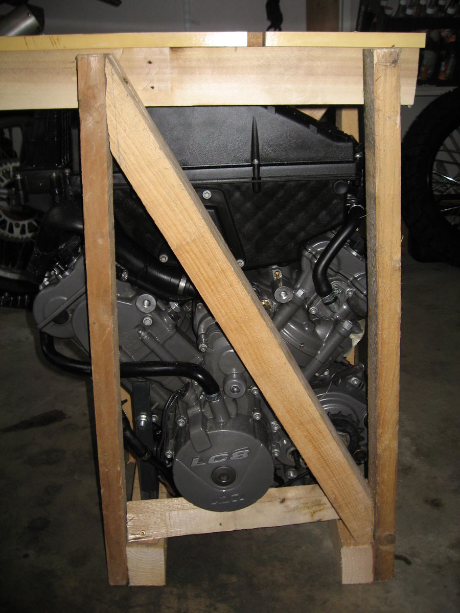

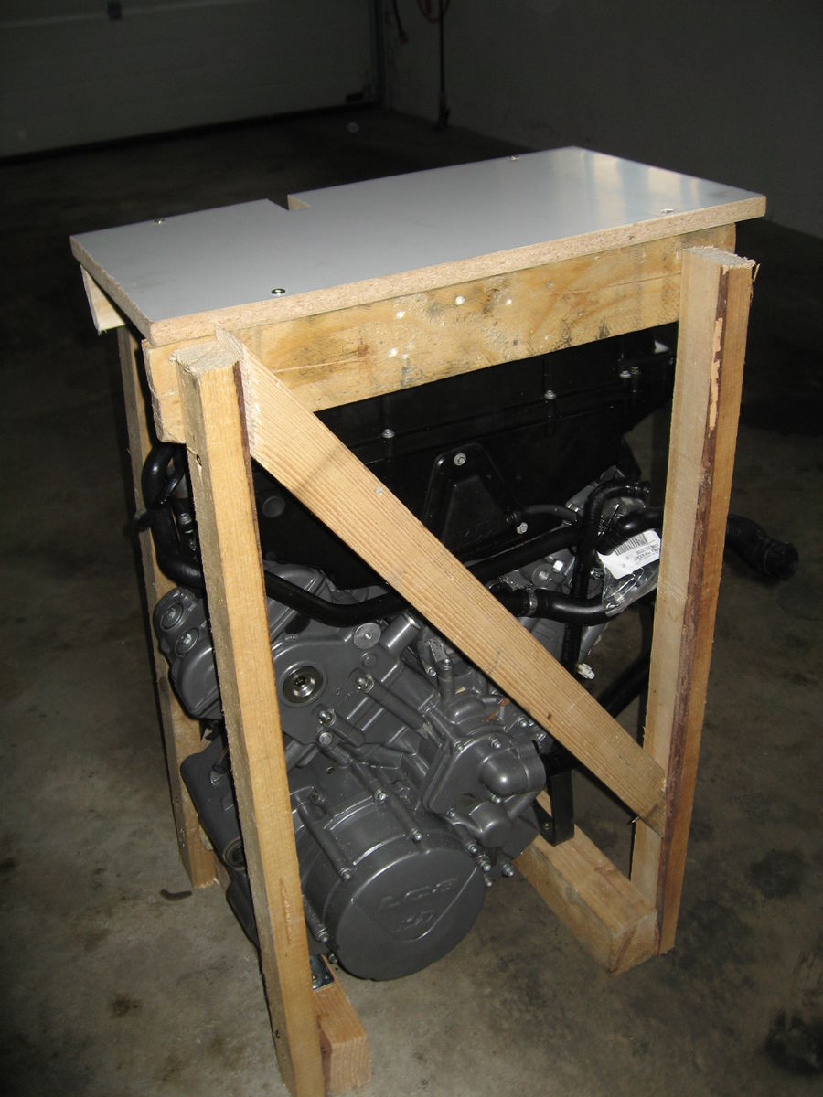

BeitragVerfasst am : Di, 15. Mai 2012, 23:36    Titel: Re: Lc8 Motor versenden Antworten mit Zitat
Lasse @ Di, 15. Mai 2012, 9:56 hat folgendes geschrieben:
muss / möchte einen lc8 Motor versenden. DHL bietet das wohl für 45,-- inkl. Abholung bis 100kg an.
Wer hat`s schon mal gemacht ? Wie am besten verpackt und: kann der Motor auch seitlich liegend versendet werden oder ist das nachteilig ?
Wer da Erfahrungen hat, bitte mal "hier" rufen...
Ich habe den Motor so verschickt.Einfach ein paar Holzkantel zusammengeschraubt und gut ist.
