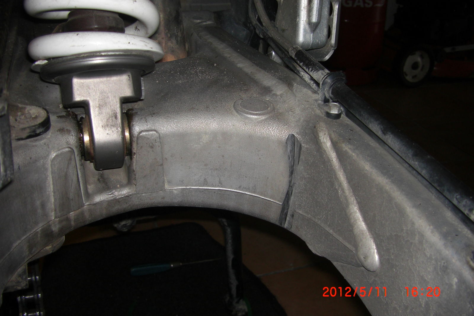

Heute habe ich bei meiner Käthe das Federbein gewechselt. Dabei mußte auch der Spritzschutz abgebaut werden. Was dabei zum Vorschein kam, fand ich nicht wirklich witzig. Wie sich so ein verp.... Plastikschutz im Lauf der Zeit in die Schwinge einarbeiten kann wacko Diese Alu Legierungen sind auch nicht mehr, was sie mal waren. So 1-2 mm tief ist die Spur schon. Sad

nimm mal den Heisslüfter mit 250-300°C, mach den Spritzschutz im Bereich seiner Befestigungsschrauben vorsichtig warm und biege ihn leicht nach hinten. Beim Abkühlen festhalten und allet wird juuut Cool !

Hallo Maik, ich kenne das von meinen beiden 990igern. Es gibt auch einen Thread darüber, finde ich aber gerade nicht.
Ich habe rechts und links des Spritzschutzes, in der Breite der längslaufenden Verdickung, jeweils mit der Flex ein so langes Stück rausgeschnitten, wie der Spritzschutz sich beim Einfedern in der Länge an der Schwinge reiben kann. Erst vor Kurzen habe ich einen Schutz gewechselt, da wieder mal lange Risse an den Verschraubungen entstanden sind (Vibrationen). Seit meinen "Flexbehandlungen" keine Schwingen-Berührungen mehr! Smile
hattest Du diesbezüglich schon mal ein Problem bei der 2-jährlichen HU. Mein lieber Prüfer hat mich gestern auf Grund dieser Schleifspuren in der Schwinge durchfallen lassen. Gibt es vielleicht eine Vorgabe was aus KTM Sicht noch erlaubt ist?
Danke, Gruß Robert

Würde die Schwinge in dem betroffenen Bereich beischleifen um die Kerbwirkung zu eleminieren.
