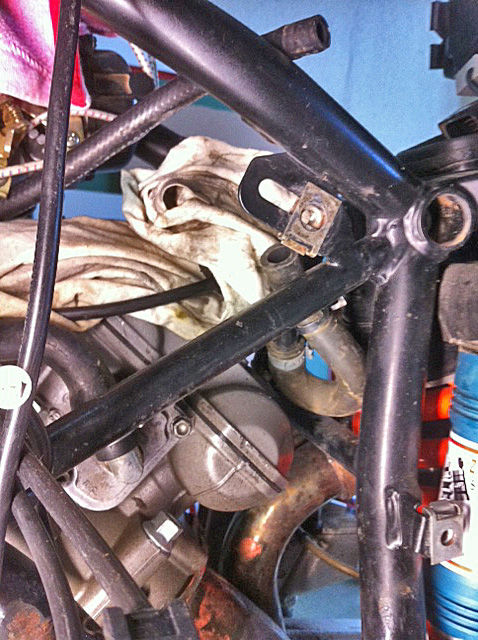

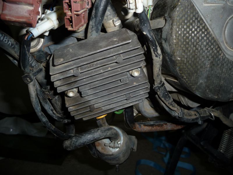

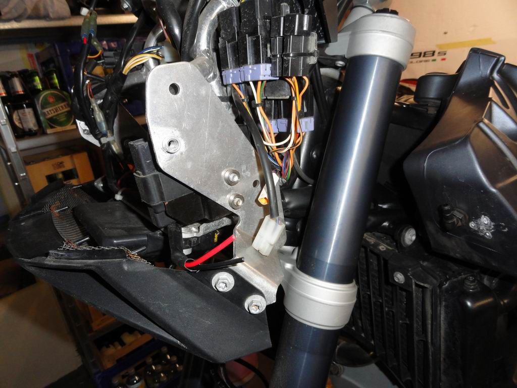

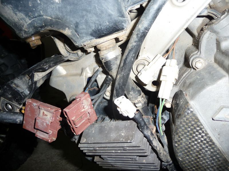

ich bin gerade dabei einen neuen Kabelstrang einzuziehen.
Leider habe ich beim Ausbau "vorher" keine Bilder gemacht und jetzt weiß ich nicht mehr den "genauen" Weg/Führung der Kabel durch den Motor bzw. am Rahmen entlang.
Darum die Farge ob jemand zufällig Fotos hat, wo die Tanks abgebaut sind und die Kabelführung gut zu erkennen ist.
In der Reparaturanleitung sind dazu leider keine guten Bilder drin und die Schaltschemata helfen nicht wirklich.
Danke
Blitz

Hey,
wenn möglich Bilder (rechts und links) vom Motor mit Rahmen bei denen zu erkennen ist, wo die Kabel des Kabelstrangs langlaufen bzw. befestigt sind. Und vielleicht falls jemand ein Bild von vorne (Windschild/Lampe abgebaut) auf die Kabelführung hat.
Wie gesagt - da gibt es leider in der Rep. kein Übersichtsbild.
Blitz

heinzOffline
Anmeldungsdatum: 19.04.2007
Beiträge insgesamt: 1520
Wohnort: Kaufbeuren
Alter: 55
 →  95.000 km
KTM LC8 Adv 990, 2009
cb 1000
 →  130.000 km
BeitragVerfasst am : Mi, 18. Apr 2012, 17:50    Titel: Antworten mit Zitat

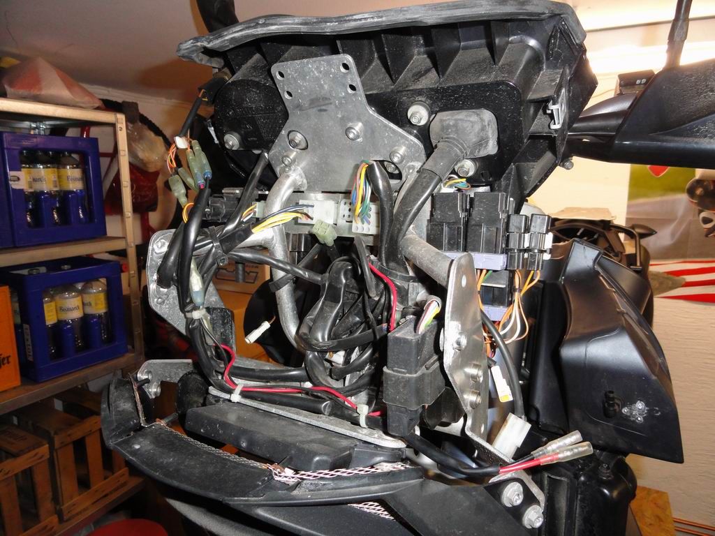

Servus,
vieleicht hilft es Dir:
 Dateigröße:  239.54 KB
 Angeschaut:  488 mal
Gruß aus dem Allgäu
Heinz
irgendwas isch ja immer Wink
malle187Offline
Anmeldungsdatum: 21.11.2011
Beiträge insgesamt: 133
ZX10R
BeitragVerfasst am : Mi, 18. Apr 2012, 18:06    Titel: Antworten mit Zitat
Von vorn hät ich da auch noch bisschen was, evtl. hilft´s ja auch. Ist allerdings von ner 08er.

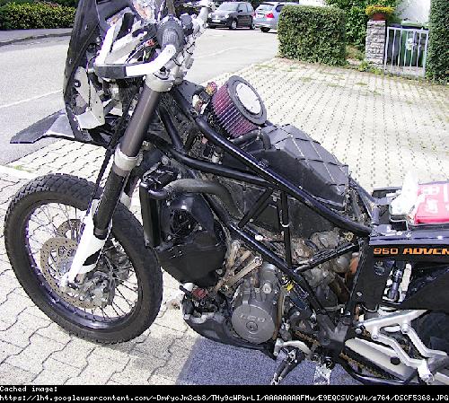

JanBOffline
Anmeldungsdatum: 02.08.2005
Beiträge insgesamt: 1255
WR400F, KLR650A
BeitragVerfasst am : Mi, 18. Apr 2012, 18:40    Titel: Antworten mit Zitat
viel kann man nicht erkennen
hier sind noch ein paar Bilder mehr... vielleicht hilfts was?
https://plus.google.com/photos/103574445389270840617/albums/5511488105196354593

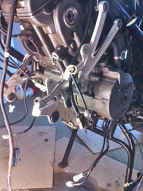

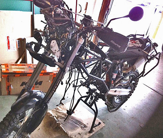

Damit Ihr mein Dilemma etwas versteht.
Der Motor ist raus, dann der Kabelstrang gelöst und langsam rausgeholt und neu eingefädelt, aber...
wo nwar welches Kabel langgelegt bzw. genau befestigt.
Danke schon einmal an alle für eure Hilfe und die zugesandten Bilder.
Langsam sollte ich es schaffen.
Blitz
 Dateigröße:  122.86 KB
 Angeschaut:  468 mal
 Dateigröße:  119.64 KB
 Angeschaut:  445 mal
am Anfang, dann kam der Motor rein und dann startet das Basteln!!

BeetleOffline
Anmeldungsdatum: 05.12.2005
Beiträge insgesamt: 2070
Wohnort: Datteln, London
Alter: 53
KTM 1190 R, 2013

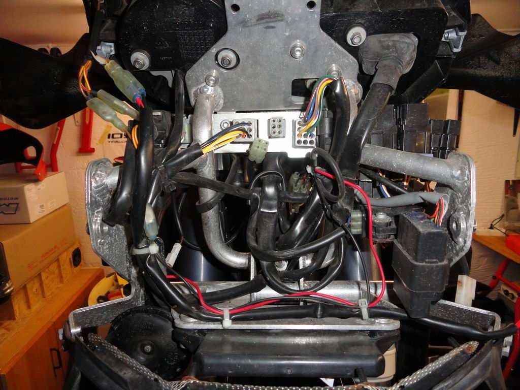

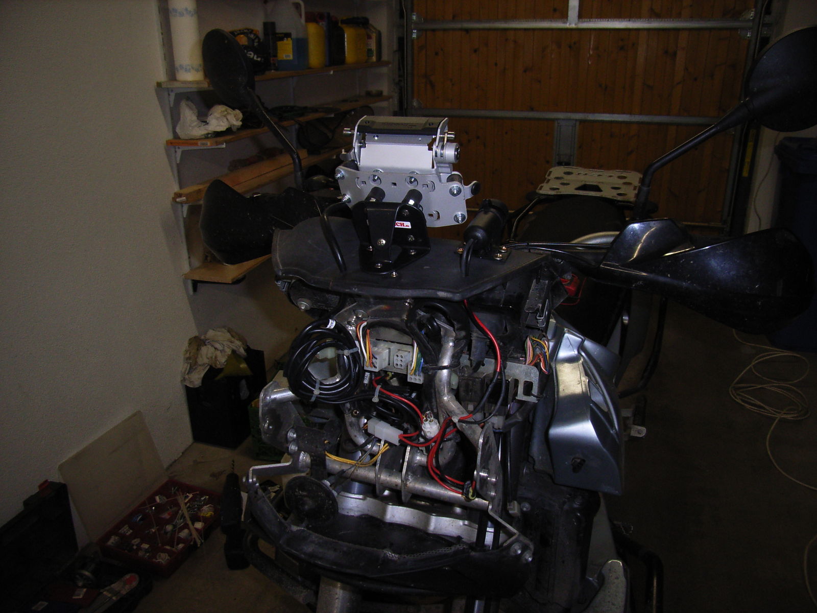

BeitragVerfasst am : Do, 19. Apr 2012, 6:37    Titel: Antworten mit Zitat
versuchs mal hier mit.......
 Dateigröße:  127.51 KB
 Angeschaut:  476 mal
 Dateigröße:  107.71 KB
 Angeschaut:  440 mal
blitzOffline
Anmeldungsdatum: 23.02.2003
Beiträge insgesamt: 1114
 →  82.000 km
 →  57.000 km
KTM LC 4 Adventure Bj.04
BeitragVerfasst am : Do, 19. Apr 2012, 8:27    Titel: Antworten mit Zitat
Hallo Beetle,
Danke - das ist deutlicher un dgrösser als in der Rep. Anleitung.
Blitz
