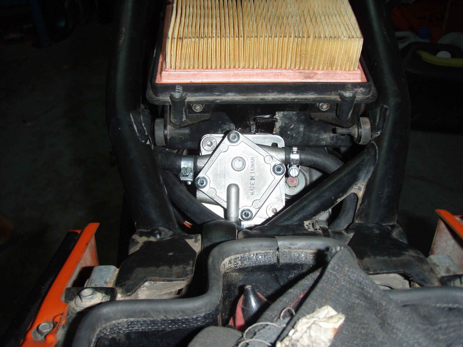

so, ich bin die E-Pumpe los!
Ich habe mir diese http://www.raiddesigns.com/en/products/products-an ....... m-fuel-pump-kit.html Unterdruckpumpe besorgt.
Das Set ist allerdings fuer den kleinen Bruder SE Cool und fuer den Einbau in die Grosse braucht man nur die Pumpe. Den Rest muss man selber zusammenfrickeln.
Bei der SE soll die Pumpe zwischen Tank und Airbox angebracht werden. Funzt nicht bei der ADV, kein Platz. Ich habe sie jetzt an der Halterung fuer das EPC-System festgemacht und dabei gleich das SLS Ventil entfernt. So passt es.

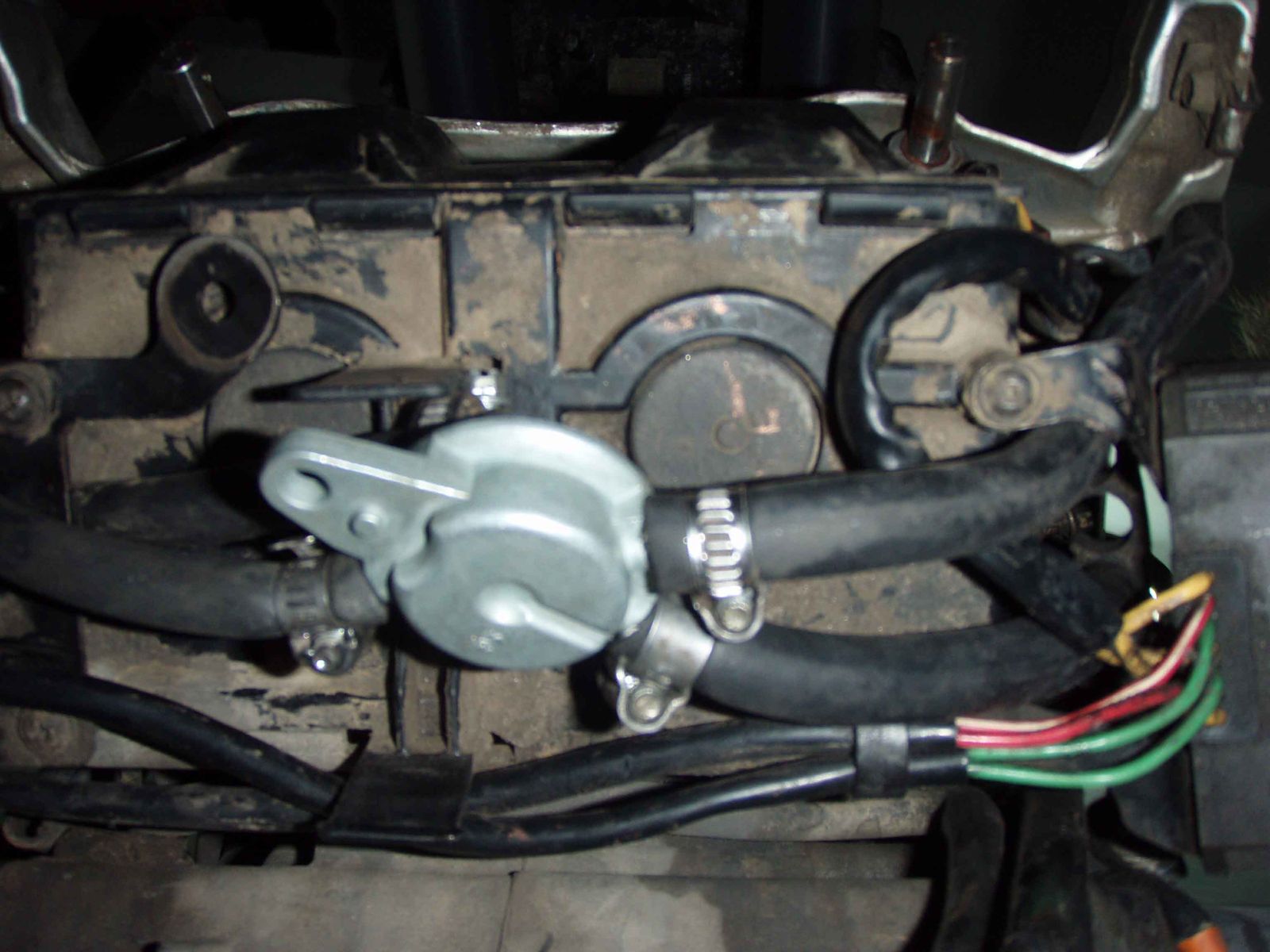

Da durch die Pumpe, bei vollem Tank, Benzin in die Vergaser laufen kann und ein geringes Risiko des Absaufens besteht, habe ich noch einen 10,- Euro Unterdruck Benzinhahn verbaut. Der ist da, wo die alte Pumpe war.
Anbei 2 pics. Sieht wegen der Schraubschellen noch etwas unschoen aus, aber vernuenftige Teile sind erst auf dem Weg aus der Bucht zu mir.
Ich werde bei raiddesigns anfragen, ob sie die Pumpe fuer ADV Fahrer auch einzeln verkaufen wuerden (damit dann vielleicht auch etwas guenstiger).

Super... , aber was iss mit der aufsteigenden Hitze vom hinteren Zylinder, paßt das? unsure

Schaut gut aus.
Aber so groß schaut die Punmpe gar nicht aus.
Wäre die nicht anstelle der Originalpumpe unten rein gegangen?
Dann wäre das ganze Schlauchzeugs auch nicht so lang.
Oder spricht was gegen die tiefe Einbaulage? Question

@Kretabiker: Ich bin bisher nur in der Stadt damit rumgefahren. Also keine extreme Beanspruchung. Einwandfrei!
@IchundDu: Muesste unten auch passen, nur hab ich da ja auch noch den Benzinhahn. Und ich hatte das Teil nach Einbauvorgabe fuer die SE zuerst an die Airbox gepappt, was nicht ging, und da hatte ich die Schlaeuche schon alle oben. Ist aber eine Ueberlegung wert!

Wo hast Du den Unterdruck-Benzinhahn her?

Die Saughöhe dieser Pumpen ist begrenzt. Denke aber, das es für die maximal 35cm bei fast völlig leerem Tank reichen sollte. Wenn die Pumpe so verbaut wird wie bei Marcus.
Ich die Pumpe lieber unten einbauen, etwa an der Stelle der Originalpumpe. Dann kann sie auch bei längerem Stillstand nicht trocken fallen.
Der Druck, den diese Pumpen aufbauen, ist eigentlich zu vernachlässigen. Denke, dass es etwa 1/3 vom Druck der Originalpumpe ist. Das Schwimmerventil des Gasers wird das auf jeden Fall aushalten. Für Transporte auf dem Anhänger ist der unterdruckgesteuerte Benzinhahn erste Sahne! Ansonsten glaube ich nicht an ein Fluten der Zylinder bei abgestellter Maschine.

Wenn dem so ist, dass die Vergaser nur ueberlaufen, wenn der Tank beim Transport ganz voll ist, kann man die Pumpe auch an den normalen Benzinhahn anschliessen und den dann zumachen.

http://www.ebay.de/itm/BENZINHAHN-UNTERDRUCK-150CC ....... 2ae69#ht_1417wt_1189
Der Hahn hat 4 Anschluesse. Unterdruck, zum Vergaser, normaler Einlass und einen, wo eigentlich der Ruecklauf vom Vergaser rankommt. Funktioniert aber genau so, wie ein 'normaler' Einlass. Da hab ich dann jeweils eine Tankhaelfte angeschlossen.

ach ja: Das Teil ist fuer einen Roller, 125er. Aber der Durchfluss reicht. Habe mal dran gesaugt und meine Lunge innerhalb 30 Sekunden voll gehabt Smile
