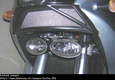

Brauchst du sowas:

Gibt auch die "schönere" Rolling Eyes Variante mit NS, der leuchtet breiter...
Grüßle funny

Gibt auch die "schönere"  Variante mit NS, der leuchtet breiter...
Bestimmt ist deine Variante "eleganter", meine ist halt "pragmatischer" . . .
Die Schönheit kann ich sowieso nicht erkennen, aber ich kann ja drüber stehen ;-}}
Hi,
beide Lösungen sind ok, aber wenn ich mich nicht täusche tauchen auch diese Scheinwerfer ab sobald ich in die Eisen steig, oder hab ich was nicht ganz verstanden?

@funracer:
Sieht toll aus! Auch das mit den "Augen" und dem roten "Mund"
Gibt es davon ein paar Detailfotos?
Welche Lampen usw..
Danke schon mal Smile
