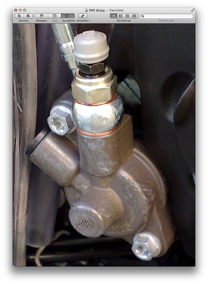

Also: Kann man die KNZ von vor 2007 bzw. nach 2008 irgendwie von aussen unterscheiden?

HotFireOffline
Anmeldungsdatum: 11.04.2007
Beiträge insgesamt: 3677
Alter: 49
HABE FERTIG

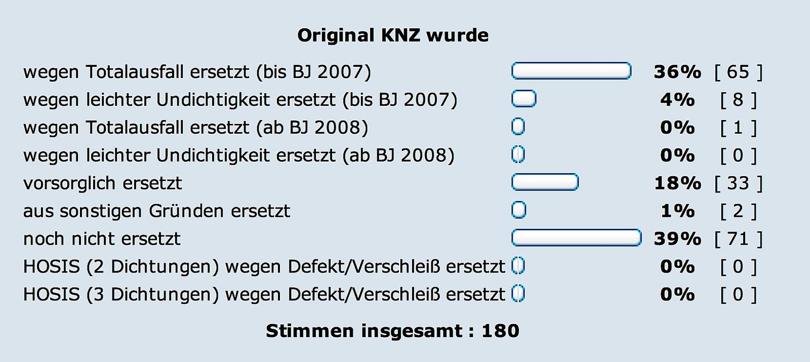

BeitragVerfasst am : Do, 8. März 2012, 21:06    Titel: Antworten mit Zitat
also ab 2008 ist ein Rückgang der Defekte an den KNZ zu beobachten aber aus der Werkstatt weiß ich, das auch 08er ausfallen.
 Dateigröße:  146.83 KB
 Angeschaut:  527 mal

kantnschleifer @ Fr, 9. März 2012, 19:38 hat folgendes geschrieben:
heul , der eine hätte deine „Statistik “ aber ganz schön rausgrissn
@rainstar: sorry, weiß nicht, hab nie so genau gschaut, aber warum melden sich die ganzen KNZ-“Experten “ nicht zu DIESEM Thema?
Warten wir mal das Wochenende ab, dann kommen sicherlich noch ein paar Experten an den Start. Bin nur verwundert das bei der ganzen Diskussion noch keiner Vergleichsfotos eingestellt hat.
Aber der kleine Glaubenskrieg dahinter ist ja auch ganz spassig Very Happy
Und ohne diesen Glaubenskrieg anheizen zu wollen:
Die statistischen Aussagen der Umfrage sind zwar nicht wirklich aussagekräftig aufgrund der kleinen und nicht neutralen Stichprobe zeigen aber schon eine klare Tendenz.
Von der rein sachlichen Auswertung:
KTM hat seit 2008 sicherlich >10.000 neue KNZ im Feld. Das dabei mal einer Ausfällt ist ok, kann halt vorkommen.
Hosi wird für einen Spezial Anbieter bereits eine gute Stückzahl verkauft haben, aber ich denke das da mehr als eine 10er Potenz dazwischen liegt.
Insofern traue ich prinzipiell auch dem neuen KTM KNZ einiges zu.
Bezogen auf Langzeittauglichkeit sogar mehr als Hosi, denn statistisch ist der KTM besser abgesichert.

HotFireOffline
Alter: 49
HABE FERTIG
BeitragVerfasst am : Fr, 9. März 2012, 22:46    Titel: Antworten mit Zitat
rainstar @ Fr, 9. März 2012, 21:05 hat folgendes geschrieben:
Vergleichsfotos
Das ist ein echter 2007er (in 07 wurden ja anfangs noch 06er verbaut):
 Dateigröße:  137.06 KB
 Angeschaut:  569 mal
KTM & HUSQVARNA - STAMMTISCH
