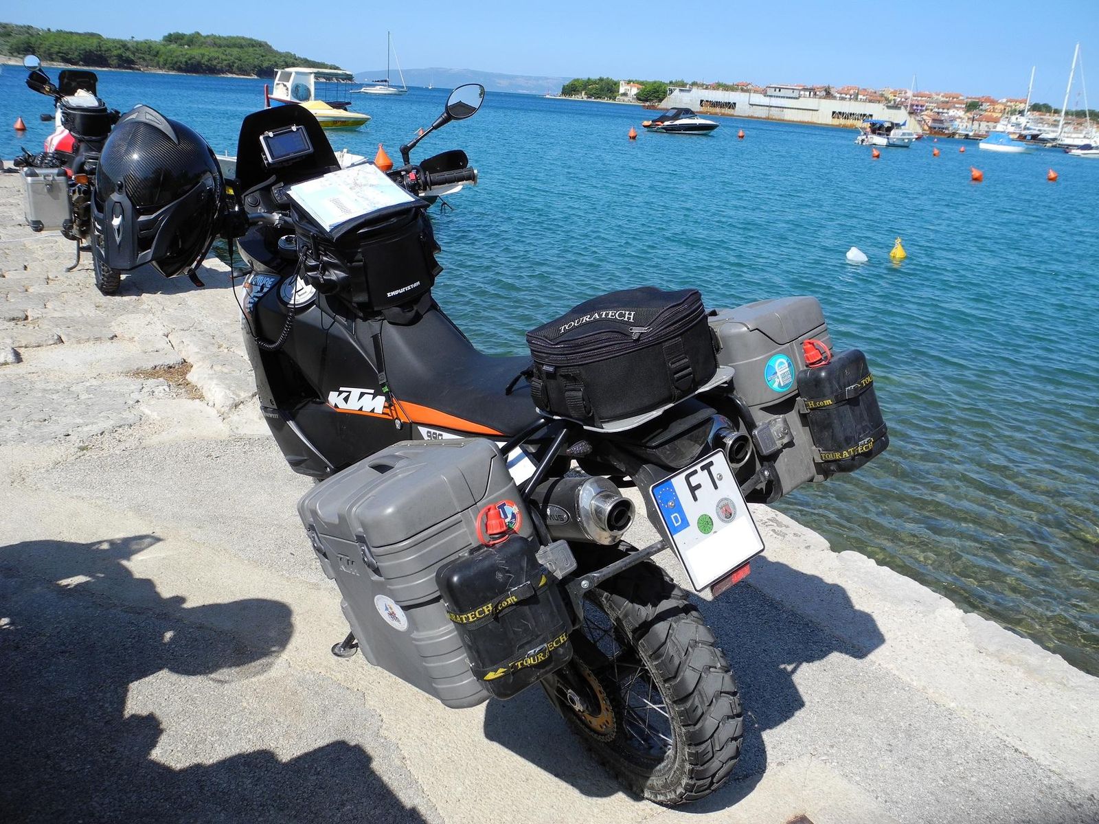

In der Ebene ist die Reichweite mit ca. 5km mehr als ausreichend und im Gebirge reichts bestimmt auch noch einen Kilometer weit.
Ich habe das Funkgerät (Albrecht Tectalk2) in der Seitentasche des Tankrucksacks stecken und per Kabel mit dem Helm-Headset verbunden. Die PTT-Taste (Sprechtaste) ist in der linken Schaltereinheit eingebaut. Von Blauzahn halt' ich beim Funk nicht so viel.
