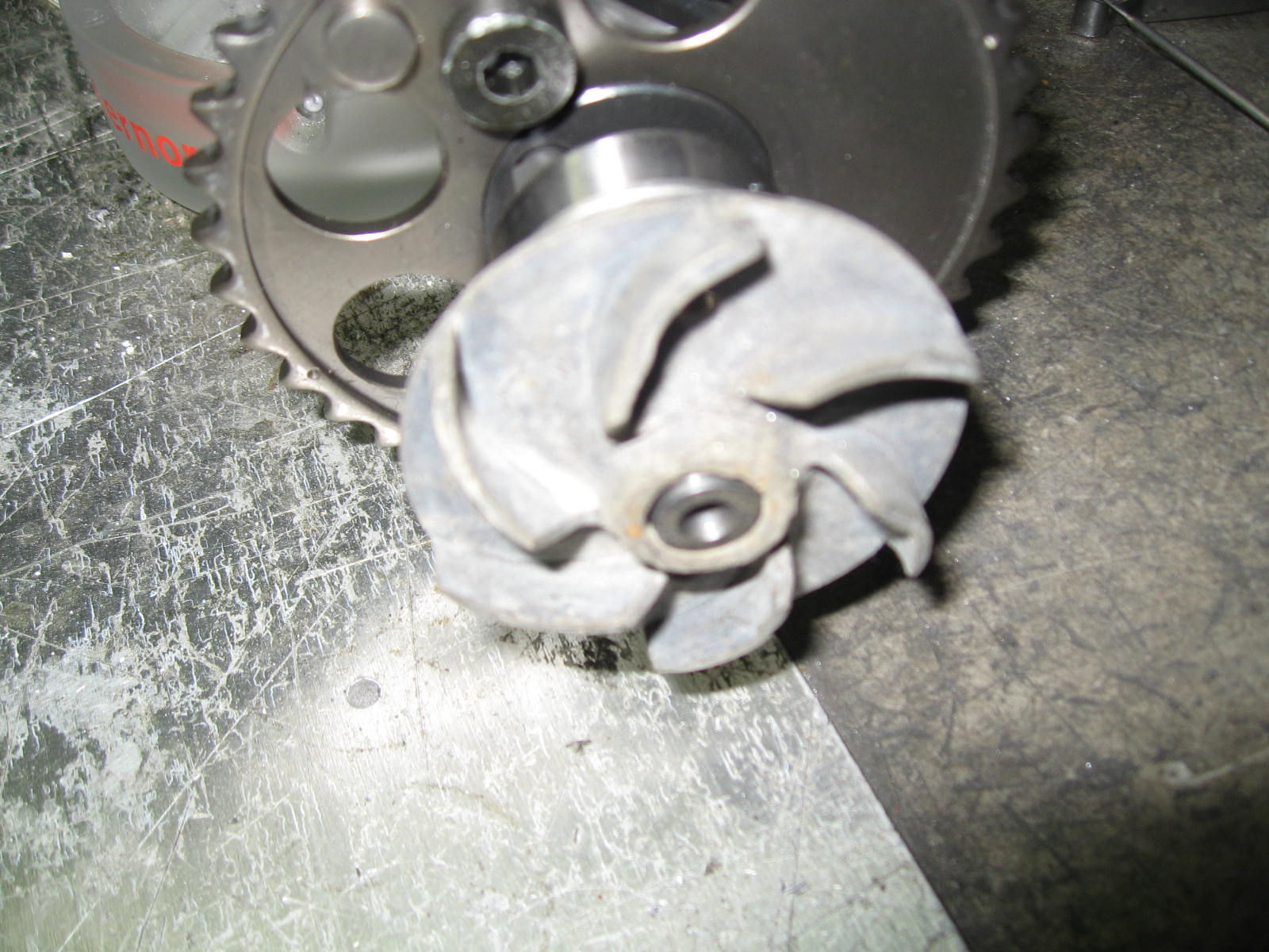

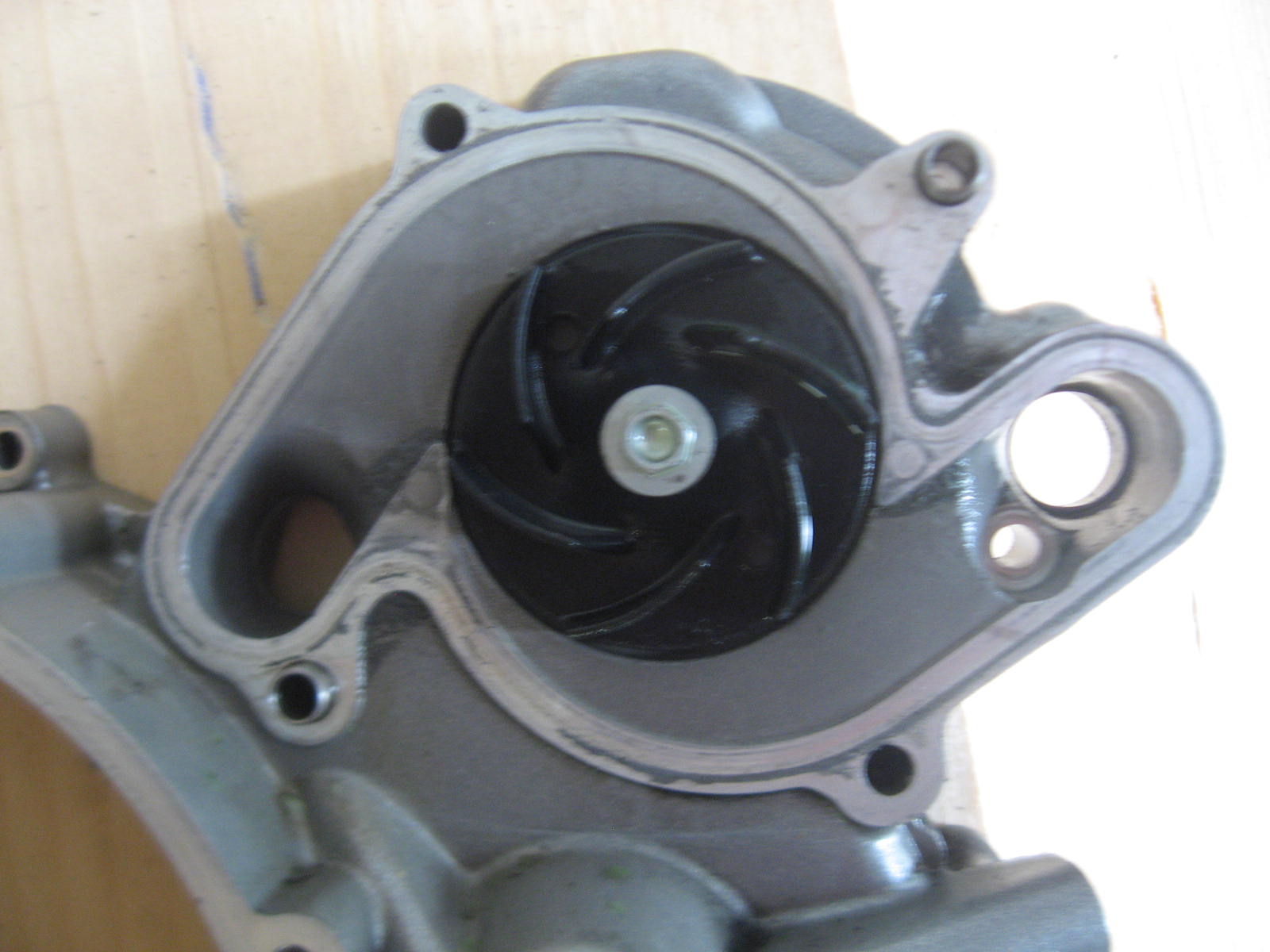

EXC WaPu Rad hat D=53,5mm und 10mm innen
Das von der LC 8 ist größer,ich weiß aber die Masse nicht.Teilenummern sind logischerweise auch nicht gleich.Kann also nicht passen sonst würden sie diesselbe Teilenummer verwenden.
600.35.055.100 WASSERPUMPENRAD LC8 03
590.35.055.144 WASSERPUMPENRAD RAC 2001

AtzimuthOffline
Anmeldungsdatum: 06.07.2008
Beiträge insgesamt: 1489
Husaberg TE 300, 2012
Stihl MS 260 :)
BeitragVerfasst am : Mi, 15. Feb 2012, 16:56    Titel: Antworten mit Zitat
Na das sind doch schon mal Werte.
Ich kann leider erst im Sommer wieder nachmessen,
aber vielleicht bestell ich dann einfach mal so ein Drum
und probier es aus.
Von der Gehäuseform sieht es ja schonmal ähnlich aus und
wäre dann von der Leistung her noch besser.
