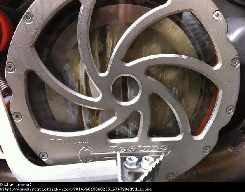

oder du siehst die rotzsuppe am kupplungsdeckel innen... ich kann durch meinen durchschaun... Rolling Eyes

da bin ich jetzt überfragt (denke um die 18t könnten es sein) und sie steht schon beim händler zur beobachtun und ggf OP. hat jetzt 3 wo zeit bis zu meiner rückkehr.
bin schon gespannt was für ne diagnose rauskommt!
