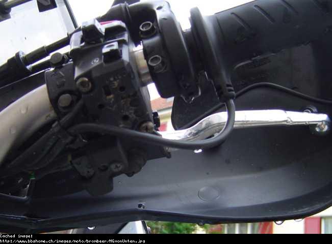

Nach dem Aufstehen fällt mir auf, dass das Heizgriffkabel beim Gasgriff
rechtwinklig absteht.
Wolfgang hinter mir hat nur gesehen, dass ich plötzlich wegschoss (nochmals Danke).
Ich habe bestimmt kein Gas gegeben, und einen Autopiloten wie bei der GS
haben wir auch nicht.
Offensichtlich hat sich eine Brombeerstaude in das Heizgriffkabel verfangen
und beim wegfahren am Gasgriff gerissen.

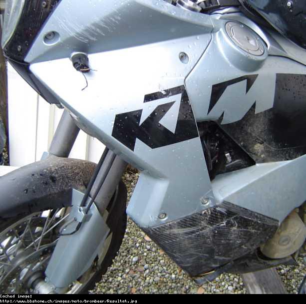

Die Rückstände kann man gut erkennen
Und so sieht nun die linke Seite aus:
Ist schon ein durchdachtes Mopped, diese LC8. Ausser ein paar Kratzern, einem
abgebrochenem Blinker und einem def. Neutralschalter in der Kupplungsarmatur
ist nichts kaputt. (Gut das ich keine Bayurelli fahre . . .)

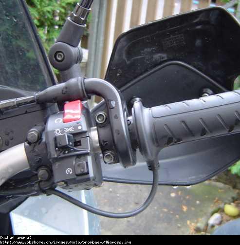

Ja nu, das ist aber auch grob fahrlässig im weiten Bogen verkabelt Razz

Der Bogen war ja vorher ziemlich viel kürzer . . .

Ich sehe das anders: Habe die Kabel obenlang verlegt ,also parallel zu Kupplung und Gaszug ,ich find es besser soherum Razz
