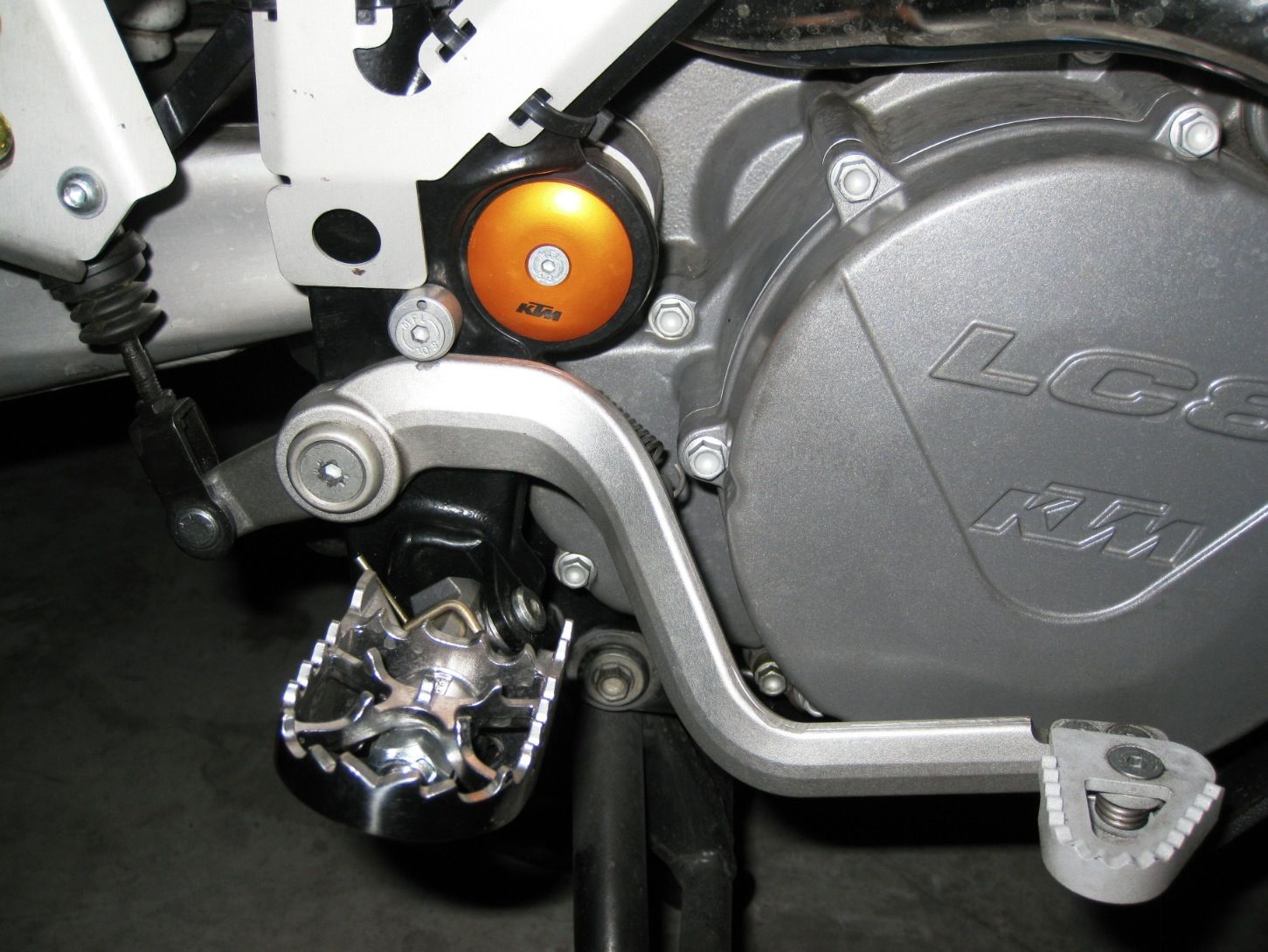

@-Berny @ Do, 5. Jan 2012, 20:36 hat folgendes geschrieben:
Spitzenpreis aber passen die Teile auch bei der Adv.?
Definitiv:

so ich hatte auch welche bestellt.
Image 11890
Folgend einige Bilder von den Rasten und der Montage.
Die Abmessung der Trittfläche entspricht in etwa den Originalen.
Die Spitzen kommen mir etwas schärfer vor.
Image 11891  Image 11892
Image 11893  Image 11894
Ich habe die Rasten erst montiert, und dann die Trittflächen von links nach rechts getauscht. Dadurch kommen die Rasten etwas tiefer.
Höhe mit Originalraste gegen Fixpunkt an der Verkleidung.
Image 11895
Höhe der neuen Rasten
Image 11906
Der Schalthebelanstand ändert sich.
Image 11898  Image 11907
Beim Tauschen von rechts nach links konnte ich
die Lagerung der Rasten in Augenschein nehmen. Ist fein gemacht, sollte man aber im Auge haben wenn man gern im Dreck wühlt.
Image 11904
Image 11905
Montage:
Fußbremshebel muss ab.
Image 11901
Die Feder steht etwas über die Rastenhalterung hinaus, ich habe sie gekürzt.
Image 11899  Image 11900
Hebel von Bremse und Schaltung stelle ich erst nach/bei Probefahrt ein. Ist mir zu nass und zu kalt heute.
