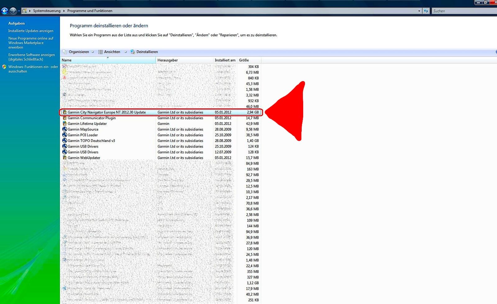

BeitragVerfasst am : Fr, 6. Jan 2012, 14:43    Titel: Antworten mit Zitat
Benzinschnüffler @ Fr, 6. Jan 2012, 12:19 hat folgendes geschrieben:
Achtung! Wenn die zu löschenden Karten "normale" MapSource-Karten sind (img), dann MUSS auch in der Registry nachgearbeitet werden. Sonst kommt immer eine Fehlermeldung beim Straten von MS.
Also ich habe meine Karten mit dem "Windows Deinstaller entfernt" und keine Probleme beim Starten - wobei ich den Windoofs Rechner selten nutze !
 Dateigröße:  231.86 KB
 Angeschaut:  1066 mal
