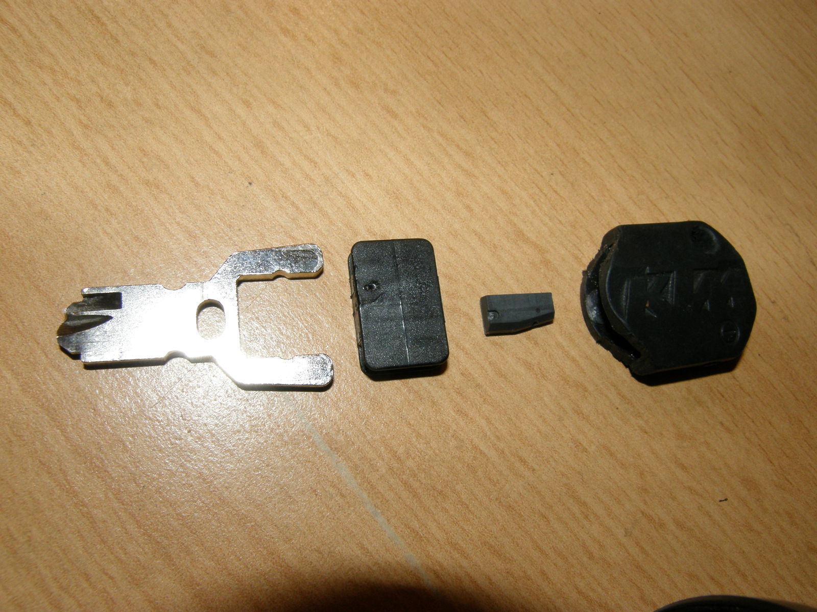

Hallo zsamma,
ich habe vor ein paar Wochen einen Zündschlüssel mit Chip für die Wegfahrsperre abgebrochen. Ist ja mit der Schlüsselkarte kein Thema, einen Neuen zu bestellen, aber der Preis! 95,-€

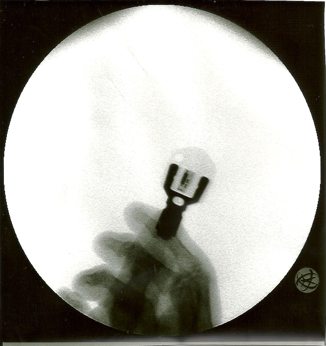

Aber was kann man da machen? Kann man den Chip retten und einen Mister Minit Schlüssel damit kombinieren? Sollte gehen, wenn man das Innenleben des Schlüssels kennt. Da wo der Metallteil im Plastik verschwindet muss man mit einem Messer nach aussen etwas Plastit abtragen. Im mittleren Teil am Übergang Metall/Plastik mit einem scharfen und spitzen Messer den durchgehenden Plastikzapfen durchtrennen. Dann kann man die Teile trennen. Der neue Schlüssel muss dann mit der Feile oder ähnlichen Werkzeugen bearbeitet werden, so das der Chiphalter wieder in das Plastikstückt passt.
Rest ist über die Bilder zu sehen!

Komplizierte Operation aber cooles Röntgenbild Mr. Green

geh mal zum örtlichen Schlüsselmacher (bei uns ein Schuster). Ein guter kann den chip klonen.
Hatten wir mal für den FIAT meiner Frau gemacht. Hat um die 40 EUR gekostet...
Jens
P.S. und nen Rohling ohne chip sollte es beim Smile geben...
