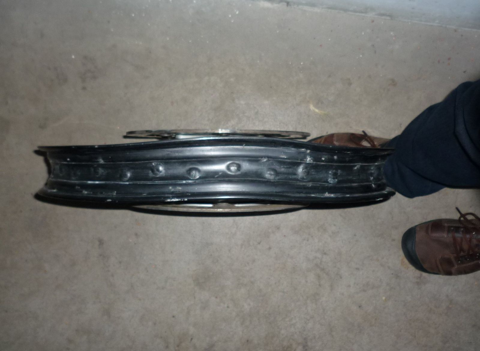

BeitragVerfasst am : Do, 7. Jun 2012, 14:12    Titel: Antworten mit Zitat
leider hats meine vordere felge so verbogen das man es nicht mehr richten kann. muss ich mich doch um einen neuen felgenring kümmern. Mad
krumm-krümmer-am krümmsten :o)
