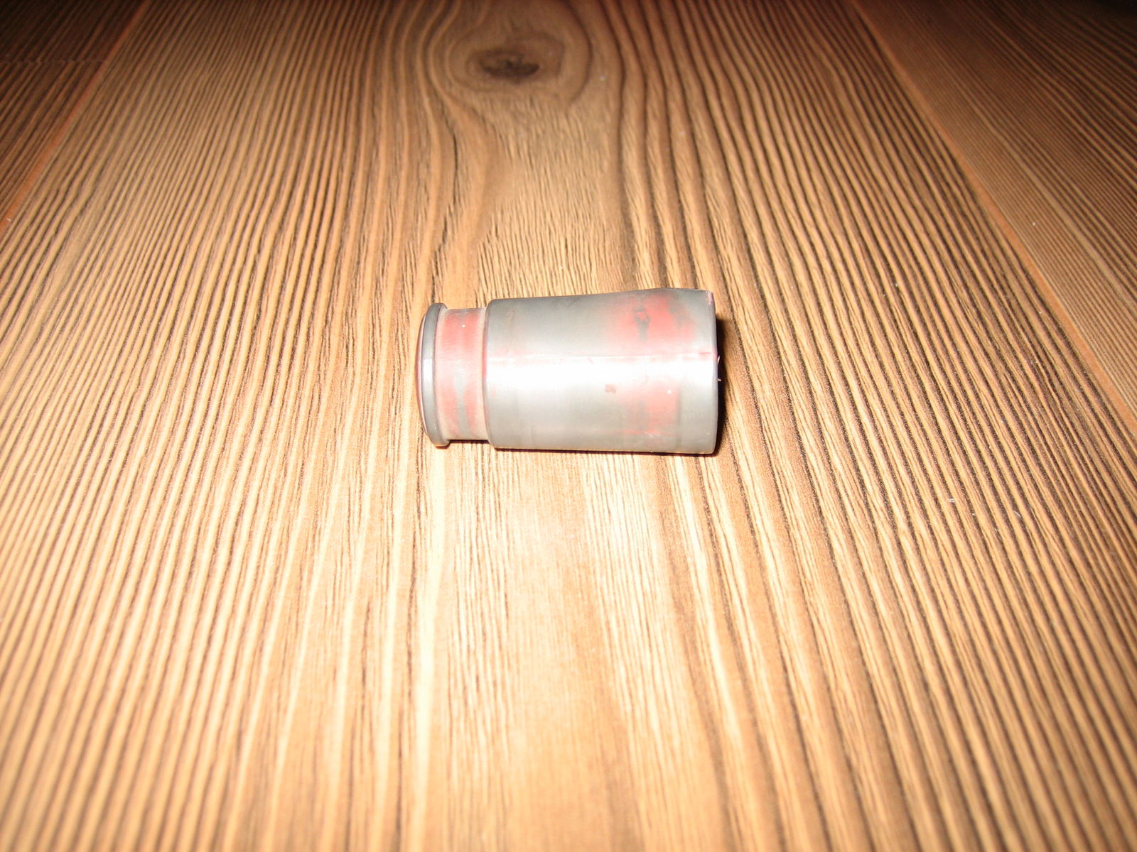

Hallo Gemeinde,
beim Lösen des Motorschutzes kam mir eine rote Gummikappe entgegen.
Kann mir jemand sagen, wo das Ding herkommt?

Das Teil sitzt in Fahrtrichtung rechts auf dem Pol-Ding zur Isolation (keine Ahnung wie das heißen könnte)
Geht halt ein fettes Kabel dran und ist aus Kupfer?

das ist der Bibbus für die Fremdeinspeisung oder Abgabe von Strom zum Starten , wo der Gummi draufkommt. Am besten mit Kabelbinder sichern.

......unbedingt wieder drauf stecken (PLUS-POL)! ohmy Bei den neuen "N" Modellen könnte das fatale Auswirkungen haben, denn wenn man den TT Motor-Schutz verbaut hat, würde der Pol ohne Tülle gegen die Wand des Alu-Schutzes stoßen. Ein Lichtbogen wäre unvermeidlich Sad Habe die Gummi Tülle extra noch mit Iso Band umwickelt, dass sie sich nicht selbstständig machen kann, durch die Vibrationen. Ich kann mich leider nicht mehr erinnern, wie der Pol bei den "älteren" Einspritzern verlegt ist, aber sicher nicht so wie bei bei den "N" Modellen ab 2009.

Also ich hab den Pluspol, der unter dem Bibbus sitzt, damals abgebaut. Weil mir der Pol immer an den TT Motorschutz dran kam. Der ist aus Alu, deswegen war mir das nicht geheuer. Ist bloß Mist, wenn man die Karre mal fremdstarten muß. Bei der Batteriequalität, der eingebauten Yuasa ist das durchaus mal möglich. Laughing Da die Batterie an so exponierter Stelle sitzt, kommt man da zum überbrücken besch.... ran. D.h. an den Pol kommt man schlecht mit ´nem Ü-Kabel dran.

Danke für die Antworten. Habe ich jetzt auch in der Bedienungsanleitung gefunden.
