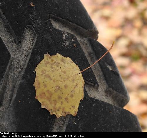

Fahr den Heidenau K60 Scout, der hält bei "normal Sterblichen" über 10.000km. Möglicherweise schaffen ihn ehemaligen R1-Fahrern vorher, die scheinbar immer auf der letzten Rille unterwegs sind! Wink
Nach 13.000km mit vielleicht 60/40 Asphalt/Dreck sieht mein K60 Scout hinten so aus!!!
Ja, ich fahre sehr gesittet, denn andernfalls kann es hier oben sehr teuer werden und ich kann's mir absolut nicht leisten, meinen Lappen abzugeben. Andereseits auch so gut wie nie Autobahn (die hier auf max 120 beschränkt ist) und immer die kleinstmöglichen Strassen / Wege.
Der K60 Scout ist also DER Preis-Leistungstip. Bis zum Ende der Saison wird er gerade noch durchhalten, der neue ist schon bestellt.
