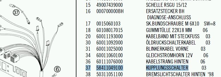

BeitragVerfasst am : Mo, 17. Okt 2011, 12:13    Titel: Antworten mit Zitat
entweder das Teil 37 tauschen
oder dauerhaft brücken.. kannst dann aber das Mopped starten mit Gang drin und ohne Kupplung zu ziehen
hab ich auch unsure

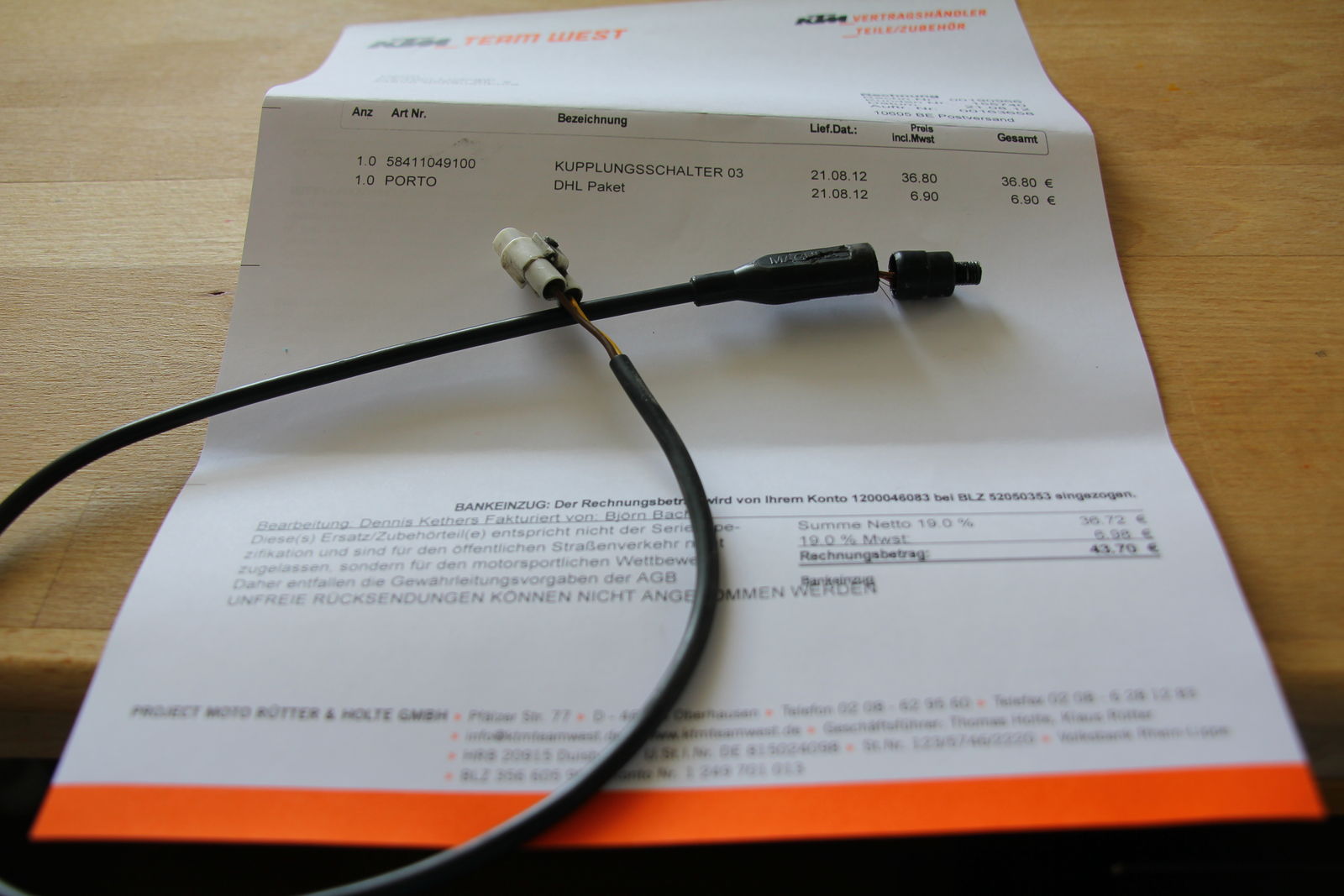

BeitragVerfasst am : Mi, 22. Aug 2012, 17:28    Titel: Antworten mit Zitat
so sieht das Kabel aus und soviel kostet es.
 Dateigröße:  158.11 KB
 Angeschaut:  2067 mal
Very Happy[/img]

BeitragVerfasst am : Mi, 22. Aug 2012, 18:18    Titel: Antworten mit Zitat
Magura Ersatzschalter
M0128496 Schalter 558.61 Öffner (in Ruhestellung ein), Microschalter mit Sprungfeder, für Gewinde
Kost wat umme 9€
Gruß-BRB
