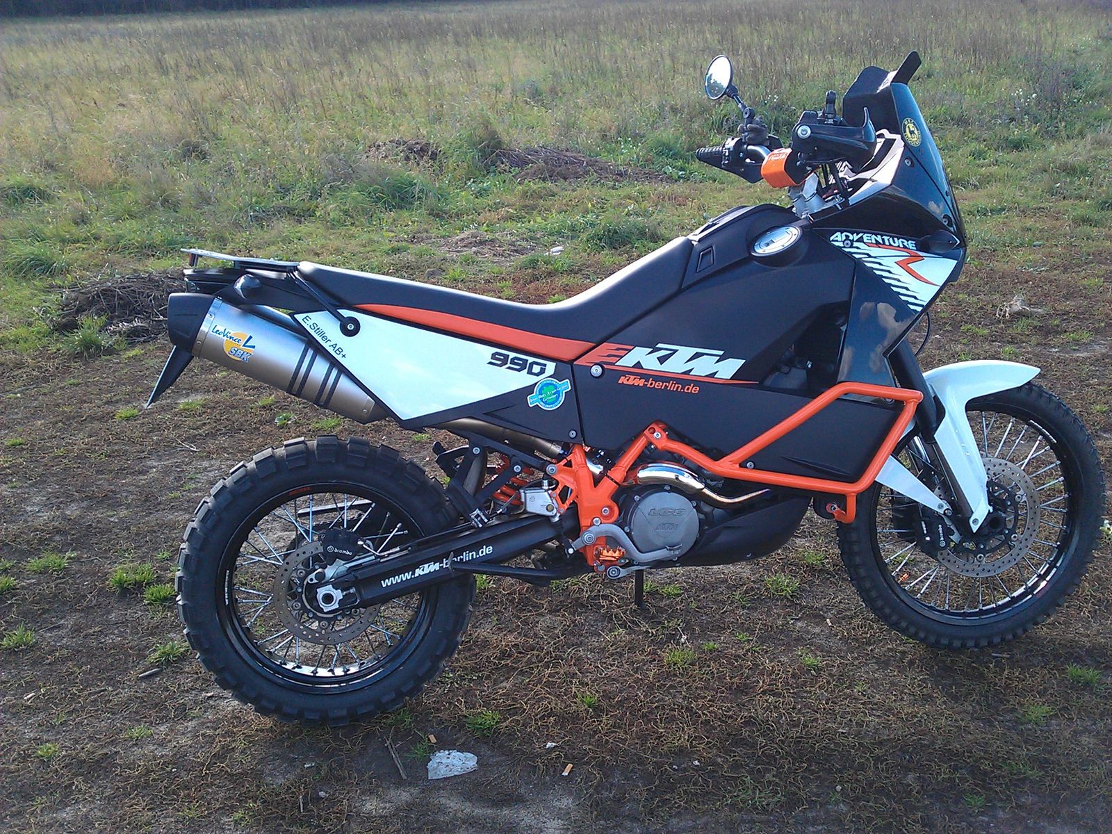

habe sie jetzt angebaut mit Kat`s.

Soll das jetzt bedeuten, dass meine frisch verbauten LeoVince One ohne Kat nicht durch den TÜV bzw. die ASU kommen?

Kommt drauf an was du für eine hast

Ich habe eine 990 Adventure EFI Baujahr 2006.
quirlerOffline
Anmeldungsdatum: 04.10.2010
Beiträge insgesamt: 792
KTM 450 SMR
BeitragVerfasst am : Fr, 14. Okt 2011, 8:37    Titel: Antworten mit Zitat
loewenbaecker @ Fr, 14. Okt 2011, 8:24 hat folgendes geschrieben:
dann gehts ohne Kat Wink

Enrico, wo genau ist den jetzt der Kat? Eine Kartusche zwischen Endtopf und Rohr? Wenn's so ist, ist eine Umrüstung (z. Bsp. für Tunesien oder so) keine grosse Sache...
Irgendwie scheint es, dass die Leo's ein bisschen länger sind als die originalen gruebel

Ist eine Patrone zw. Dämpfer und Rohr kann man schnell rausziehen .
