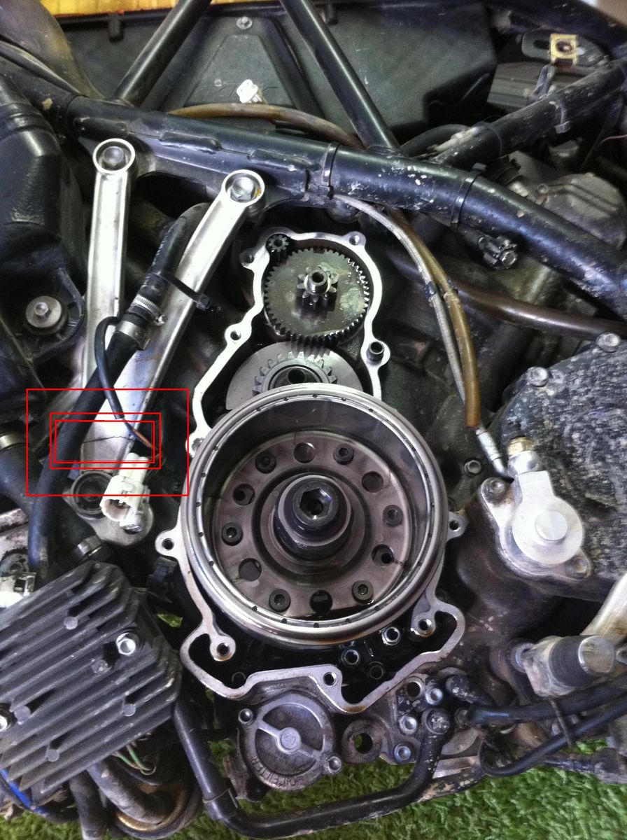

sodala kinder......alles im popo :-)
vorgeschichte:
seit ca. 1 monate machte meine KTM mucken beim anstarten, klopfen vom motor, klingt total ungut. es wurde eigentlich immer mühsamer das anstarten.
vor 3 tagen hörte ich nur mehr den leisen elektro motor vom anlasser surren, sonst nix mehr. heute ist sie wieder einmal kurz angesprungen und dann wieder aus gegangen :-(
hab meinem händler das problem per tele geschildert, er meinte eindeutig "drehzahlbegrenzer", mit dieser information kann ich in zusammenhang mit gescheiterten startversuche leider überhaupt nix anfangen. angeblich kostet das teil 191€ (bin Ösi!) !
ein lieber freund und schrauber meinte, is der anlasserfreilauf !
hab meine kantn jetzt mal in der garage rechts umgelegt, links den deckel abgenommen und brauch jetzt den super-spezial-mist abzieher und irgendeine schraube....grrrrrrrr
gibts tipps wo ich sowas her bekomm ? ersatzteilkatalog nummern hätte ich ja !
lieg ich bei meiner suche überhaupt richtig oder ist es am ende nur eine sicherung ? (is es nicht, hab ich schon geschaut!)
sagt mal irgendwer was dazu, ich glaub das klopfende, unnötige Startgeräusch brauch ich nicht beschreiben, hatten wohl schon einige hier !
Gruss aus Wien,
topflappen

BeitragVerfasst am : Sa, 3. Sep 2011, 21:23    Titel: Motorhalterung ist auch noch gerissen...... Antworten mit Zitat
bin ich durch zufall drauf gekommen.....heute ich echt ein klasse Tag :-( Mad

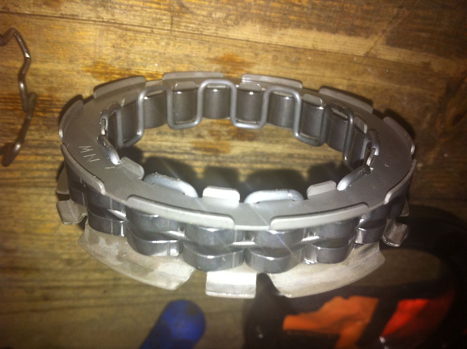

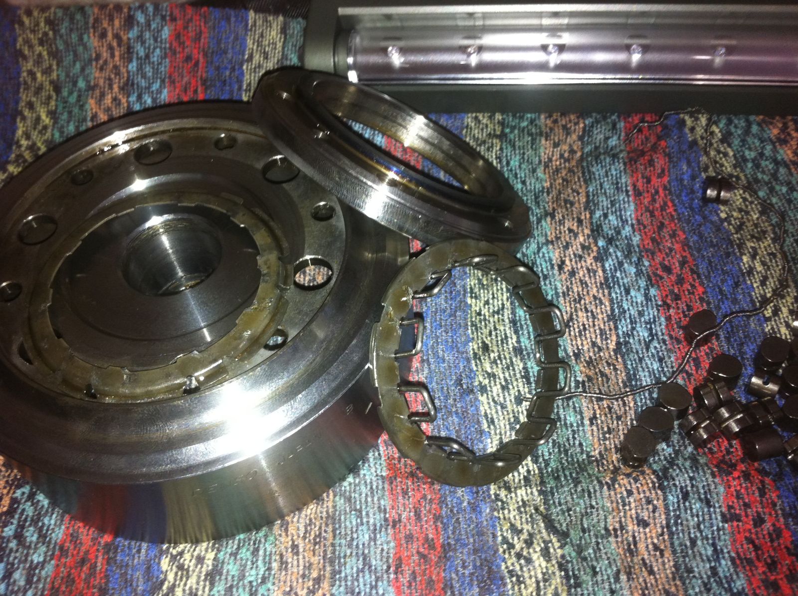

BeitragVerfasst am : Do, 8. Sep 2011, 17:39    Titel: ich stell mich an wie der erste Mensch Antworten mit Zitat
.....aber hey, es macht Spass :-)
Das Polrad ist jetzt unten, die 6 Imbusse gelöst und alles zerlegt !
Die Zahnspange mit den 20 Steinchen hab ich unwissender Weise und ohne vorher die Funktion zu testen auch zerlegt :-(
War grad bei der 2 Rad Börse, das komplette Polrad mit dem Anlasserfreilauf besteht zwar aus 3 Einzelteilen, kann aber bei KTM nur als 1 Teil bestellt werden und kostet knapp über 500€ :-(
Lösungen ?

BeitragVerfasst am : Fr, 9. Sep 2011, 19:12    Titel: NEWS Antworten mit Zitat
zu meiner oben gestellten Frage wollte sich einer äußern, also hab ich das selbst in Erfahrung gebraucht.
Bin zum 1-Zylinder Spezialisten in Klosterneuburg gefahren und hab mir ne Zahnspange mit Steinen für die LC4 geholt.
In der Garage dann bei Zahnspangen zerlegt, Steine ausgetauscht, die Feder auch, und dazu das untere Teil der alten Spange genommen :-)
alles zusammen gesteckt und gut is !
Der Auslöser meiner Probleme war wohl die gerissene Feder und die losen Steine im Anlasserfreilauf !
Alle KTM Vertragshändler müssen hier die ganze Einheit, also Polrad+Freilauf bestellen, kostet 530€ weil es für die LC8 nicht anders lieferbar ist.
Mit dem LC4 Teil hab ich mir wohl Geld gespart, ein Freund wird mir noch die Spuren der kratzenden Steine an den Ringen wegschleifen (hoffentlich nicht mehr als 1/10mm), dann wieder zusammen bauen und alles is gut !
Feedback ?
