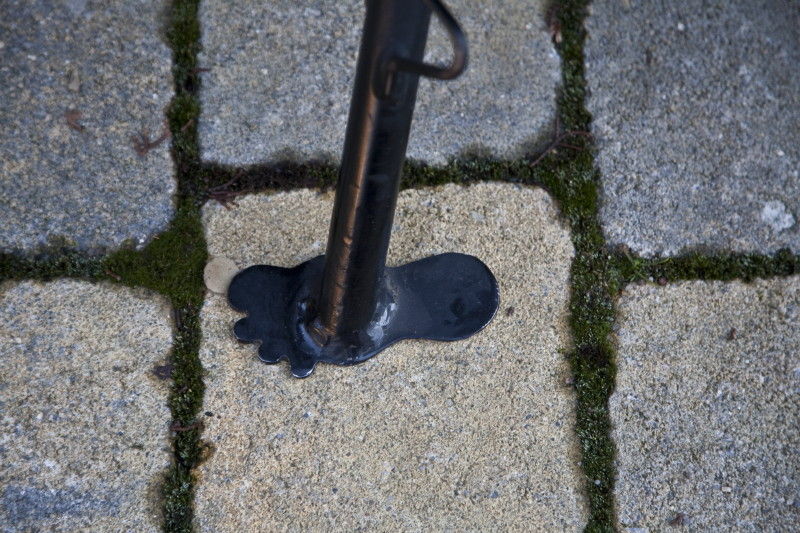

BeitragVerfasst am : Mi, 7. Sep 2011, 20:24    Titel: Antworten mit Zitat
Hab ich so gemacht - Ständer gekürzt, Platte angefertigt und angeschweißt - funktioniert gut und sieht nett aus
