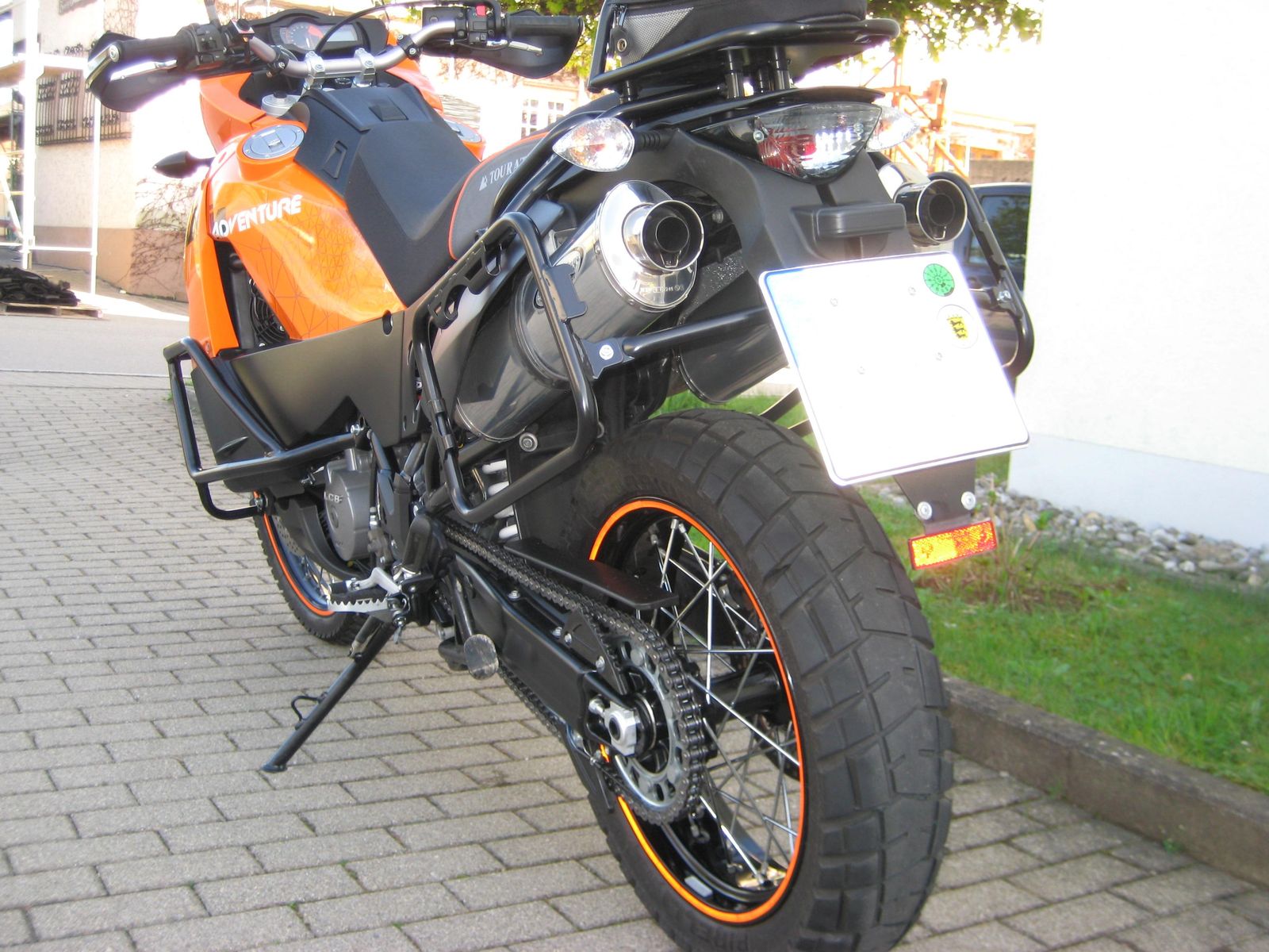

Also ich habe die Sebring Twister SP mit Kat meiner Frau an die Adventure 2010 gebaut und kann nicht behaupten, das diese übertrieben laut sind. Da waren die QuatD´s welche ich an meiner SMT hatte deutlich kerniger.
Da ich diese nicht neu sondern gebraucht geschossen habe, kann ich keine Angaben zum Alter der ESD machen. Auf der Verpackung waren folgende Bestellnummern: A420T6511LK und -RK und KTM 990SP-1 LC 8. Die Endkappen weisen folgende Inschrift auf W31K E4 2248.
Ich habe dazu keine ABE mitbekommen, wenn also einer die Möglichkeit hat mir eine Kopie zu senden (scan) dann nehme ich das gerne an.
Grüsse
Silliwilly

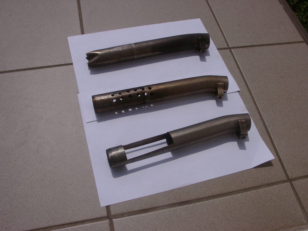

Schau mal, so wie der Hinterste sollte der db-Eater im Original aussehen (ganz zugequetscht), dann flüstert der Twister.
Was die anderen beiden davor sein sollen weiss ich ned Rolling Eyes

Wenn Remus und Sebring mehr oder weniger das Gleiche ist Rolling Eyes , dann sind die Einsätze nicht mehr "gequetscht", sondern offen wie die der Akras Wink (2011). Die "alten", die ich kurzfristig auf der 950er hatte waren zwar "gequetscht", aber trotzdem zu laut Exclamation
V2 macht high!
