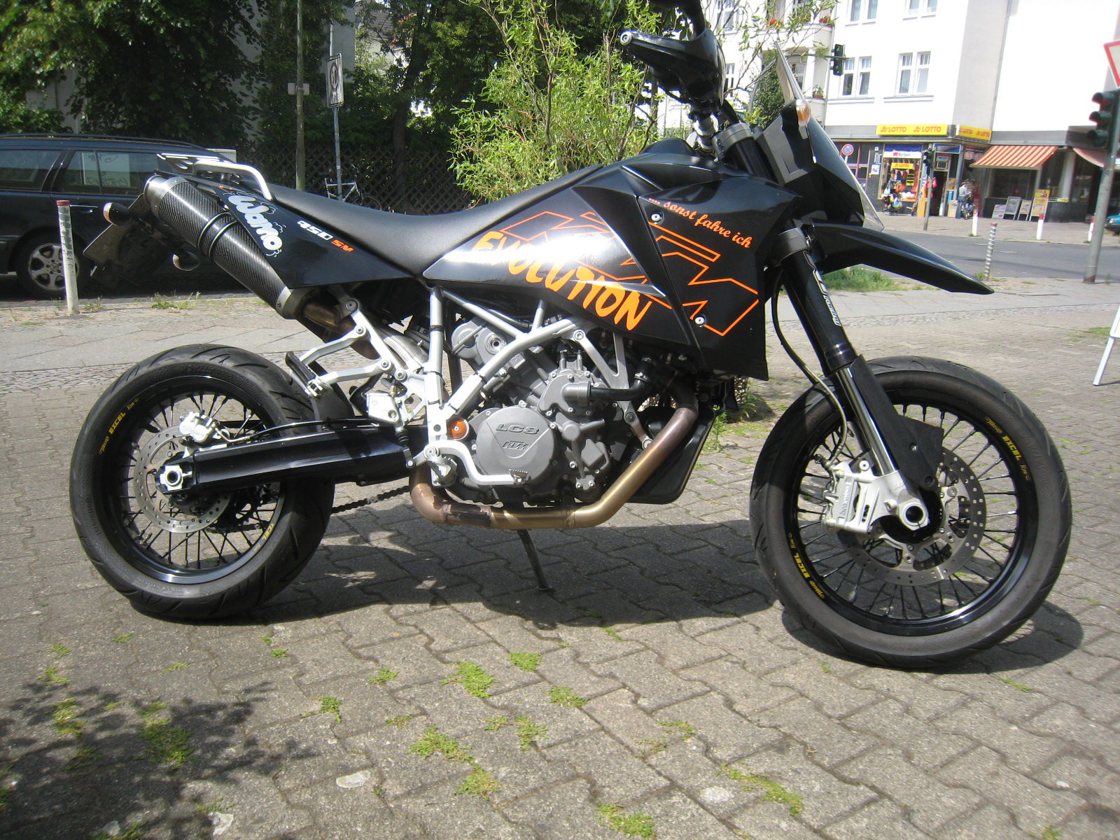

BeitragVerfasst am : So, 24. Jul 2011, 22:12    Titel: Antworten mit Zitat
genau ADV Naben in Sumo mit 17-19"
 Dateigröße:  462.35 KB
 Angeschaut:  599 mal
