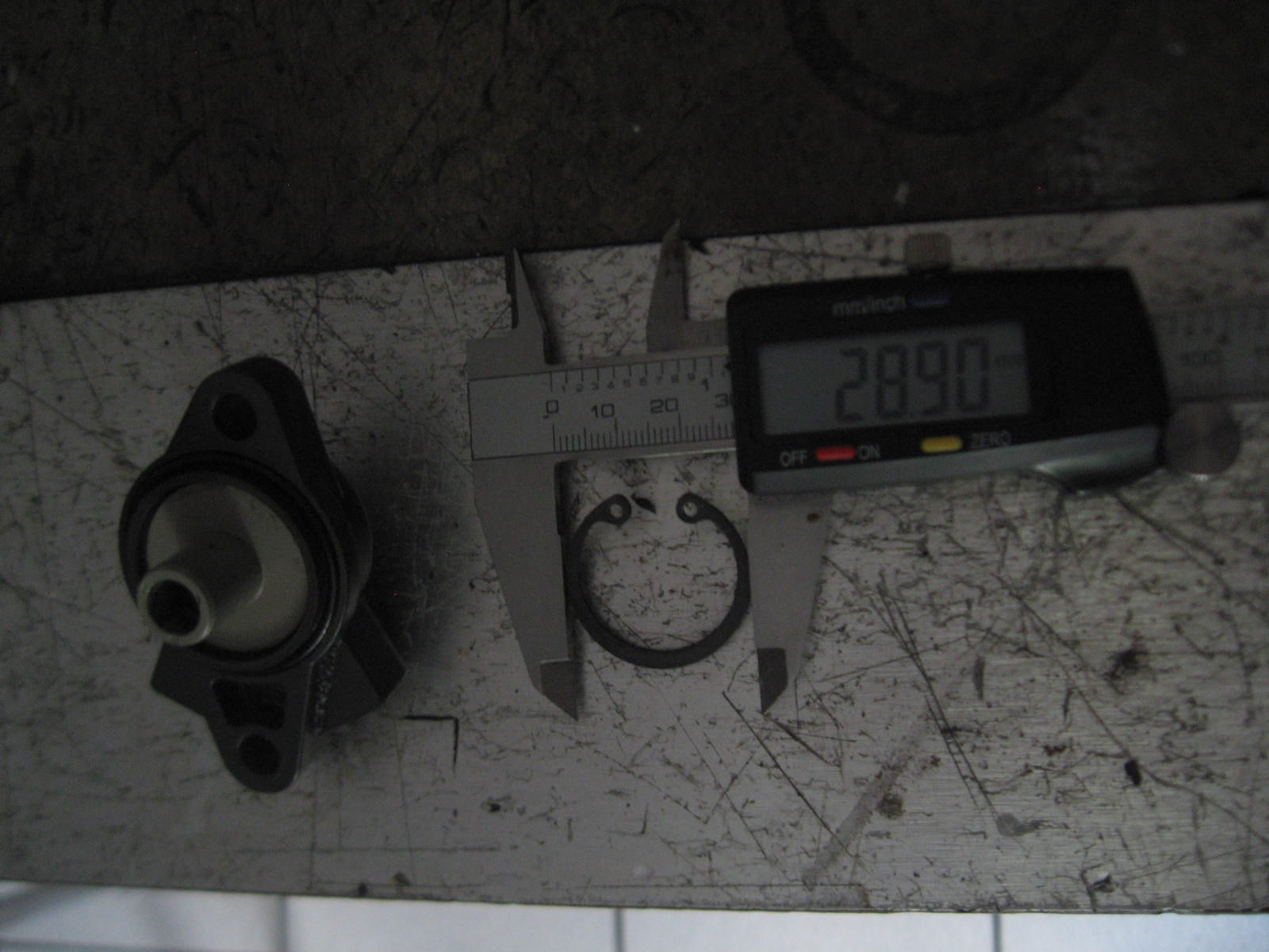

Entspannt hat er 29x1,2mm
das müsste dann der 29x1,2mm sein siehe http://www.wegertseder.com/normung/DIN_472.asp
sowas sollte doch zu bekommen sein
