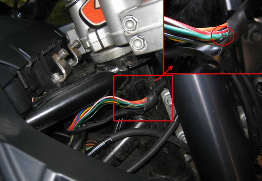

BeitragVerfasst am : Mo, 27. Jun 2011, 19:56    Titel: Kabelbruch gefunden - grünes Kabel zum Zündschloss Antworten mit Zitat
ich habe den Kabelbruch gefunden.
Es ist wie ihr gesagt habt.
Das grüne Kabel zum Zündschloss ist komplett gebrochen. Zum Glück nicht auf der Urlaubstour, sondern in er Heimat.
Werde es morgen versuchen zu löten und wenn notwendig bei dem nächsten Besuch in der Werkstatt austauschen lassen.
Vielen Dank für euren Tip. Hat die Suche extrem vereinfacht und verkürzt.
Ich habe ein Bild angehängt.
Guido

BeitragVerfasst am : Mo, 27. Jun 2011, 20:02    Titel: Antworten mit Zitat
.....schau Dir die anderen Kabel auch an, unbedingt Exclamation Kann sein das die auch schon angebrochen sind. Bei mir waren Strom Zuführung und Ableitung gebrochen!!!! Mad
So wie ich das rote Kabel auf dem Foto sehe, hat es auch schon einige "Stau-Wellen"! wacko
mrallmachtOffline
Anmeldungsdatum: 31.10.2005
Beiträge insgesamt: 63
BeitragVerfasst am : Mo, 27. Jun 2011, 20:23    Titel: Antworten mit Zitat
Ok, werde ich tun.
Wenn ich das Kabel neu verlege, den Kabelbinder anbringe bzw. den Staubschutz wieder montiere, würde ich das Kabel ein wenig mehr rausstehen lassen, so dass es bei "Linkseinschlag" nicht zum Zug auf das Kabel kommt. Aber dann würde doch dass passieren was du mit der "Stau Welle" meinst. Die Überlänge wird bei "Rechtseinschlag" gestaucht.
Aber ich denke, dass sollt nicht schlimm sein.
Oder?
Guido

BeitragVerfasst am : Mo, 27. Jun 2011, 20:34    Titel: Antworten mit Zitat
mrallmacht @ Mo, 27. Jun 2011, 21:23 hat folgendes geschrieben:
..............den Staubschutz wieder montiere, würde ich das Kabel ein wenig mehr rausstehen lassen..............
Nimm ein "gutes Stück" aus dem Staubschutz raus (Seitenschneider oder Dremel), so daß sich der Kabelstrang etwas frei bewegen kann, damit er nicht mehr so stark gestaucht oder gezogen wird.
