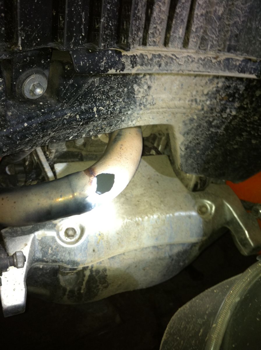

Hallo zusammen,
jetzt komm ich gleich mit der nächsten Frage - evtl. hängt das ja mit dem Thema "Hitze am Unterschenkel" zusammen:
Ich habe heute nach einer 300km-Tour auf einmal eine mords Lautstärke am Bike bemerkt. Leistung ist verringert. War nur noch ca. 1km von daheim entfernt gewesen und bin die Strecke noch gefahren.
Dort habe ich dann nach Durchsicht folgendes Bild vorgefunden ( siehe Anhang )
Das Loch dürfte einen Durchmesser von ca. 3-4cm haben.
Die Frage ist nun:
was tun ?
Kann man das schweißen, bzw. löten ?
Was ratet ihr zu tun ?
Herzliche Grüße im voraus,
Marco

Raus muß er auf jeden Fall - schweißen würd ich nur im Notfall, ansonsten
ein Teil vom Verwerter oder einen Neuen einbauen!

lut63 @ Fr, 3. Jun 2011, 2:13 hat folgendes geschrieben:
Das unterschreib ich so!
Bei mir war der Sammler durchgerostet, hab auch erst ans Schweissen gedacht, dann aber doch einen guterhaltenden Gebrauchten hier im Forum erstanden.
Schweissen hält selten oder eher auf dauer nicht.
VG
Markus

Kauf nen gebrauchten in der Bucht.
Die Vorderen will keiner haben ( billig) , die Hinteren sind gesucht.
Habe noch keinem gerissenem vorderen gehört, hinten gehen sie meist kaputt..

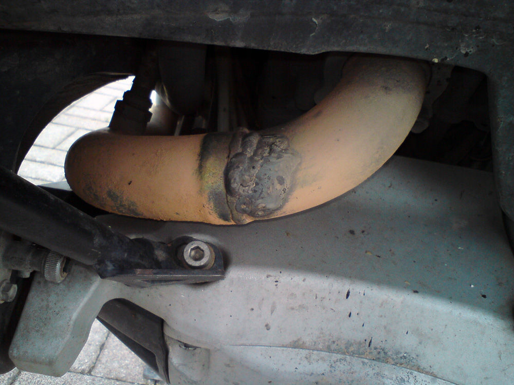

ich kann mich damit schmücken schon mit beiden Probleme gehabt zu haben. Am hinteren war in England die Lamdasonde rausgebrochen - schweißen lassen
Letzten Montag auf dem Weg nach Amrum sehe ich dann, vom Ruß gezeichnete Risse im vorderen - eigentlich genau an der Stelle wo bei dir das Löchel ist.
Hab dann in ner Werkstatt in Hannover ein bissl was im eingebauten Zustand drüber bruzeln lassen (für lau) und hoffe nun das es hält gruebel
