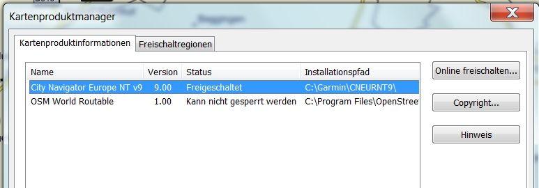

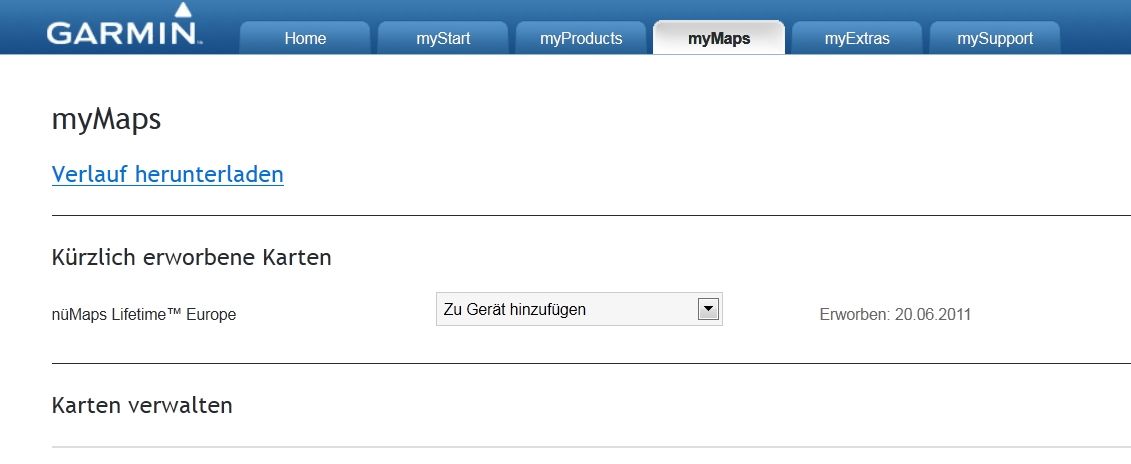

Heute habe ich gerade upgedated auf CN 2012-1 - wie gesagt läuft völlig problemlos auf meinem 276 C.
Blitz
OK, ich bin zu blöd
Der Garmin Updater meldet stur, meine Karten seien aktuell, obwohl City NT 09
installiert ist.
Wie kauft man nur das LifeTime Update?
Nachtrag, gekauft habe ich, aber ein Download ist nicht möglich

Beiträge insgesamt: 7571
BeitragVerfasst am : Mo, 20. Jun 2011, 8:30    Titel: Antworten mit Zitat
Twinjo @ Mo, 20. Jun 2011, 7:36 hat folgendes geschrieben:
CN 2009 ist die letzte aktuelle Version. Die anderen schreiben von NT Karten.
Um NT zu bekommen, mußt du den Kartensatz komplett Neu kaufen und kanns dann auch das lebenslange Update bekommen.
Ich habe doch die CN NT v9, oder muss ich jetzt 2011 kaufen und dann auf
LifeTime updaten?
