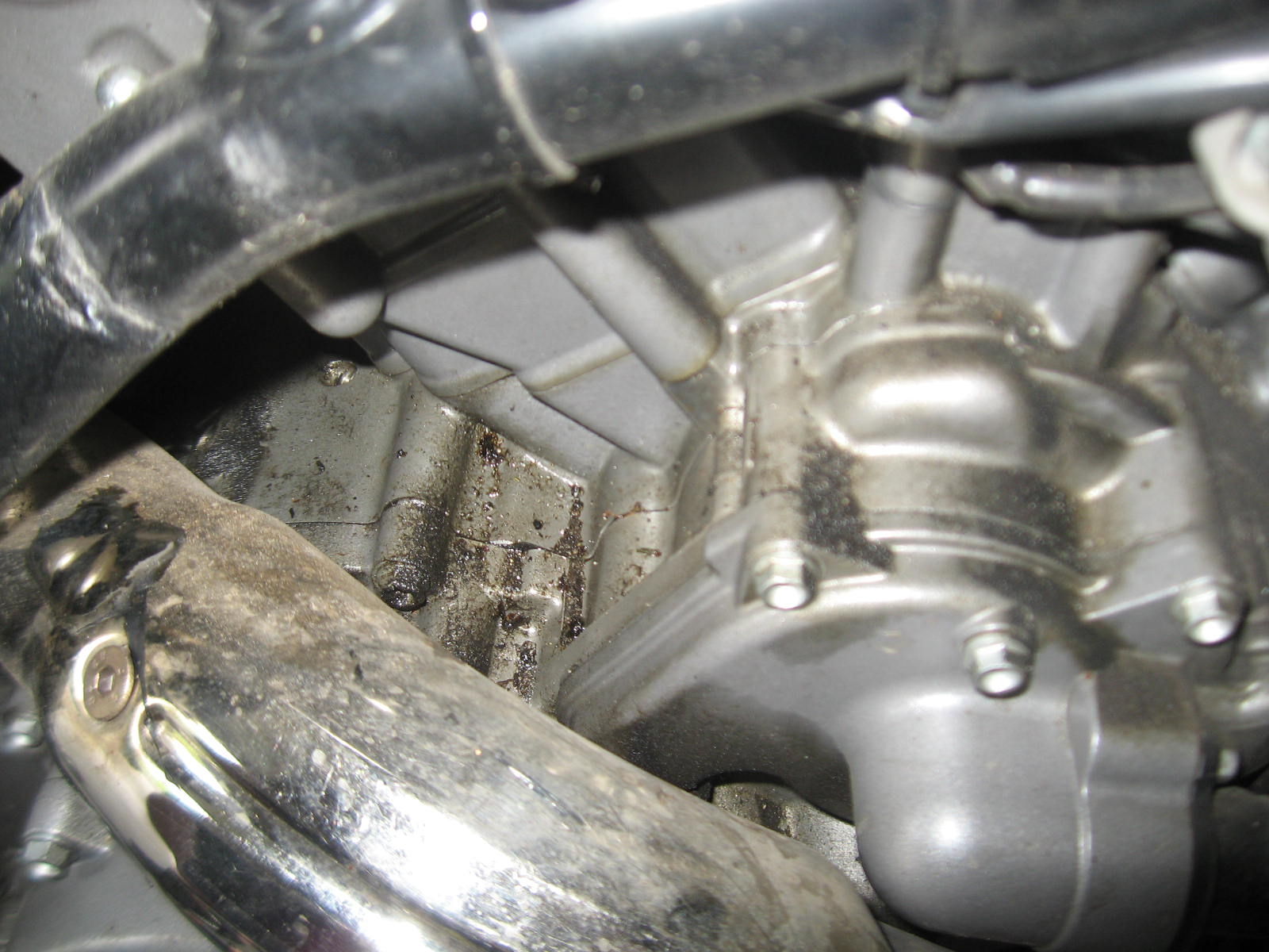

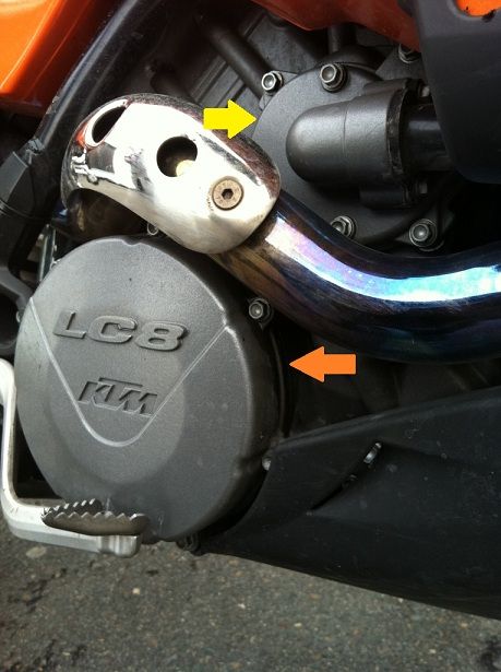

Ich hab heute beim flüchtigen hinsehen mitbekommen, dass ich an meiner Käten ne ölige Stelle habe. Was mich jedoch verwundert, das ist doch eigentlich nen Flansch vom Kühllwasserkreislauf oder?? Was kann in der Ecke an Dichtungen süffen? Hat wer ne Idee?
Das Öl schein vom gelben Pfeil zu kommen und läuft lustig nach orange runter. Was ich sondt so auf die schnelle gesehen habe ist der Rest rings rum trocken und Ölverlust im Kreislauf hab ich auch nicht festgestellt, also Ölstand seit knapp 3000km konstant.
Danke falls jemand ne Idee hat

BeitragVerfasst am : Mi, 1. Jun 2011, 5:50    Titel: Antworten mit Zitat
Hast du beim Öleinfüllen irgendwann mal was danebengemeiert?
Ich vermute eher das es von oben kommt.

BeitragVerfasst am : Di, 7. Jun 2011, 12:24    Titel: Antworten mit Zitat
Hat bei meiner letzten Adventure auch so ausgesehen, war am Anfang nicht zu lokalisieren. Hab dann beim Service die Dichtung des Kupplungsdeckels wechseln lassen - hat nichts geholfen. Dann war der Verdacht bei der vorderen Ventildeckeldichtung, wars auch nicht.
Bin dann ca. 10.000km weitergefahren und hab sie dann so verkauft.
Lt. meinem Mech war es warscheinlich die hintere Fußdichtung, das Öl zieht so komische Wege, dass man nicht sagen kann wo her es kommt.
lg
Hannes

BeitragVerfasst am : Di, 7. Jun 2011, 22:15    Titel: Olverlust Antworten mit Zitat
Hast du vielleicht arbeiten lassen an den wasserpumpenzegel ?
Bei mir war es die schraube oberhalb den gelben Pfeil. Diese ist etwas länger als die anderen rundum die wasserpumpe (also wo das rad sitzt).
Einen dichtring dahinten gab lösung. Hatte schom mehrere nach arbeiten an die Wasserpumpe.
Mach erst alles gut sauber mit entfetter und pudere alles rundum die verdächtige stelle mit Talkum. Drehe eine runde und sie mal na. Meistens seht man die stelle wo der Anfang des ölverlust ist.

BeitragVerfasst am : Mi, 8. Jun 2011, 8:22    Titel: Antworten mit Zitat
Hi, bei meiner 2003er hat es letzten Sommer an vermutlich der selben Stelle geölt.Dachte auch zuerst, wieso kommt da Öl statt Wasser?!
Habe das bei der ohnehin anstehenden Inspektion in der Werkstatt machen lassen.
Es war ein Lunkereinschluss (Gussfehler) genau an der Dichtfläche, der seltsamerweise doch seit mehreren Jahren und knapp 50 000 km dicht war.
Der Chef hatte zum Beweis vorm zusammenbau noch ein Foto der Stelle gemacht.
Zum Glück wurde die Dichtfläche nach abschleifen und planen wieder dicht, so daß kein neuer Motordeckel nötig war.

BeitragVerfasst am : Mi, 8. Jun 2011, 14:37    Titel: Antworten mit Zitat
ne hat sich soweit alles geklärt Very Happy es war wasser bzw das klebrige zeugs was da drin ist Very Happy jetzt kommt das ganze wasserpumpendichtungsgerassel neu und gut.
wenn man den kühlmittelzusatz eintrocknen lässt klebt das auch gut. hab alles vor meinem chinatrip sauber gemacht und schon nen tag später kammen kleine wassertropfen raus. also große entwarnung und weg mit den glaskugeln Very Happy

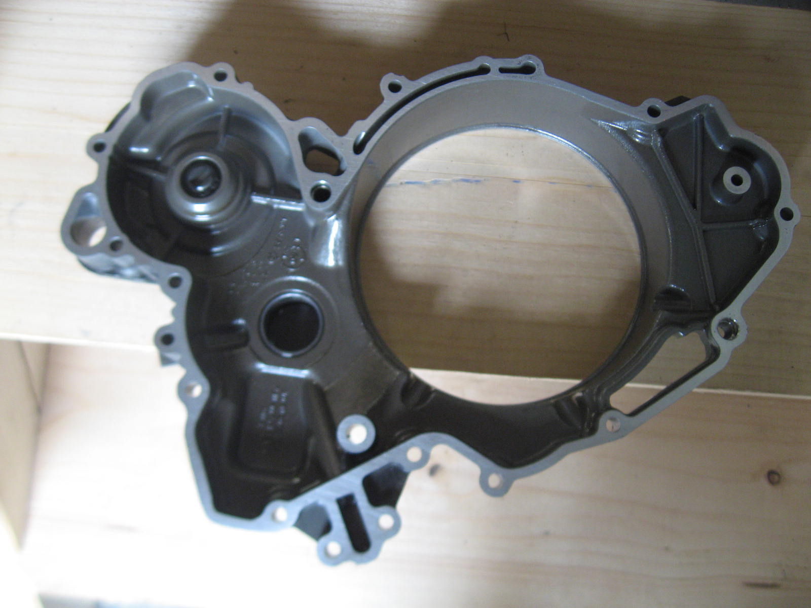

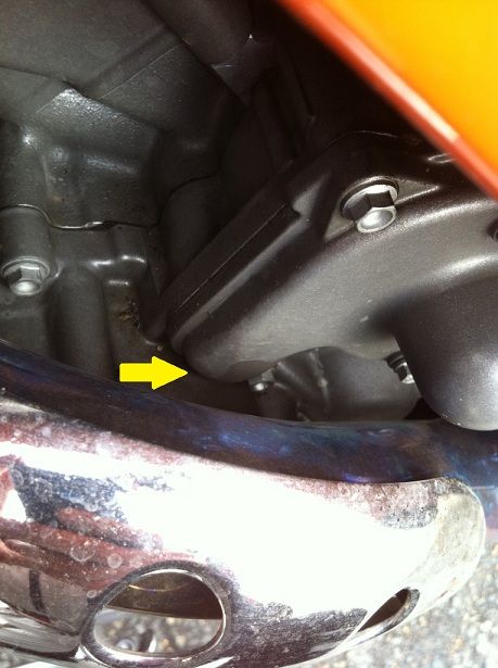

BeitragVerfasst am : Di, 23. Aug 2011, 21:45    Titel: Ölverlust Antworten mit Zitat
Nun habe ich auch am hinteren Zylinderfuß Öl.Ich weiß nur nicht von woher das Öl kommt.Habe nun alles gewaschen und fahre um zu sehen woher das kommt.Hoffentlich nicht die Fußdichtung hinterer Zylinder.Beim ist der Ölfilm über den ganzen Kupplungsdeckel verteilt,am meisten Öl ist aber beim Fuß des hinteren Zylinders.Hat wer Idee woher das kommen kann?
Es ist eine ADV 990N 2007 mit 33000km.

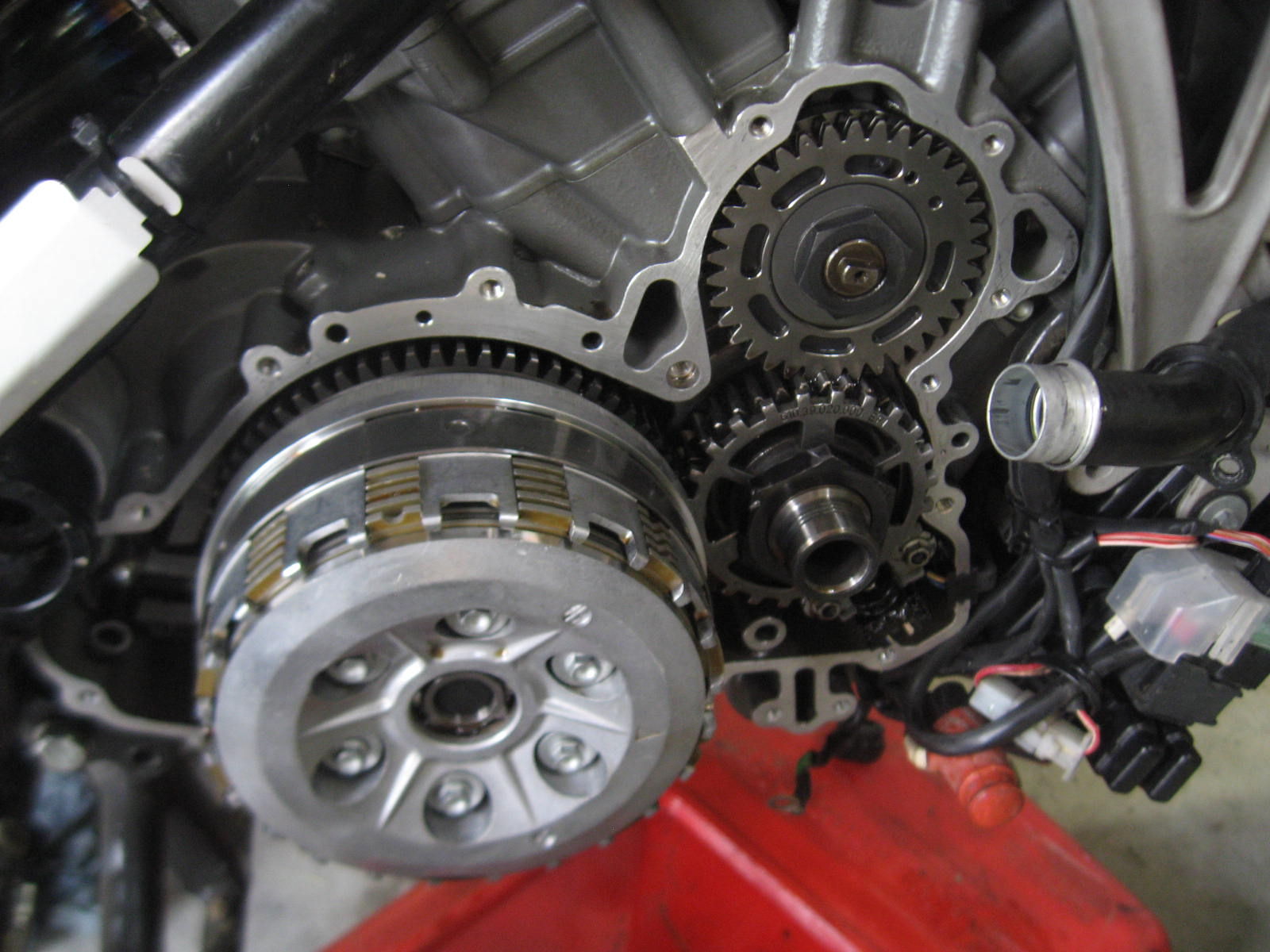

BeitragVerfasst am : So, 28. Aug 2011, 10:26    Titel: Re: Ölverlust Antworten mit Zitat
Matt66 @ Di, 23. Aug 2011, 22:45 hat folgendes geschrieben:
Der Ölschmierfilm ist immer ärger geworden
So nun habe ich die Kupplungsdeckeldichtung erneuert.Hoffe das dies der Fehler war.Die Zylinderfußdichtung konnte ich ausschließen.
Hoffe das Problem gelöst zu haben.
Also das ausfädeln des Krümmers ist ja eine Wissenschaft für sich.Wie geht das am besten?

BeitragVerfasst am : So, 28. Aug 2011, 16:43    Titel: Re: Ölverlust Antworten mit Zitat
Matt66 @ So, 28. Aug 2011, 11:26 hat folgendes geschrieben:
Seitliche Schürzen entfernen, Töpfe demontieren, untere Heckschrauben
demontieren, obere Heckschrauben lösen, Heck über den Tank kippen,
Sammler demontieren, Heck auf Tank klappen, Krümmer demontieren.
Dann das Ganze zurück . . .
Wenn es schnell gehen soll, vorsorglich alle Dichtungen und Schellen organisieren.
Wissen, wie du die vermutlich ab zu flexenden Schrauben am Auspuff entfernst!
Wenns einer schneller kann, ich lerne gerne dazu
BTW: Stell dich darauf ein, dass der Sammler nach der Reinigung durch ist!

BeitragVerfasst am : So, 28. Aug 2011, 17:42    Titel: Re: Ölverlust Antworten mit Zitat
Bruggma @ So, 28. Aug 2011, 17:43 hat folgendes geschrieben:
blink aha dann habe ich vermutlich den kurzen Weg gewählt.
Tanks ab/Endtöpfe verschraubungen entfernt/Endtöpfe mit dem Sammler ca 3cm nach hinten drücken/Hitzeblech vom Krümmer demontieren/Krümmer abschrauben/Krümmer ausgefädelt/wobei das ausfädeln des Krümmers gut und gern 20 min beanspruchte
