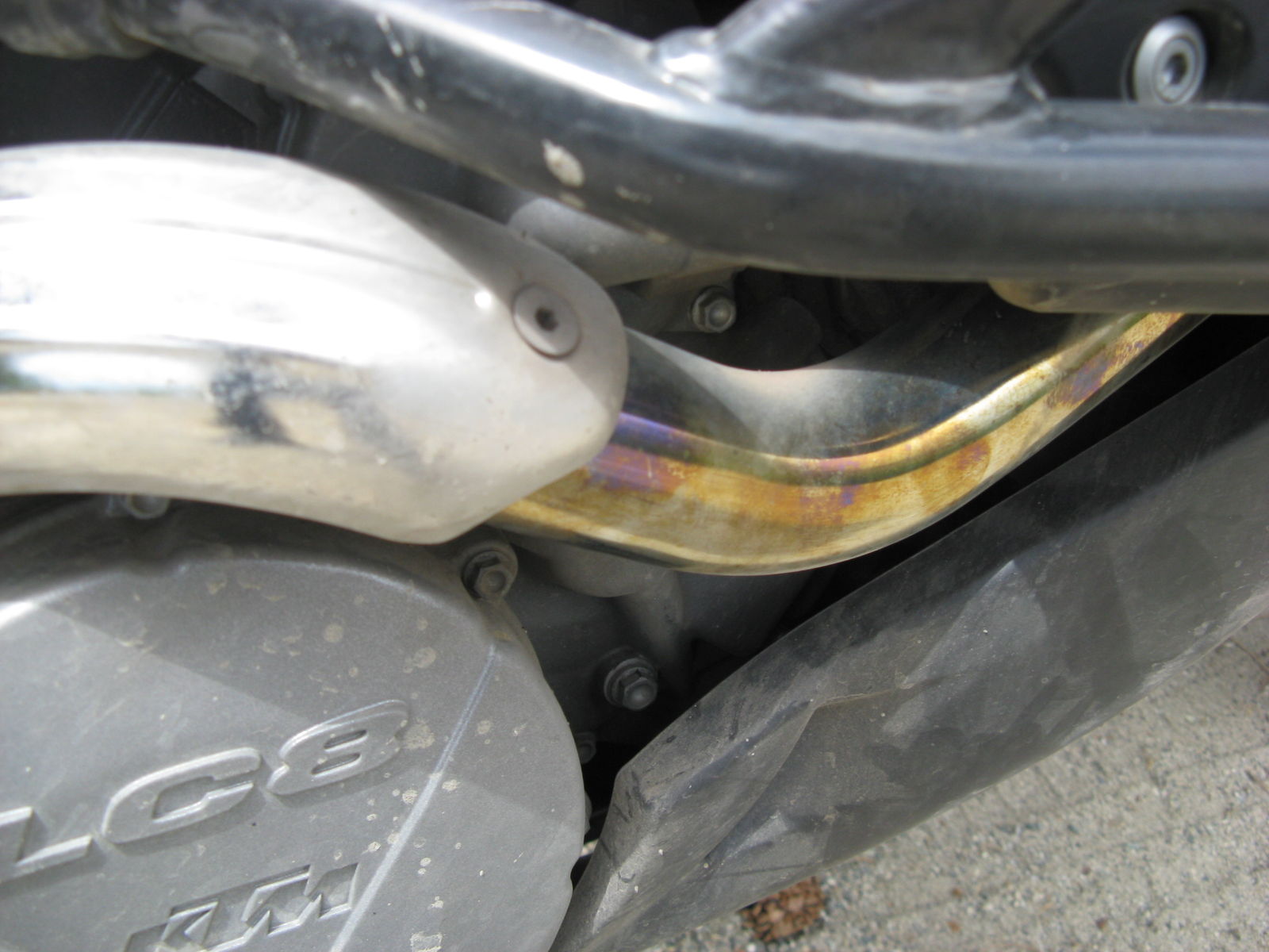

Beiträge insgesamt: 7571
BeitragVerfasst am : So, 29. Mai 2011, 11:14    Titel: Antworten mit Zitat
Da sieht man es gut, zwischen dem blauen Krümmer und dem Rahmenrohr.

BeitragVerfasst am : So, 29. Mai 2011, 11:47    Titel: Antworten mit Zitat
Das längere Hitzeschutzblech gab es schon bei der 950er Modelljahr 2005 (dann ohne Bohrungen), aber auch der Krümmer wurde wegen der zusätzlichen Halterung geändert. Somit ist ein Nachrüsten nicht mit Plug and Play machbar.
Andererseits habe ich dieses Wärmeproblem in den letzten 7 Jahren auch nicht gehabt, ich fahre jedoch auch fast ausschließlich mit Crossstiefeln. Versuch doch sonst einfach mal z.B. ein Stück Alublech als Provisorium zu montieren.
