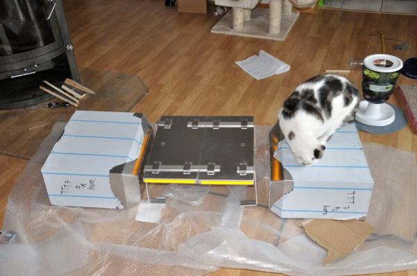

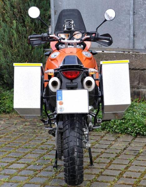

Hallo Folks,

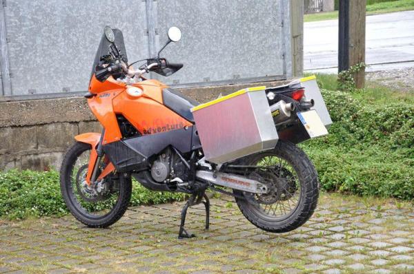

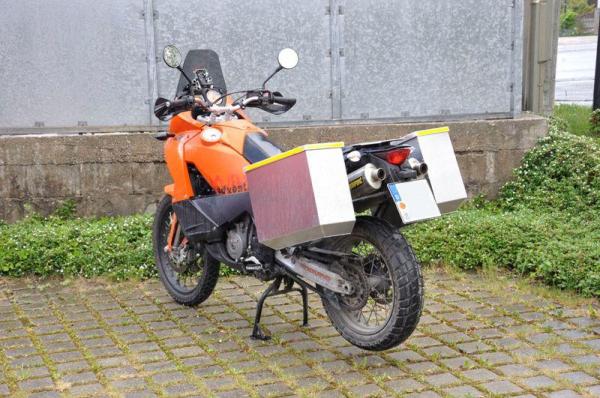

nach langem Überlegen ist es vollbracht, meine "Dicke" ist jetzt mit einem Gepäcksystem ausgestattet:-)
Im einzelnen habe ich folgendes verbaut:
- Kofferträger von Givi
- Alukoffer TTT7 Kurz von Bernd Tesch http://www.berndtesch.de/Deutsch/Ausruestung/Tasche7.html
- Montageset von Motorradalukoffer http://www.motorradalukoffer.de/

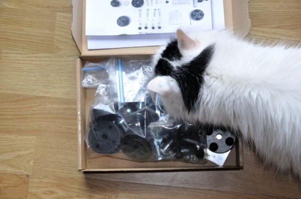

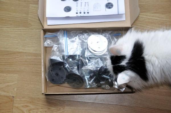

Hier noch ein paar Fotos dazu, zuerst die Eingangskontrolle und den ersten Belastungstest:
- Kontrolle Mounting Kit
Image 11626
Image 11627
- Wo lagern?
Image 11628
- Überprüfen der Verpackung
Image 11629
Belastungstests der QS
Image 11630
Image 11631
Der Gruppenleiter im vollen Einsatz
Image 11632
Das Resultat nach ca 2 Stunden Arbeit:
Image 11633
Image 11634
Image 11635
Bei der Endbetrachtung habe ich festgestellt, dass ich mir wohl den Träger bei einem meiner Versuche die "Dicke" artgerecht zu halten, verbogen habe Rolling Eyes

BeitragVerfasst am : Sa, 14. Mai 2011, 14:58    Titel: Nachtrag Antworten mit Zitat
Breite über Deckel ist 93cm, falls es jemanden interessiert . . .

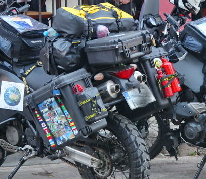

Entschuldigung,
nach 4 verschiedenen Alukoffer Systemen kommt mir nur noch Pelicases an die Karre. Einmal hinfallen/umfallen und alle Alukoffer sind zumindest undicht bzw. völlig verbogen oder kaputt. Die Pelicases haben ein Überschlag mit Maschine überstanden - die Maschine noch geschüzt - sind weiterhin dicht und fertig!!
Aber trotzdem viel Spass mit deinem System.

Welchen Kofferträger hast du denn an deiner ADV dran? Und welche Pelicases sind es? UNd zu letzt wie hast du die Koffer befestigt?
VG
Markus
Blitz nutzt bestimmmt die originalen KTM Kofferträger. Die Seitenkoffer sind die PeliCase 1440 TopLoader . Diese habe ich mir auch bestellt, bin aber bis jetzt noch nicht dazu gekommen diese anzubauen. Die Pelicasekoffer haben ungefähr das Volumen wie die Gobikoffer. Aber Sie sind stabiler und günstiger. Um die Koffer zu befestigen zu können, werden Halterungen benötigt wie Sie bei Alukoffern benutzt werden.
Die Pelicase Koffer habe ich bestellt bei "Peli-Fachversand.de"
http://www.peli-fachversand.de/epages/61739063.sf/ ....... Products/P1440-BL-NF
Bikehistory: MZ ETZ 150(1988), DR650 Dakar(92), EGS 620(95), SM 640(02),SMC 660(03), 990Adv(07)

gruebel Alsooo....
Da ich gerade wegen Koffern am brainstormen unsure bin, hier meine Recherche zur Pelibox 1440:
Preis: 155,00€ per Stück plus Porto
gerechnetes Volumen: 33,5 Liter
Maße über alles: LxBxH 50x30,5x45,7cm
Die Breite ist nach Demontage des für uns sinnfreien Schleppgriffes sicher 2cm weniger. Dabei baut der breite Deckelrand auch noch etwas nach innen, so dass die tatsächliche Baubreite der montierten Koffer bei etwas über 25cm liegen dürfte. Werde diese Woche noch welche bestellen und alles mal genau ausmessen.
janotha könnte recht haben! Meines Wissens hat Blitz die Teile am TT/KTM-Originalträger mit dem TT-Montagesatz 18mm befestigt.

blitzOffline
Anmeldungsdatum: 23.02.2003
Beiträge insgesamt: 1114
 →  82.000 km
 →  57.000 km
KTM LC 4 Adventure Bj.04
BeitragVerfasst am : Mi, 18. Mai 2011, 2:34    Titel: Antworten mit Zitat
Hola,
Ja BRB hat es ja schon gesagt. Orchinol Kofferträger und die kofferhalter von TT - allerdings würde ich mir nächstes Mal einfach eigene Halter bauen.
Einfach Gummi- oder Kunststoffblöcke 18mm und dann Metall- bzw. Dickere Blechstreifen/-stücke - Schaube durch beides - fertich und hält länger als die Karre
Viele Grüsse
Blitz
P.S. Breite ist 108 cm - genauso breit wie mit den meisten Alukoffern.
punKTuMOffline
Anmeldungsdatum: 07.08.2008
Beiträge insgesamt: 365
 →  134.000 km
KTM 790 Adventure R 2020
 →  3.000 km
BeitragVerfasst am : Mi, 18. Mai 2011, 9:13    Titel: Antworten mit Zitat
16kg für zwei Koffer ist aber auch nicht zu verachten...
Meine beiden Därr-Motorradboxen mit je 36l Inhalt wiegen zusammen 6,5kg, sprich: 9,5kg gegenüber der Pelis fürs Gepäck rausgeholt.
OK, wenn man umgekippt ist, muss man vielleicht ausbeulen. 100%ig wasserdicht bei strömendem Dauerregen sind die trotz zusätzlicher "Sililkonversiegelung" auch nicht. Ich habe immer in jedem Koffer eine dünne, aber extrem stabile Plastiktüte (Baumärkte verkaufen darin u.a. Sand etc.). Die wenigen Tropfen, die dann ins Kofferinnere gelangen, können so keinen Schaden anrichten - zudem kann man den gesamten Inhalt mit einem Griff ganz oder halb hochheben und durch die Tüte erkennen, wo was ist. Geht mit keiner Luxus-Innentasche (die zudem viel Platz beansprucht).
Foto hier:
http://forum.lc8.info/viewtopic.php?t=11742&po ....... der=asc&start=75
Grüße
