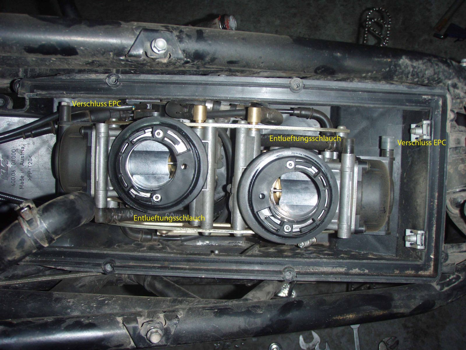

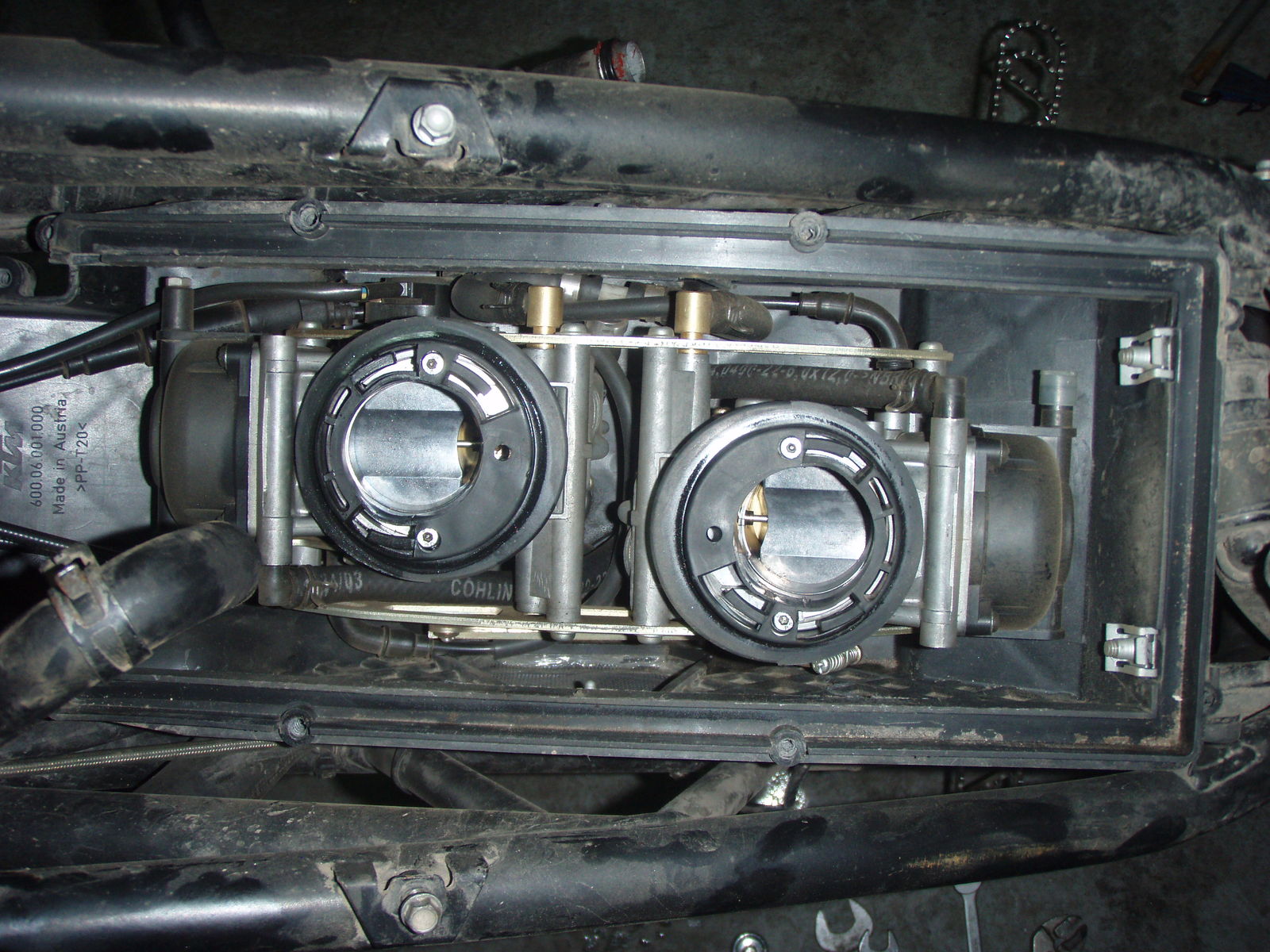

Moin,
die beiden Entlueftungsschlaeuche gehen nach unten aus dem Lufikasten raus und duerfen nicht geknickt sein. Die EPC Schlaeuche fest drauf, bzw die Stopfen wenn kein EPC?
 Dateigröße:  350.44 KB

BeitragVerfasst am : So, 8. Mai 2011, 10:32    Titel: Antworten mit Zitat
und hier nochmal mit Beschriftung
 Dateigröße:  337.39 KB
 Angeschaut:  685 mal
