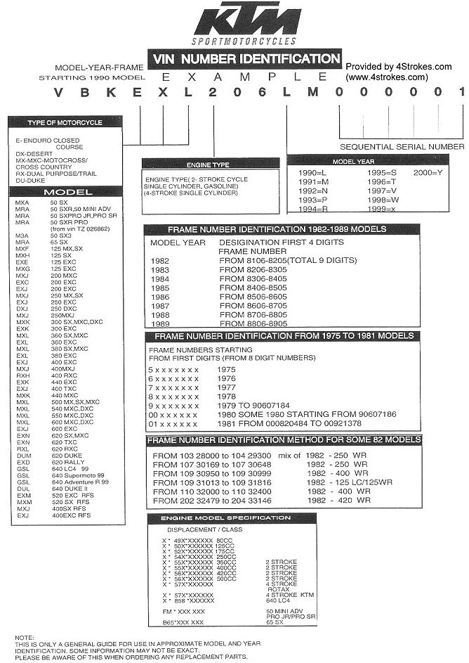

Bei meiner 2004er ist die Zahl vor dem M in der Fahrgestellnr. ausschlaggebend (2004= .....4M.....). Wie das bei den 2010er und 2011er Modellen ist, weisch nich Rolling Eyes Müssten mal die 10er und 11er Fahrer in die Papiere schauen.
Hier stehts auch nur bis 2009: http://www.ktmcyclehutt.com/checkvin.htm

Zum genauen Baudatum mußt Du den Händler fragen.
2009 9
2010 A
2011 B
2012 C
2013 D
2014 E
Je nach Baudatum
bei Wikpedia ausgeliehen Smile
Modelljahrescode: Das Produktionsjahr wird durch die ISO-Norm 3779-1983 festgelegt. Die Zeichen 123456789ABCDEFGHJKLMNPRSTVWXY kodieren jeweils 30 Jahre, beginnend 1971. Eine 3 bedeutet also 1973 oder 2003. Die Zeichen I, O, Q, U und Z sind wegen Verwechslungsgefahr übersprungen. Der Modelljahrescode stimmt nicht unbedingt mit dem Herstellungsjahr überein: Das Modelljahr beginnt z. B. bei VW normalerweise mit den Werksferien des Vorjahres, ein im Oktober 2005 produziertes Fahrzeug bekommt damit die Modelljahresnummer 6.
