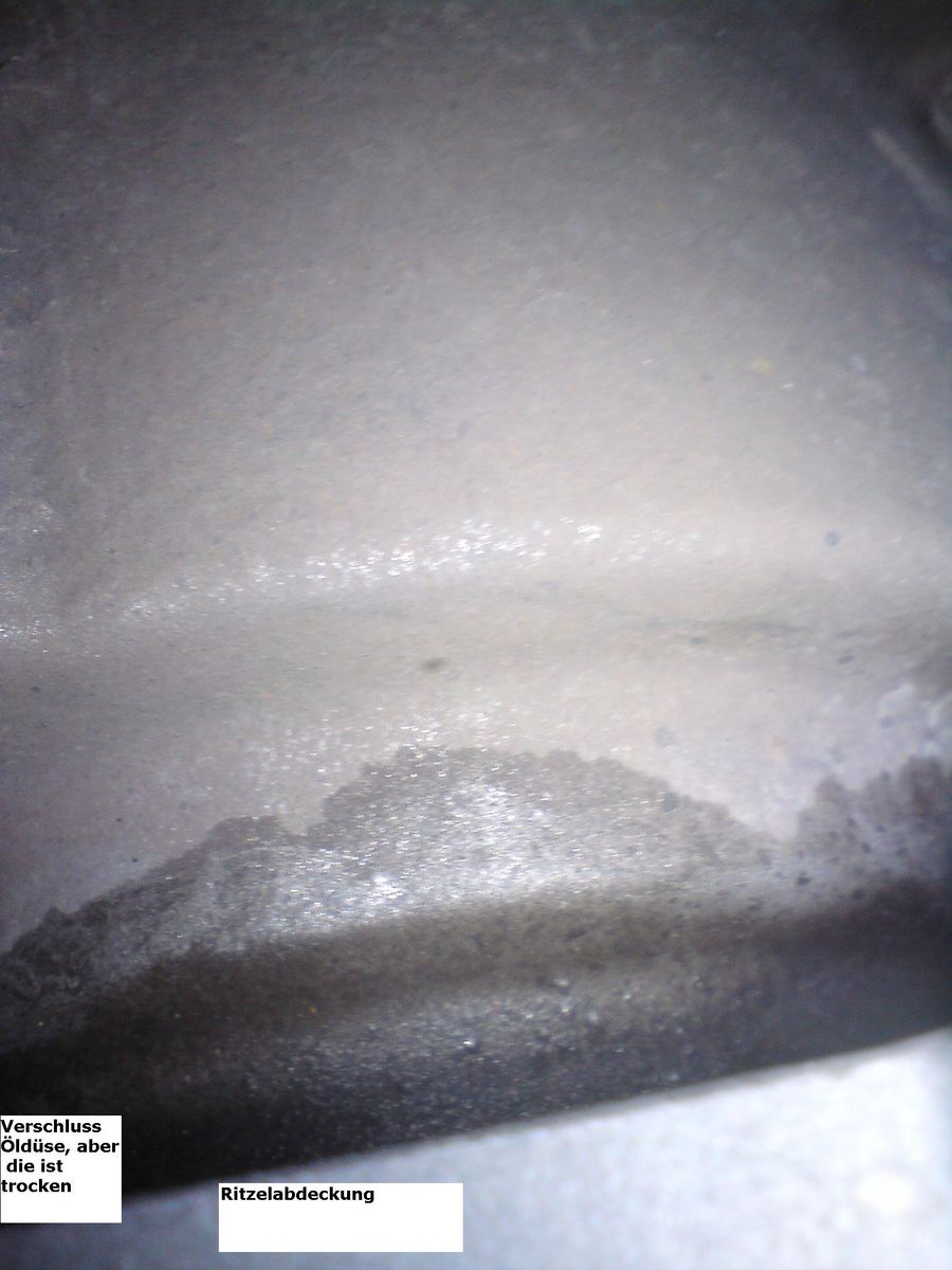

Leider nur ein miserables Handyfoto. Oberhalb der Ritzelabdeckung aufgenommen. Dort befindet sich langsam größer werdend, regelmäßig ein Ölfleck. Sieht aus, als ob der aus der Region des Ritzels kommt.
Was meint Ihr - was ist zu tun ?

Kettenfett?

Hallo Lasse,
ich würde mal auf den Simmerring der Antriebswelle tippen.
Durch die rotierende Welle wird das Öl auch nach oben verteilt.

LasseOffline

schön wärs, isses aber nicht ...

was ist nicht, Fett oder Simmerrring?

Very Happy Very Happy Very Happy Haben synchron geschrieben. Kettemnfett scheidet aus. Simmering hört sich plausibel an.
Ist das ne einfache Sache ? Selbermachen möglich trotz linker Hände ?

Bei mir kommts auch aus der Region: Ist aber der Gangsensor, der undicht ist. Hab ich schon an anderer Stelle geschrieben, kommt direkt aus dem Sensor (nicht von der Dichtung aussenrum).
Sitzt rechts unterhalb vom Ritzel.

Luftfilterkasten?
Kann die stelle anhand des Ausschnitts
auf dem Foto nicht richtig lokalisieren....

Hi Moose,
Luftfilterkasten würde heißen, dass es aus dem durchsichtigen Ablaufschlauch, der vor dem KNZ endet, kommen würde, oder ?
Schlauch ist aber trocken und Motorölstand eher mitte/unten.
Hab jetzt nochmal penibel sauber gemacht und werde mal scannen ...
danke !

.....bei mir kam es auch mal von "irgendwo".... unsure
dann stellte ich fest, dass es die in den Luftfilterkasten, mündende Motorentlüftung war aus der es das Öl drückte und das leckte dann irgendwo aus dem Kasten.
Muss jetzt aber nicht bei jedem so sein...

Hab ich auch, wenn auch nicht ganz so stark.
Haben uns nach Reinigung, Ritzelde- und montage (Wechsel stand eh an) und Prüfung (inkl. Gangsensor) des gesamten Umfeldes zum beobachten entschieden.

BeitragVerfasst am : Di, 5. Apr 2011, 10:18    Titel: Antworten mit Zitat
ok, das wird der Plan.
Dynamisches Beobachten und zuwarten.

Kettenfet ist es warscheinlich nicht. Dafür is der ölfilm zu sauber. Denke an diese stelle eher an der Zimmerings von der achse wo das Ritzel aufsteckt oder der zimmering des ölschalters.
Wenn du es wissen wilst. Erstmal gut sauber machen mit benzin oder Bremsenreiniger und dan gut poedern mit Talkum. Eben eine runde drehen un meist siehst man es dan besser.
Bedenke das das Ol wahrend der Fahrt überal hinblast....
