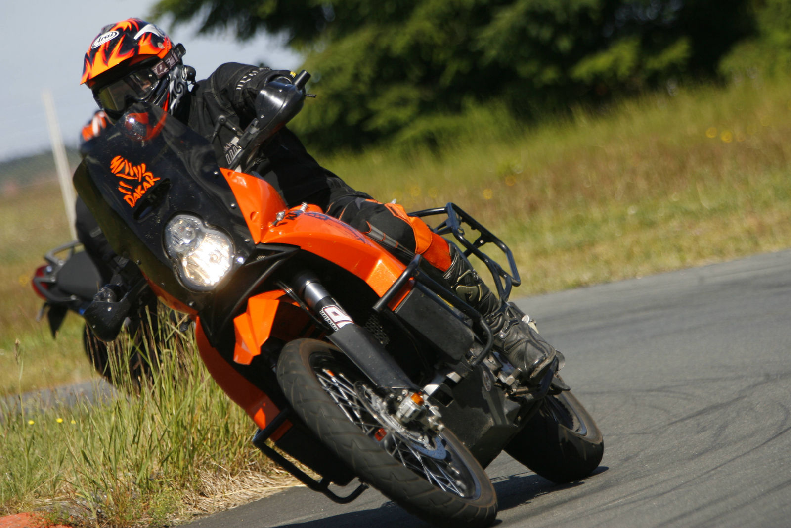

Für alle die auch mit den Gedanken spielen, hier die neuen LED Blinker von Louis an der Adventure.

blink Dankeschön, das schreckt ab... blink

mal abgesehen vom Straße/ Gelände gelaber
aber das Moped sieht für bj 2005 noch aus wie neu
die Blinker hätte ich am letzten WE gleich zwei mal verloren Razz

Gepflegtes Moped. Die Blinker sind allerdings nicht mein Geschmack.
Aber es waren bestimmt Schrauben dabei, das man sie nicht verlieren muß.
Oder er schmeißt sie einfach nicht hin! Smile

Meine Käthe sieht schon nach nem halben Jahr schlimmer aus als Deine nach 5-6 Jahren...da mach ich das durch solch hässliche Dinger nicht noch schlimmer Very Happy aber entscheidend ist ja, dass es Dir gefällt!

Danke für euere einfühlsamen Worte Rolling Eyes
Aber zum Glück sind ja die Geschmäcker verschieden
Ich fand die originalen "Klopper" nicht mehr zeitgemäß.
Danke für das Lob des Zustandes. Muss dazu sagen, das der Geländeanteil bei nur ca. 10% liegt.
Für die groben Sachen nehme ich dann die EXC Cool

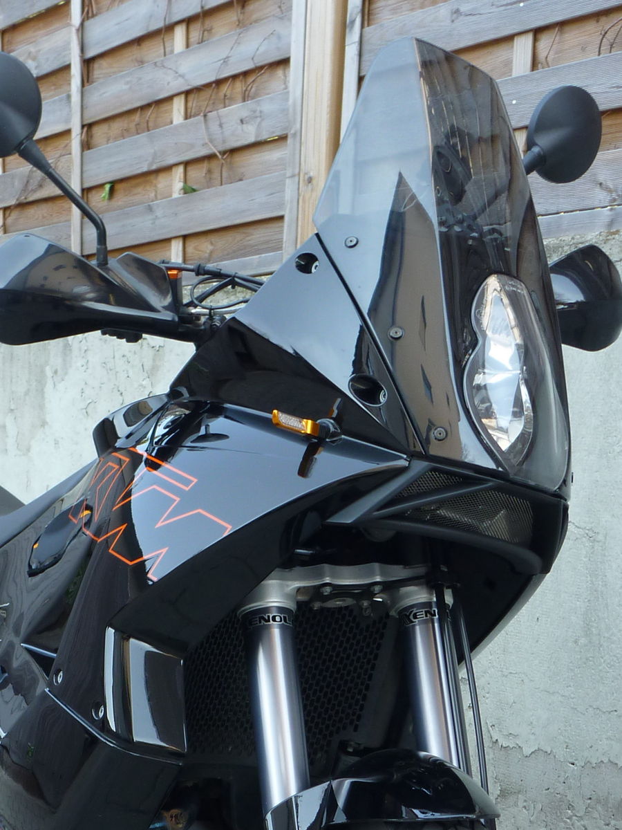

Ich finde die Teile von Tante Luise immer noch die schicksten(imho)...
...Suchspiel, na wo sind sie denn Question Question Question
und die im Gemüse abreißen, dann ist vorher alles drummherum wech Mr. Green

Habt ihr Wiederstände oder ein anderes Relais verbaut??

Anderen Blinkgeber(lastunabhängig)

Ab 2009 gehts wegen dem kombinierten Blinkgeber/Warnblinkgeber nur noch mit Lastwiderständen.
