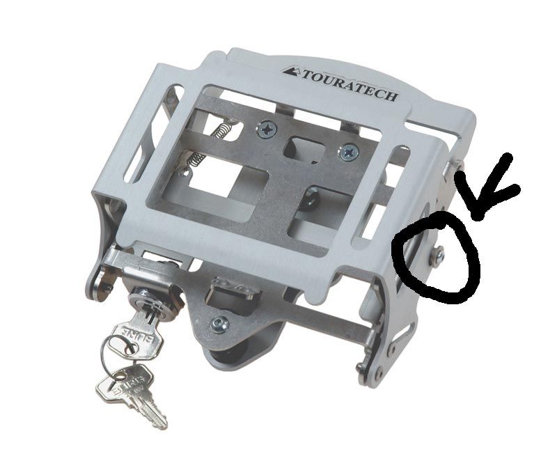

WolferlOffline
Anmeldungsdatum: 26.07.2004
Beiträge insgesamt: 481
KTM 690 R Enduro 2016
KTM 350 Exc 2018
BeitragVerfasst am : Di, 15. März 2011, 11:21    Titel: Antworten mit Zitat
ich habe zwischen den Klappmechanismus und diesem kleinen Bolzen drei kleine O-Ringe gelegt! Rolling Eyes
Sorry für das schlechte Foto! ..und wie ich da auch noch mit einen Pfeil darauf zeigen kann, weiß ich auch nicht! unsure
Gruß aus Schweinfurt
Wolfgang

gatschhupfer @ Mi, 16. März 2011, 12:17 hat folgendes geschrieben:
Hallo Nero 1981. Scheppert es auch wenn du die Halterung offen hast? Ich habe zwar die Halterung für das Zumo 550 aber wenn kein Navi drin ist ist die Halterung (beide) offen. Allerdings geht der Mechanismus mit dem Schlüssel sehr gedämmpft. Als ob beim Schloss Reibscheiben dabei wären.
Denke das Hauptgeräusch komm von da (Bild). Werde hier nun mit Gummi oder ähnlichem unterlegen. Ausserdem die Halter am Cockpit fixieren weil sie in unteren Drehzahlen zwar nicht "Vibriert" dafür aber fast 2 cm auf und ab hüpft ....
Bisschen rumtesten, dann wird das schon werden Smile
