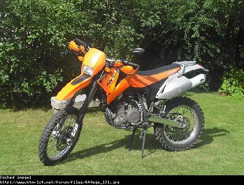

So bin ich dann also zu meiner KTM 640 EGS Bj. 98 gekommen:
Mittlerweile sind dort auch schon wieder eine ganze Menge Sachen umgebaut, zB. Pirelli Scorpion Pro Reifen, Ölthermometer etc...

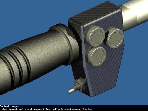

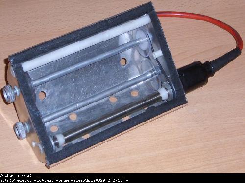

Desweiteren baue ich mir noch eine schicke Rally-Fernbedienung für die Tripmaster und das Roadbook(die Originale von KTM war mir ein bisschen zu teuer: >400€ blink ). Die wird etwa wie folgt aussehen:

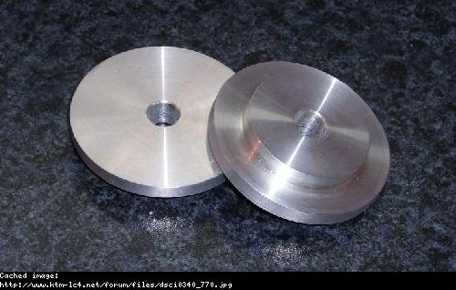

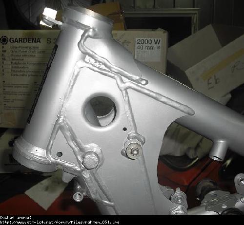

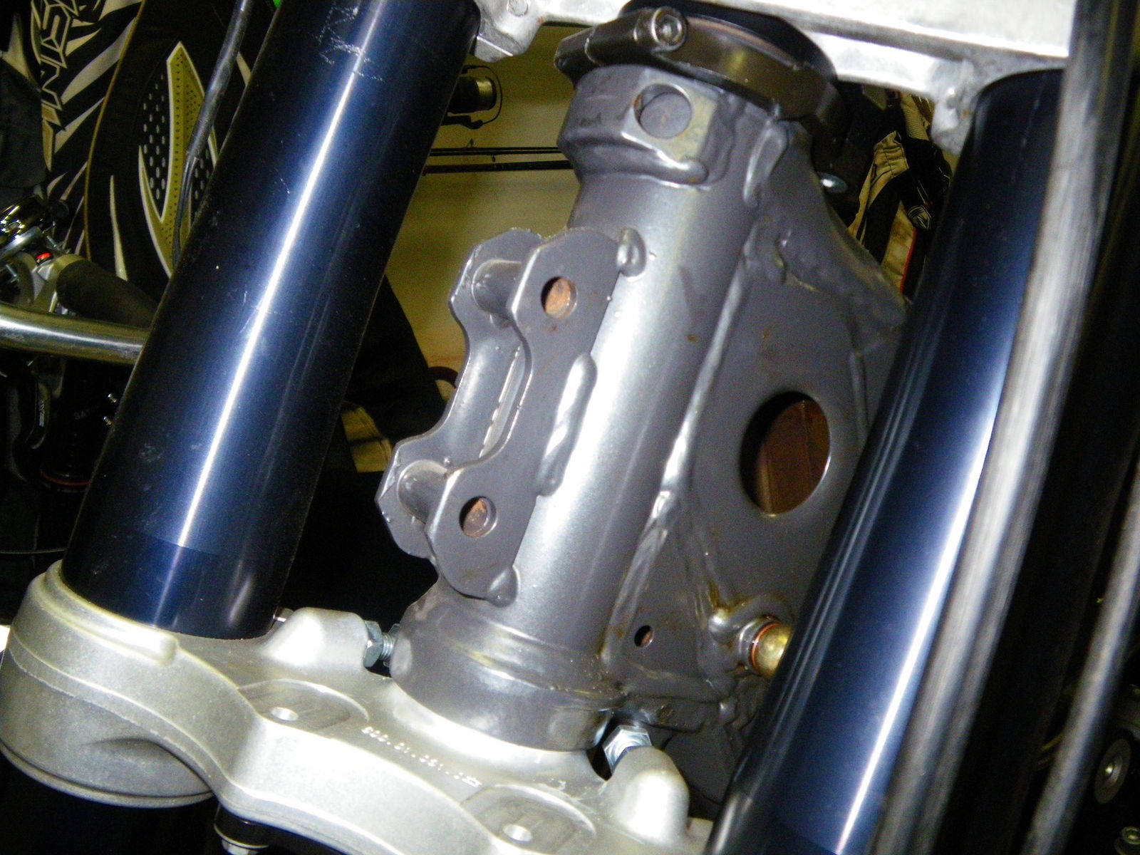

Die Vorbauhalterung sollte rahmenfest sein, das heißt nicht mitlenken, da das einerseits mit einer starren Verkleidung nicht allzu gut hinhaut und andererseits weitaus stabiler ist. Das Problem war, dass ich an meinem Enduro-Rahmen keine angeschweißten Halterungen am Steuerkopf habe, wie es zum Beispiel die Adventure serienmäßig hat. Da ich ungern meinen Steuerkopf durchlöchern lassen wollte, war ich ein bisschen erfinderisch und habe mir die Löcher hinter dem Steuerkopf zu Nutze gemacht(zu irgendwas muss ja ein Ingenieurstudium was taugen Mr. Green ).
Hier der Rahmen:

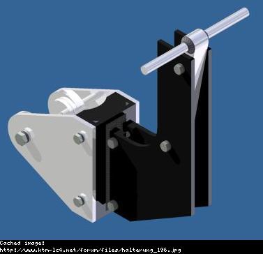

Und so sieht die Halterung aus:
Die Halterung hab ich schon zu Hause zu liegen, bin nur noch nicht dazu gekommen Fotos zu schießen. Was ich aber schonmal sagen kann, ist, dass das Teil bombenfest ist und sich nicht so leicht verbiegen sollte. Was halt noch fehlt ist, die Halterung, die auf das T-Stück kommt, auf die dann wiederum Roadbook etc. kommen.

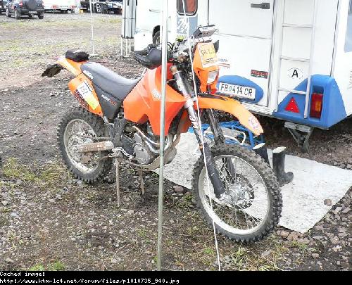

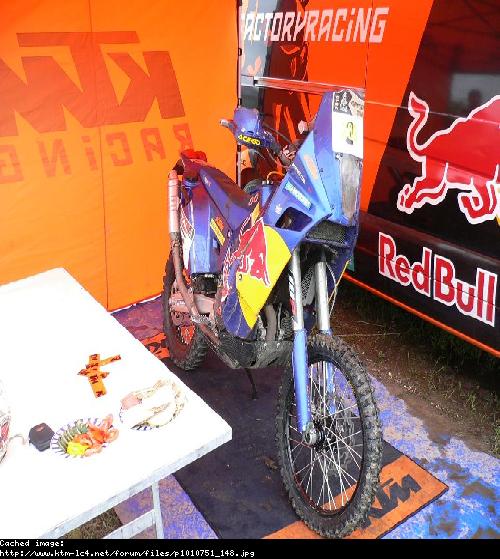

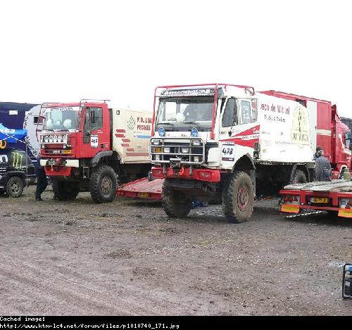

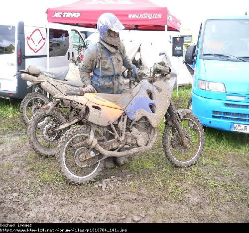

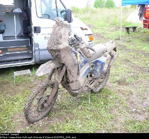

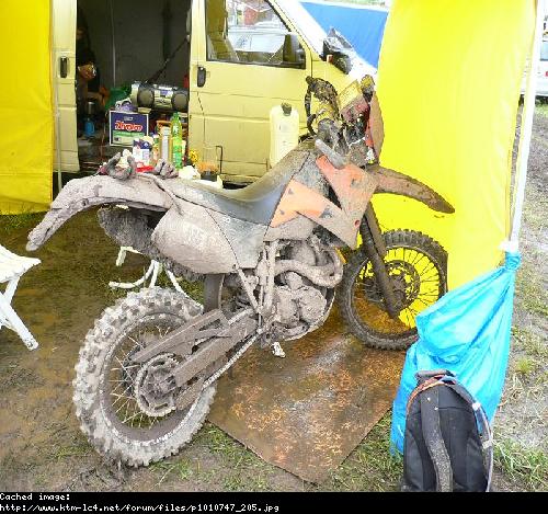

Ein paar Eindrücke aus dem letzten Jahr:

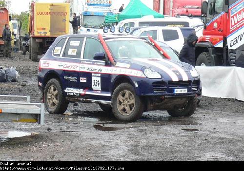

Ein Porsche Cayenne als Rally-Version:

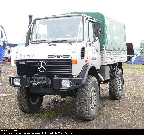

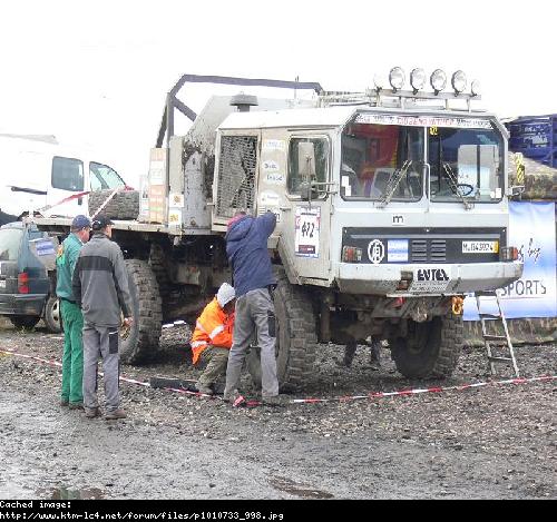

Diverse LKWs, Unimogs etc. Davon gefühlte 90% aus Holland Very Happy .
Ein 625 SXC Rallyumbau:
Die 660er Rally von Robert Labinsky(Chef von Roadstar):
Die 640 vom ddrumjoe:
Sein Spruch zum fehlenden Auspuff: "Ein bisschen Schwund ist immer" Mr. Green
Die 690 Rally, mit der Cyril Despres 2010 die Dakar gewonnen hat. Robert Glück(Redakteur der "PS") durfte die Maschine über die gesamte Baja fahren, bevor sie dann überholt wurde und zu Red Bull als Ausstellungsstück kam:

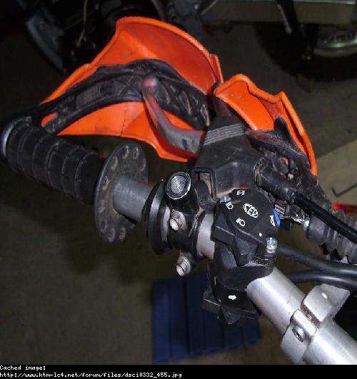

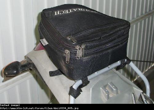

Ich hab vor einiger Zeit vom peabrain aus dem LC4-Forum eine Touratech Hecktasche gekauft, dich echt aussieht wie neu! Danke nochmal dafür!
Das Teil passt einwandfrei auf die Gepäckbrücke hinten, so dass ich da ordentlich Werkzeug mitnehmen kann. Allerdings muss man zum Teil ziemlich gelenkig sein um da nicht mit den Stiefeln hängen zu bleiben :wink:
Der Dreck ist mittlerweile von mir

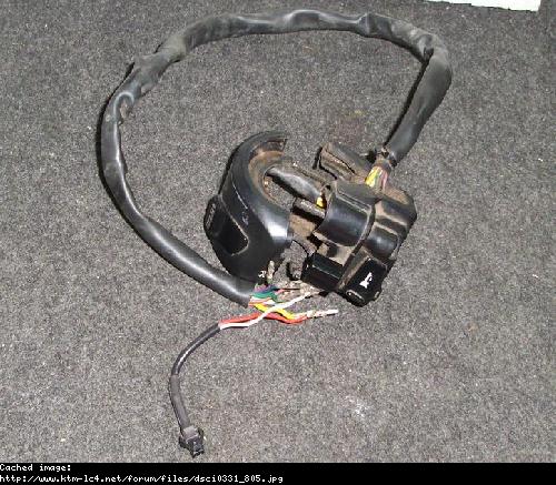

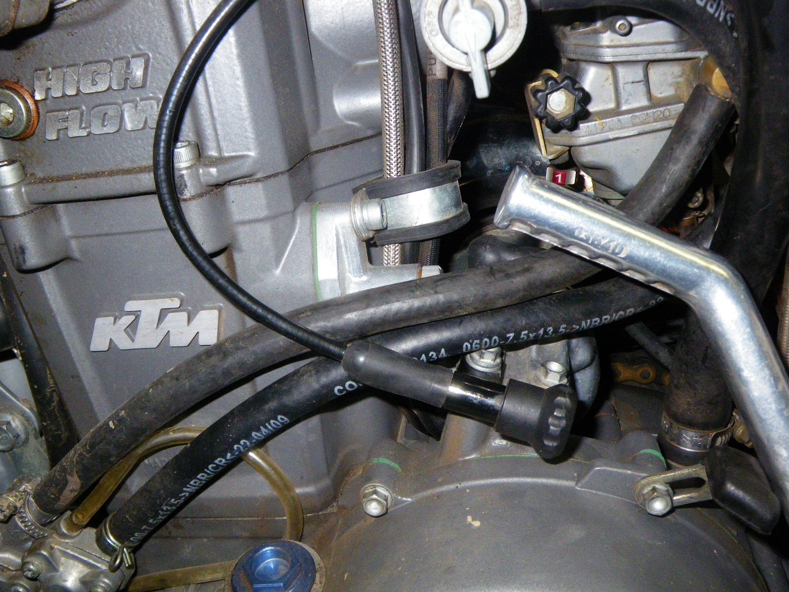

Dann flog schonmal das riesige Serien-Bedienelement raus, weil das Teil leider so breit ist, dass man es wegen der Lenkerkrümmung nicht mehr ordentlich befestigen kann, wenn man es weiter nach innen verlegen will.
Deshalb kam dort die kleine CEV-Einheit ran:

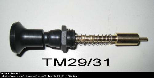

Weil in der alten Schaltereinheit allerdings auch noch der Choke dran war, hab ich mir bei Mikuni-Topham einen relativ günstigen Ersatz gekauft(rund 22€).
Leider ist der ohne "Einrast-Funktion". Das heißt man muss den die ganze Zeit mit zwei Fingern gezogen halten. Da der BST 40 ja eigentlich nicht für sowas gemacht ist, ist die Position auch nicht besonders angenehm. Aber mit ein bisschen Fingerakrobatik kommt man da ran und hat einen Seilzug weniger der reissen kann. So sieht das ganze dann verbaut aus:
Ansonsten hab ich jetzt schonmal das Roadbook gecheckt und überholt, müssen nur noch neue Gummis rein, Folie auf die Scheibe und Kabelbinder ran:

BeitragVerfasst am : Di, 15. März 2011, 12:07    Titel: Antworten mit Zitat
Paar Anmerkungen Rolling Eyes !

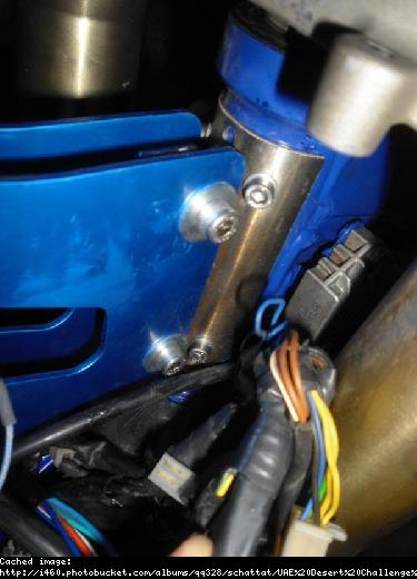

Dein Mopped ist für diesen Umbau nicht so toll. Hättest Du Dir eine ADV ab 1997 gekauft, wäre die, sicherlich recht interessante, Konstruktion des Front-Armaturenhalters weggefallen, da der ADV-Rahmen bereits eine Befestigungsmöglichkeit sogar mit beidseitiger Abstützung am Lenkkopf hat. Das ist jetzt natürlich nicht mehr zu ändern. Die seitliche Abstützung Deines Armaturengeraffels lässt sich trotzdem noch einfach realisieren zusammen mit einem ordentlichen Kühlerschutz.
Dann ist der Mikuni einfach eine Beleidigung für das schöne Mopped. Und den Choke kannste eigentlich auch geschickter verlegen .
An der Hecktasche
Vielleicht kommst doch mal hier vorbei und wir brainstormen ein wenig beim Käffchen?

Jau da hast du leider Recht! Wenn ich das damals mit der Halterung am Steuerkopf gewusst hätte, hätte ich mich auch nicht für die Kiste entschieden.
Wie genau stellst du dir die seitliche Abstützung vor? Hast du da ein Beispielbild?
Mit dem BST 40 ist das auch so ne Sache... Das Teil braucht gefühlte Minuten bis die Drehzahl endlich hochgeht. Aber zur Zeit ist was anderes geldtechnisch erstmal nicht drin, würde dann aber zum TM40 tendieren.
Deine Lösung mit dem Choke ist schon schöner, allerdings müsste ich den erstmal anpassen, weil dein Choke(müsste der Rallychoke sein oder?) ja so bei mir nicht passt.
Lenkungsdämpfer ist auch ne schöne Sache, hätt ich auch gern Cool

...Deine Lösung mit dem Choke ist schon schöner, allerdings müsste ich den erstmal anpassen, weil dein Choke(müsste der Rallychoke sein oder?) ja so bei mir nicht passt...
Passt doch Very Happy !
Ist nur ein anderer Chokekolben nötig...

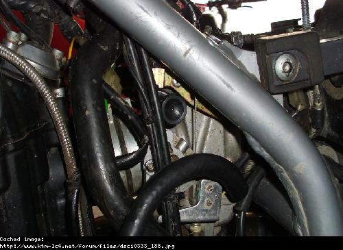

Da mein Kühler die letzte Zeit immer leicht an einer Schelle geleckt hatte, hatte ich jetzt in den letzten Tagen versucht den mit einem neuen Schlauch dicht zu kriegen. Leider musste ich dann feststellen, dass der Anschluss immer noch nicht dicht ist. Ich werde jetzt morgen nochmal versuchen das ganze abzudichten und dann hoffentlich Samstag eine Runde drehen können. Dann kommen auch die Bilder mit dem großen Tank.

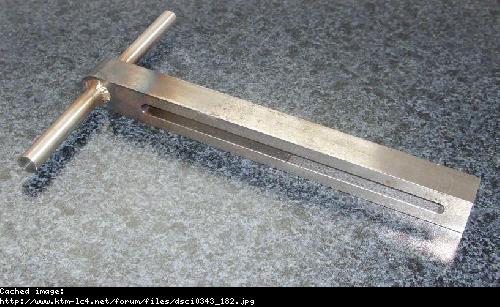

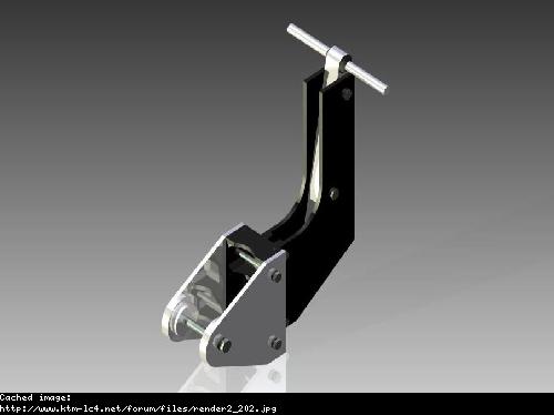

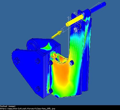

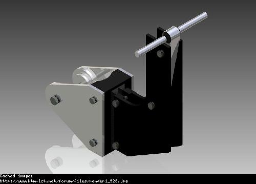

Zwischen kann ich ein bisschen was zu meinem Vorbau erzählen. Gängiger Standard ist zur Zeit am Steuerkopf eine angeschweißte Halterung für den Vorbau zu haben. Also wie zb. bei den Adventure-Modelle serienmäßig:
Da bei meinem Enduro-Rahmen leider diese Halterung vollkommen fehlt, stand ich nun vor dem Problem wie ich den Vorbau ordentlich befestigen könnte. Einen Vorbau der mitlenkt, sprich an der Gabel bzw. am Kotflügel befestigt ist, wollte ich eigentlich nicht haben. Für die Baja an sich würde sowas sicherlich reichen, aber ich will die Konstruktion ja regulär verbaut lassen und schon noch über mehrere Jahre fahren. Der andere Punkt dagegen war, dass ich die zwangsweise nach vorne geschobene Lampenmaske auch optisch nicht besonders ansprechend fand.
Nun gings darum, wie ich eine rahmenfeste Halterung im Stil der 660er Rallys umsetzen konnte. Dafür gibts mehrere Möglichkeiten, man kann sich vom Fachmann eine Halterung direkt an den Steuerkopf schweißen lassen oder eine Halterung mit Löchern im Steuerkopf fixieren. So haben das zum Beispiel die Schattats gemacht:
Man kann allerdings beides nicht rückgängig machen und mit dem TÜV könnte das auch Ärger geben.
Also hab ich mich mal ans Konsturieren gemacht und nach einigen Wochen stand dann mein CAD-Entwurf:
FEM-Simulation:
Die Halterung nutzt die beiden Löcher, die sich in den Blechen hinter dem Steuerkopf befinden:

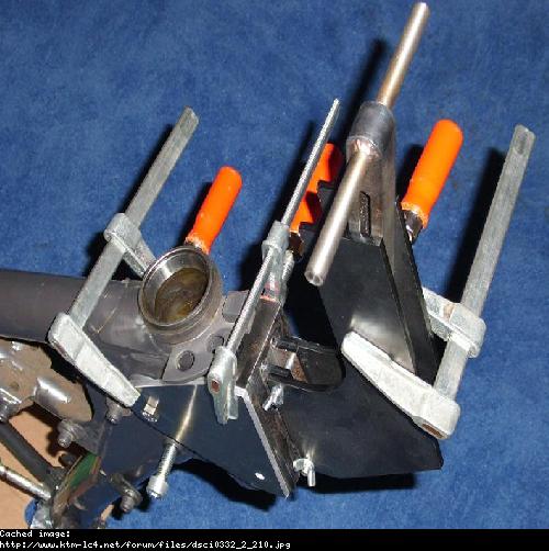

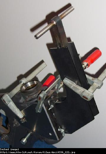

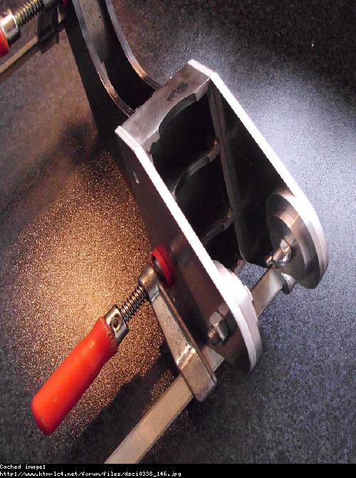

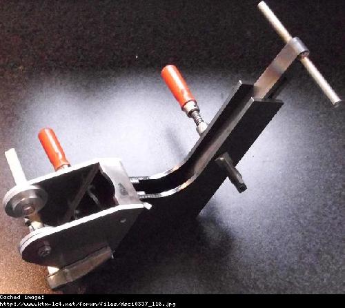

Nach einiger Zeit kamen dann die Teile vom Metallbauer:
Da ich noch nicht alle passenden Schraube da hab, mussten erstmal Schraubzwingen herhalten:
So sieht das ganze am Rahmen aus:
Jetzt fehlt noch eine Halterung auf die dann GPS, Tripmaster, Roadbook usw. geschraubt werden. Die ist noch nicht ganz fertig, wird aber so in etwa aussehen:
