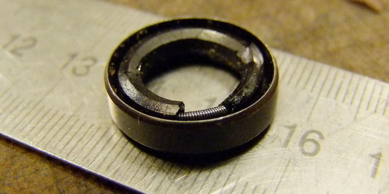

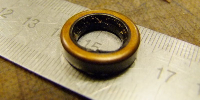

......ich weiß nur, dass das Letzte war,
was wir ausgetauscht hatten,
und danach war Ruhe....
Genaueres mussu Atze fragen,
ich war kurz den Kühlschrank nachfüllen,
und als ich wieder kam, hatte Atze das Krad zur Seite geworfen und meinte:
" Guggma, vielleischt sollden wia diese och noch dauschn" Mr. Green
Hab Dir das Deil mal Foddografiart.
Kaputt isses durch den "Ausbau" gegangen,
aber das Gummi ist sehr stark ausgehärtet.
Ob das so soll..... blink

DalinOffline
Anmeldungsdatum: 28.12.2005
Beiträge insgesamt: 354
 →  111.000 km
W650 Vintage Meguro Scrambler by Dalin, 1999
 →  71.000 km
BeitragVerfasst am : Sa, 26. Feb 2011, 22:00    Titel: Antworten mit Zitat
Moose!
Koennte das eine Dichtung zwischen Zentrifugenrad (zum entlueften) und dem Motoroel sein? Wenn die undicht waere, dann foerdert die Zentrifuge nicht nur Luft, sondern auch Oel. gruebel
Wie ging denn der Einbau der Dichtung vonstatten - selber gemacht?
Cheers, Dalin
coolmooseOffline
Anmeldungsdatum: 08.03.2005
Beiträge insgesamt: 4410
BeitragVerfasst am : Sa, 26. Feb 2011, 22:15    Titel: Antworten mit Zitat
.....das musst hier die Technik-Experten fragen,
ich bin nur gut in Grün-Schreiben und kaputt machen Razz
Beim Austausch habe ich selbst zugeschaut........ Mr. Green
2 Mann gegen eine kleine Dichtung erschien mir zu unfair.....obwohl verdient hätte sie es Very Happy
