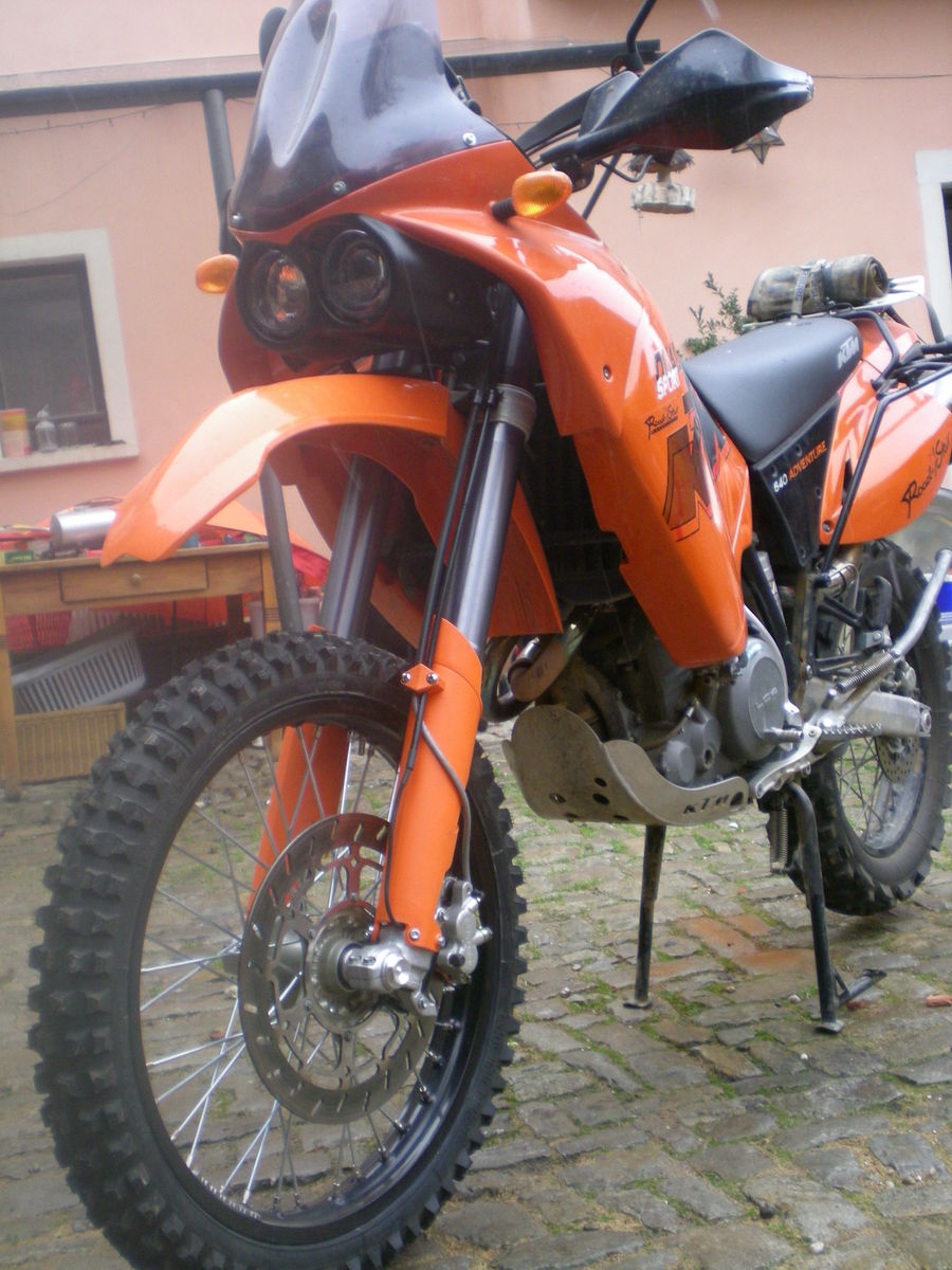

Nach langem hin und her habe ich jetzt eine 2007er (letzte Baureihe): Erste Umrüstaktion Doppel- auf Einfachscheibe, da doppelte Bremse im Cross-/Enduro-Betrieb aus meiner Sicht völlig überdimensioniert. Fahre jetzt mit einer 320-er Scheibe...
Völlig nervig finde ich den Mikuni-Vergaser, da der im Offroad-Betrieb mit Sprüngen ständig am spotzen ist und auch auf der Straße eher gemäßigt reagiert. Werde noch auf den Keihin umrüsten.

Anbei noch ein Bild nach meinem Umbau...
sportliche Grüße
Die meine nach Scheiben- und Cockpit-Umbau

Zu Deinem Foto:
Die Bremsleitung gehört unten INNEN am Gabelholm verlegt! Der Tachogeber auch.
Ansonsten ist Dein Modell das beste von allen !

Hi BRB,
danke für die Ergänzungen und nach genauem Betrachten des Fotos habe ich postwendend die Leitungen auf die Innenseite verlegt: sah dann doch sehr komisch aus.

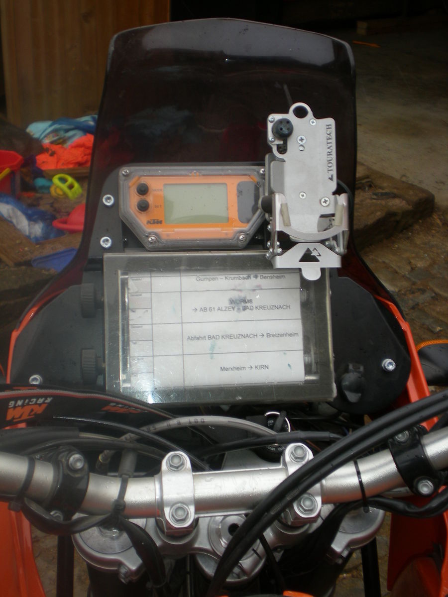

Anbei noch ein Foto von meinem neuen Cockpit...
Grüße
neues Cockpit
