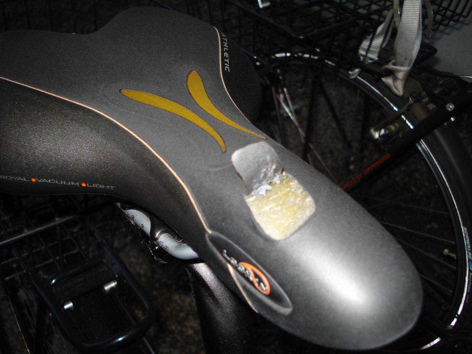

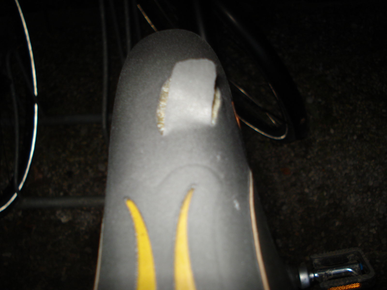

Kummt ja
So ein gutes Holländerrad hat natürlich keinen Schnellverschluss für den
Sattel. Und ich eine müden Rücken vom Sträucher scheiden.
Also Tackern geht nicht, der Sattel schwimmt auf einem harten Kunstoff
Unterbau. Die Ränder sind zu knapp zum Tackern.
Übrigens, der Kern ist doch verletzt, sollte aber nicht stören

RuettelOffline
Anmeldungsdatum: 21.08.2003
Beiträge insgesamt: 1685
Wohnort: Nordthüringen
Alter: 54
LC8 950 / Husqvarna TC338
BeitragVerfasst am : Di, 15. Feb 2011, 12:52    Titel: Antworten mit Zitat
.. Reparaturversuche an einem Gelsattel kannst du dir eigentlich sparen, hällt alles nicht oder nicht lange. Hier hilft wirklich nur billig Überzug drüber (sieht aber sche... aus) oder Neukauf. Brauchbare Gelsättel gibt es schon ab ca. 15,00, kannst aber auch 49,- ausgeben.
Gruß Ruettel

Beiträge insgesamt: 7577
BeitragVerfasst am : Di, 15. Feb 2011, 17:24    Titel: Antworten mit Zitat
Ich habe es jetzt versucht, wegschmeissen kann ich immer noch.
Öffnung rund geschnitten, mit Wundbenzin alles gereinigt, Loch gefüllt mit
dauer elastischem Kleber, Panzertape rund geschnitten, Ränder angedrückt
und nun an die Wärme (23°) gestellt.
Visuell sieht es gut aus, was der Kleber vom Panzer Tape mit dem elastischen
Kleber macht, sehen wir in ein paar Tagen.
Ich hoffe, dass der dauer elastische Kleber die Wunde soweit schliesst, dass
das Panzertape nur noch als Sichtschutz dient.
