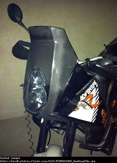

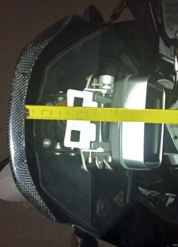

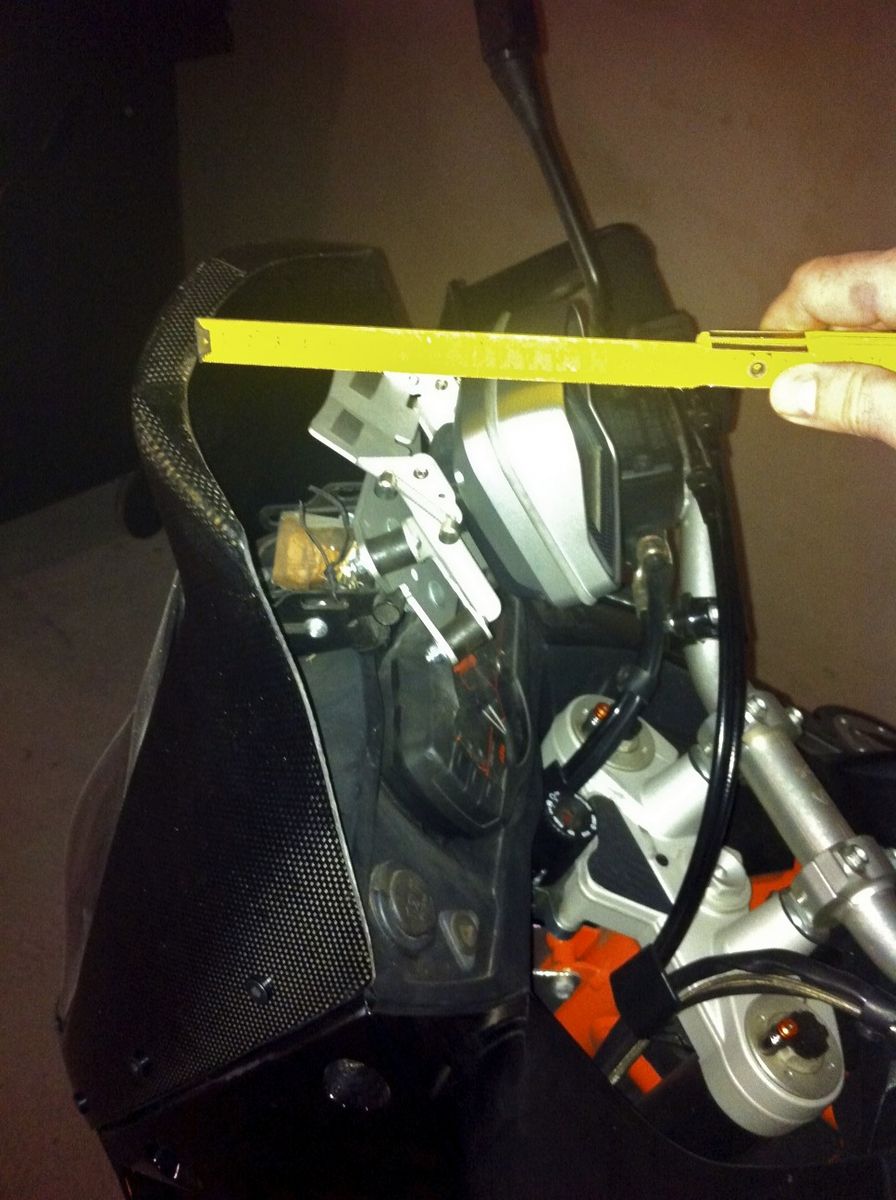

BeitragVerfasst am : Di, 8. Feb 2011, 20:30    Titel: Antworten mit Zitat
hier die versprochenen pics (hoffe qualität der handypics reichen)
 Dateigröße:  129.07 KB
 Angeschaut:  2414 mal
 Dateigröße:  58.42 KB
 Angeschaut:  2456 mal
keep her between the hedges!

924sasOffline
Anmeldungsdatum: 11.05.2010
Beiträge insgesamt: 509
BeitragVerfasst am : Di, 8. Feb 2011, 20:47    Titel: Antworten mit Zitat
@beckse - nur von schräg vorne (wie du's weiter oben im post von mir siehst) vielleicht bin ich in den nächsten tage unterwegs mit ihr, dann mach ich gerne eine frontale aufnahme...
bekommen kannst du es von giancarlo in italien. sehr netter kontakt und arbeitet schnell. via mail zu erreichen unter: jenk@myktm.it (für die ital.sprachigen http://www.myktm.it/)
soweit mir bekannt ist, fertigt er die teile in gfk und carbon.
preis für das carbon-teil € 160,00, aber die fracht nach österreich ist recht teuer!
deshalb habe ich's mir nach südtirol zu freunden schicken lassen!
