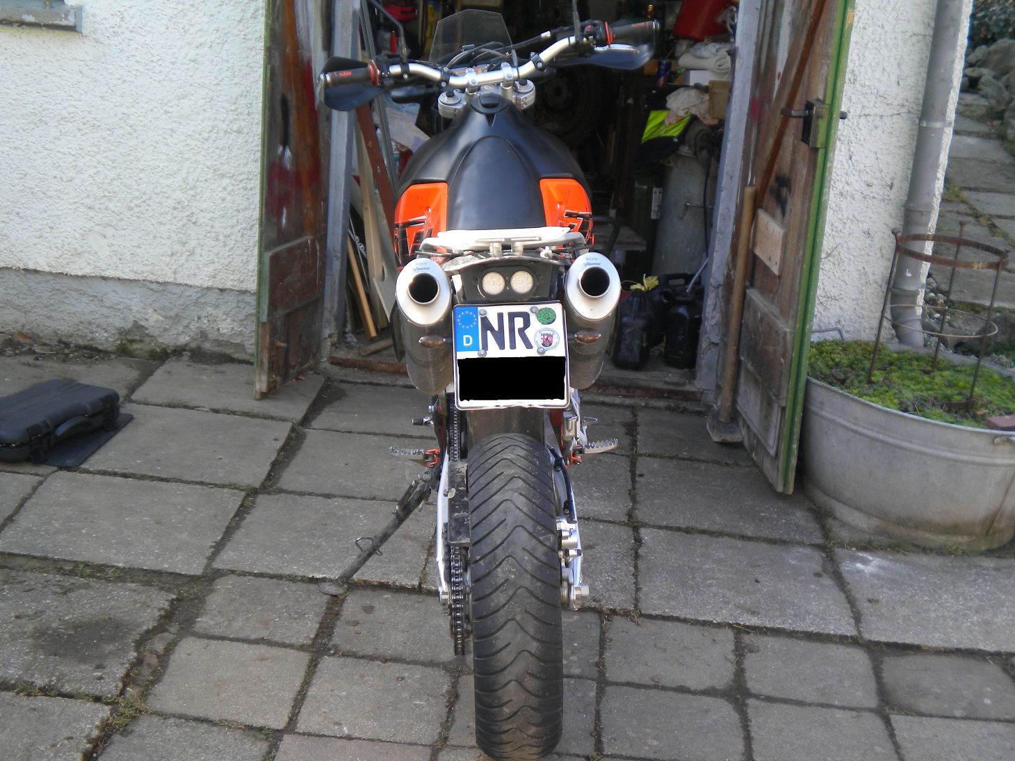

Ich benutze seit zwei jahren das hier:
http://www.polo-motorrad.de/de/doppel-rucklicht-led.html
Funzt ordentlich auch bei viel offroad. Mr. Green
Die Polo-Tante sagte auf die LED`s sind 30 Jahre Garantie. blink
SirDixi
