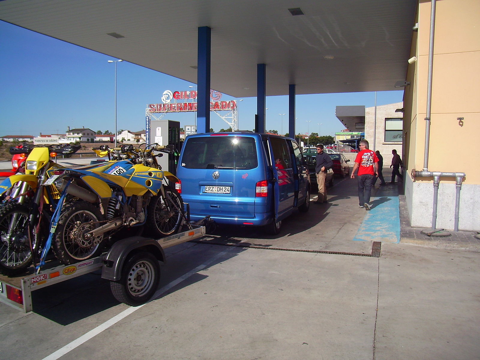

ich hab' gute Erfahrungen mit dem hier http://www.wmmeyer.de/meyer/index.php?templateid=galerie&kat=12 gemacht, bequem 2 Motorräder a la LC8 oder bis zu vier Sportenduros. Ist gebremst, 100kmh zugelassen und mit aufgesteckten Bordwänden als 1,5t Transporthänger verwendbar.
Ich leihe mir den auch immer von einem Bekannten, ich selbst habe einen 2,5t Doppelachser der für den Zweck aber nur sinnlos schwer ist.
Axel

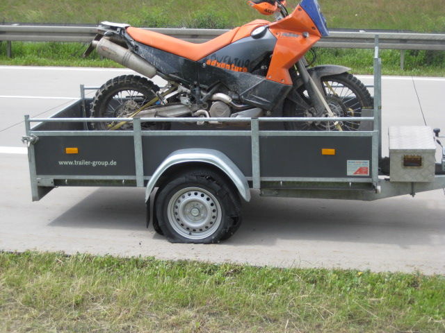

Ich habe den hier, und wenn man immer schön auf den Reifendruck achtet, bleiben die Dinger auch ganz!
PkwAnhänger Hapert 1350kg 250x130x35cm Kastenanhänger gebremst Holzbordwände grau
Innenmaße: L 250 x B 130 x H 35 cm
Gesamtgewicht: 1350kg
Nutzlast: ca. 1050 kg
Bereifung: 13“
Hersteller: Hapert
Zur Zeit habe ich eine gebastelte Vorderradaufnahme von einem Kumpel.
Rest nur mit Spanngurten.

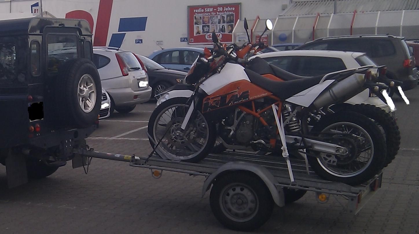

Habe den hier,
http://www.stema.de/stema_anhaenger_de_82.html
650 kg Nutzlast, gebremst, Transportschienen u. Auffahrampe gibts als Zubehör.
mit 25%-Aktion bei Praktiker bestimmt das beste Preis/Leistungsverhältniss am Markt.
Würde heute aber die 0,5m längere Variante nehmen.
Die LC 8 geht geradeso drauf.
Läuft super, da relativ breit.

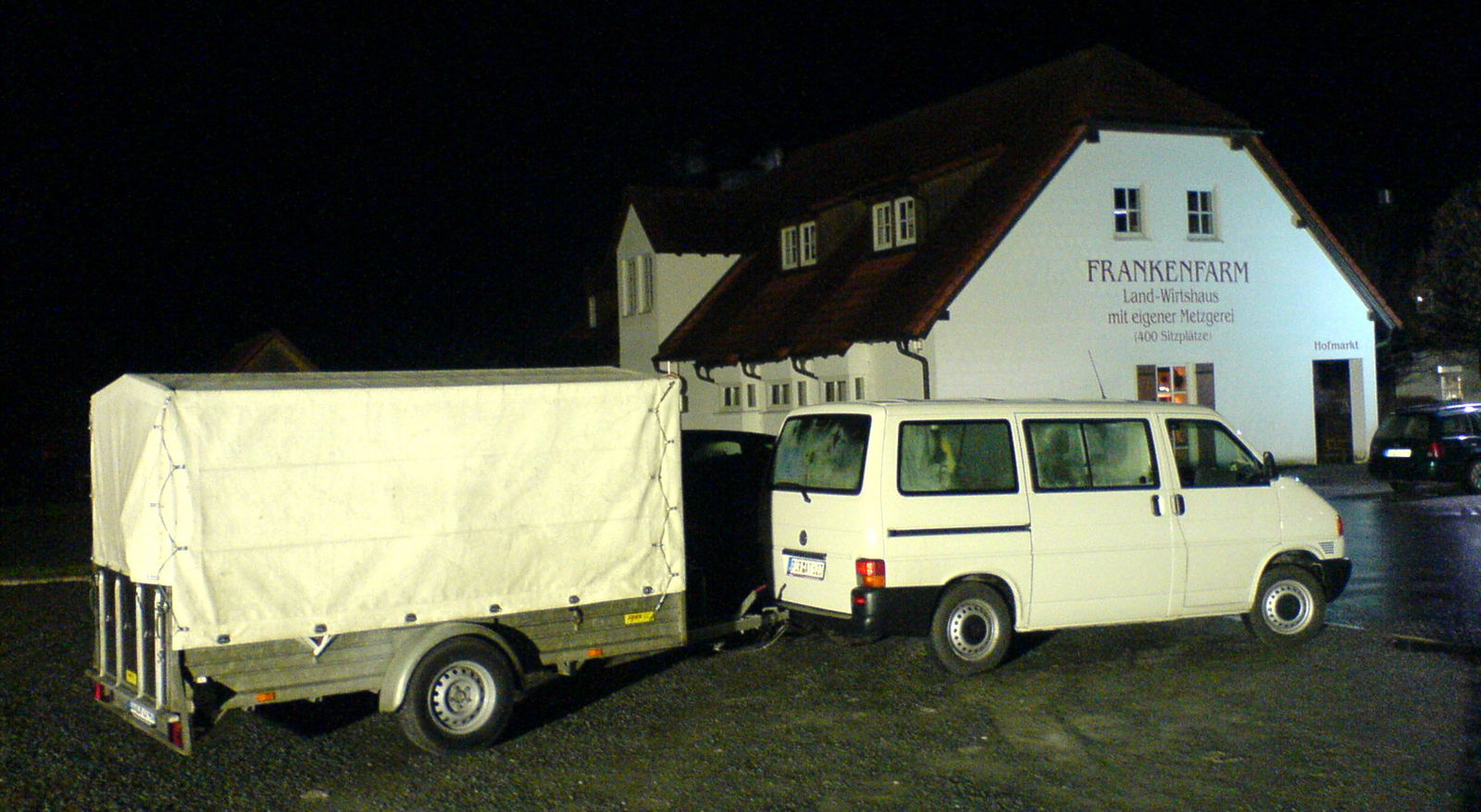

bei schlechtem Wetter und als Sichtschutz mit Plane und Klappe=Rampe.

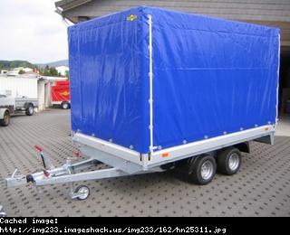

Ich habe mir den Humbaur HN 253118 zugelegt. Innenmaße 310X185X170cm und 100km/h Zulassung. Abgelastet auf 1400kg zulässiges Gesamtgewicht ist er auch schon. Jetzt habe ich 900kg Nutzlast. Das sollte für 3 Motorräder und Zubehör genügen.
Uploaded with ImageShack.us

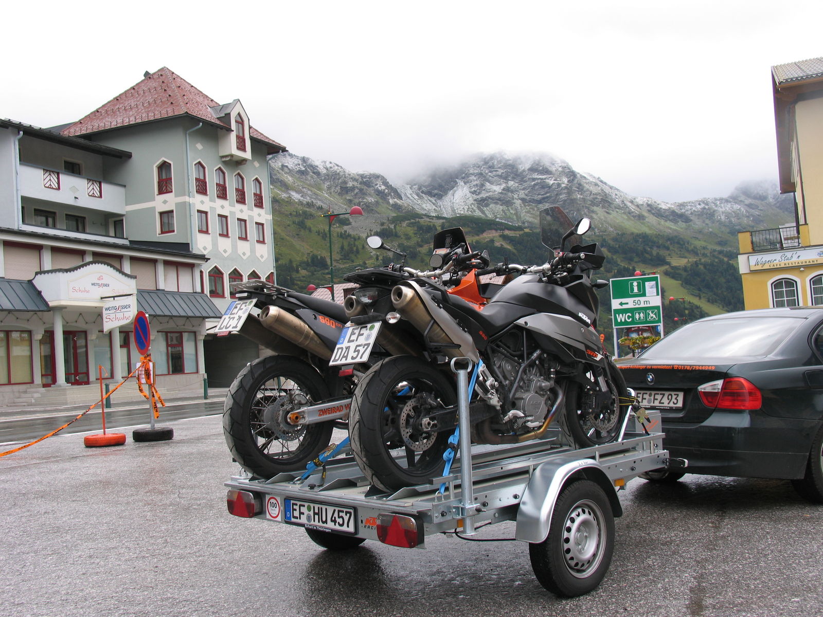

habe gerade mein 990er Adventure mit dem Anhänger transportiert. Es handelt sich um einen normalen PKW Anhänger Tieflader mit 2,5 m Länge und Breite 1,33 m. Hinten hab ich die Zurrgurte an den Fußrasten befestigt. Vorne war aus meiner Sicht nur die Möglichkeit es an den äußersten Lenkerenden zwischen Lenkerende und Handschutz fest zu machen. Das kam mir aber recht wackelig vor. Mit meiner Sportmaschine hatte ich das Gefühl, quasi problemlos an der Decke fahren zu können, so fest hat das Motorrad gesessen. Die KTM hat da doch schon ganz schön geschaukelt. Wo befestigt ihr die Gurte vorne?
Außerdem würde mich mal interessieren, wie man 2 Motorräder auf so einen Anhänger drauf bekommt und vor allem wie man sie festmachen kann. Wenn ich da eine Maschine drauf stehen sehe denke ich immer, dass ich die zweite mangels Breite nicht mehr drauf bekommen werde.

....nimm die untere Gabelbrücke. Bei 2 Mopped´s kannst eine Vorwärts und die andere Rückwärts nebeneinanderstellen. Oder wenn die Länge vom Hänger reicht Mopped´s versetzt aufladen....

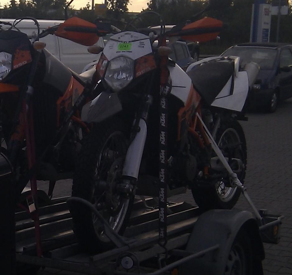

Gabelbrücke oder Lenker (dann aber möglichst weit innen), das nimmt sich nicht viel.
Bei Euren Vollverkleideten wird wohl die Soziusraste herhalten müssen, "unsereiner" (Wink Razz) geht direkt an den Rahmen...

nee wat brutal in die Feder gezogen! dry
Bei hohem Koti kann man doch so´n Teil von KTM zwischen Vorderrad und Koti klemmen und dann festzurren!
