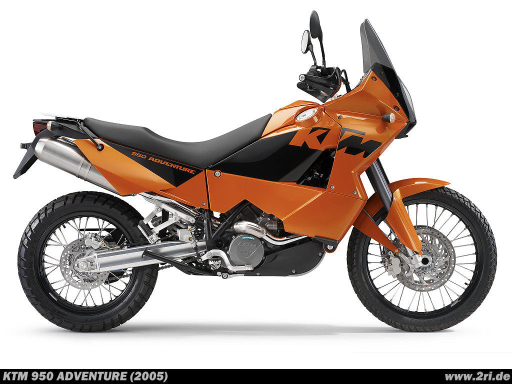

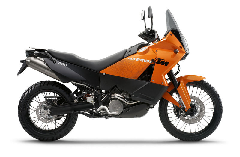

Hallo !
Habe nun schon einige male in Motorradtests gelesen , das die 990er N ab Bj.2009 eine Sitzhöhe von 840 mm haben sollte
(ist jedoch nicht offiziell Question ),
also nochmal 20 mm weniger als die 950er N Version (2005) ?! Cool
Hat von euch schon mal wer die beiden Modelle nachgemessen ?!
Ich denke , das dies auch das Problem mit den schleifenden Sturzbügeln ist !! ohmy
Siehe die Bilder von der 950er und der 990er
LG Hofi

Sorry unsure
... ich meinte bei den beiden Bildern nicht die Sitzbank ,
sonden den Übergang vom Tank - Reifen - Kotflügel , Gabel ,
die etwas tiefer hineinhängt !
LG Hofi

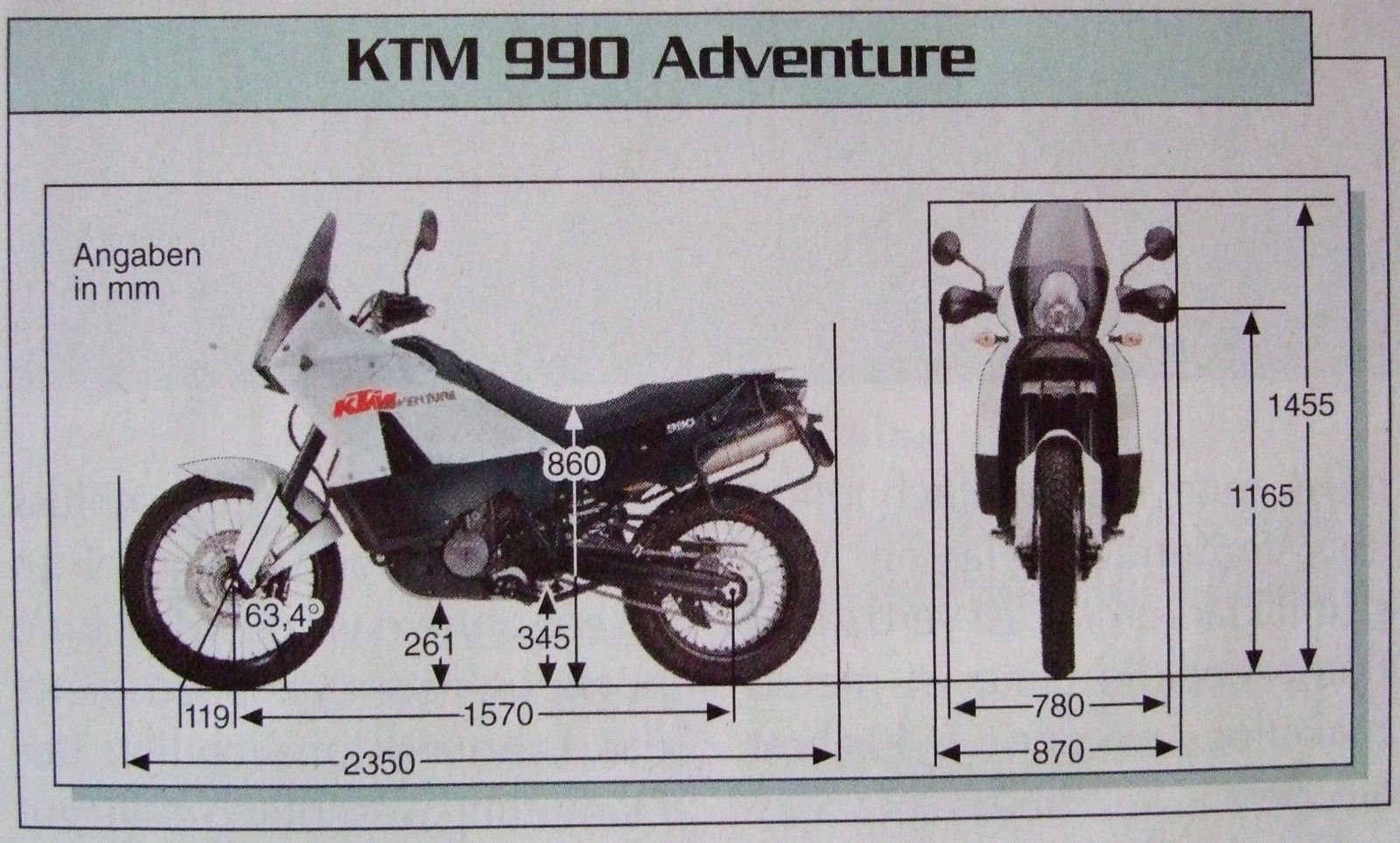

Hier mal ein Bildchen.
 Dateigröße:  286.16 KB
 Angeschaut:  658 mal
