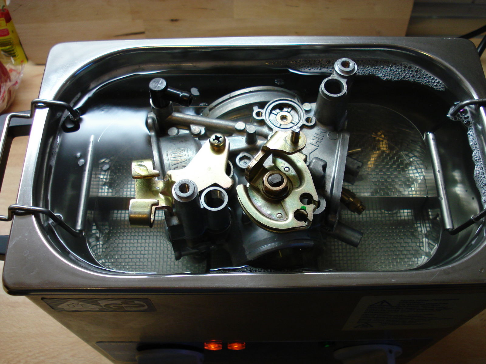

Ich muss demnächst mal den Vergaser reinigen lassen weil die Mühle übelst knallt und mieserabel anspringt. Hatte schon mal Vergaserreiniger in den Sprit gemischt, dass hatte aber leider nur kurzfristige Besserung gebracht.
Nun meine eigentliche Frage:
Ich hatte den Vergaser zu Ventilspielkontrolle schon mal abmontiert, aber wie muss ich dann die Züge von Gas und Choke aushängen? In der RA und Forensuche hatte ich leider nichts dazu gefunden.

Die Gaszüge am Gegenhalter abschrauben und dann aus der Umlenkung rausnehmen. Das Spiel muss halt beim Zusammenbau dann wieder neu justiert werden.
Die Chokezüge sind direkt ins Vergasergehäuse eingeschraubt, einfach rausdrehen.
