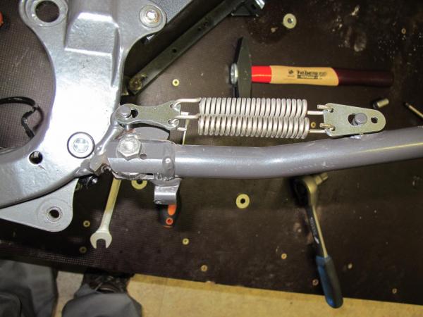

Dieser Seitenständer war nur durch eine zeitraubende Suche in der Bucht zu beschaffen. Er wird nicht mehr produzert. Da der Rahmen aber nur dieses Anbauteil zulässt, hatte ich keine andere Wahl. Lustig ist der dahinter geschraubte Killschalter.
Image 11293  Image 11292

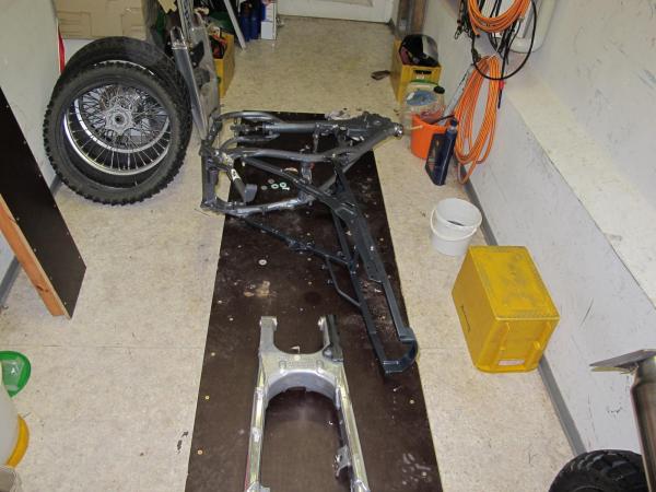

Jetzt rasch den Heckrahmen montiert und dann mal die Schwinge reingesteckt.
Image 11295  Image 11296
Ja, denkste Puppe !

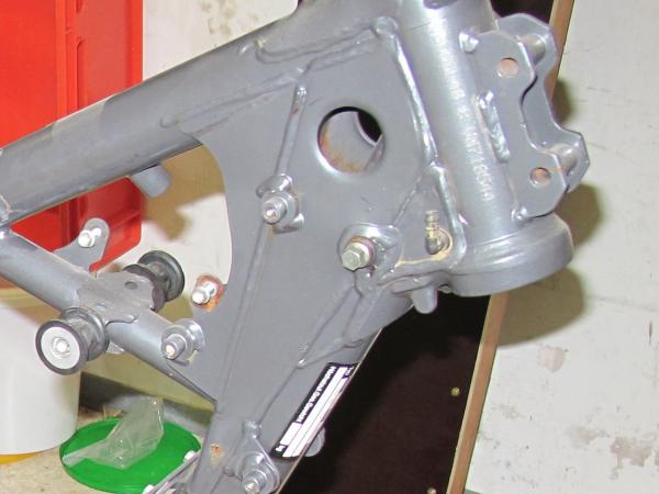

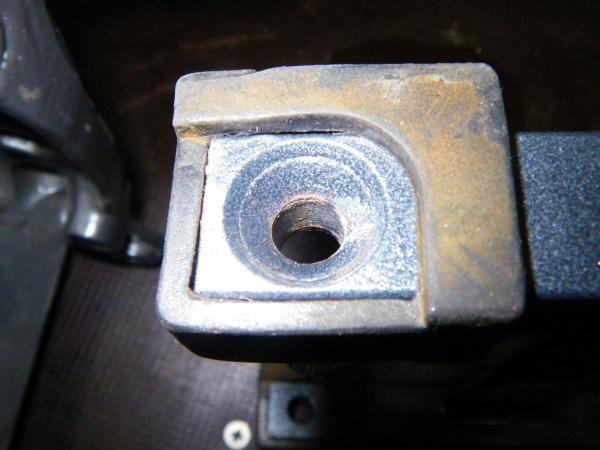

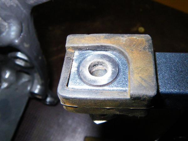

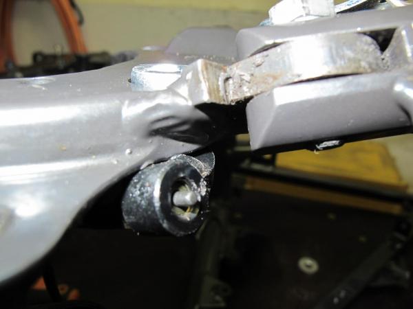

Die obere Aufnahme des Heckrahmens am Hauptrahmen ist 1997 eine andere gewesen als 2005. Damals wurde der Anschluss zwischen zwei Laschen gepresst. Der neue Heckrahmen ist aber nur für eine Lasche ausgelegt und hat eine riesen Ansenkung für den Schraubenkopf. Ich befürchte, dass sich beim kräftigen Anziehen der Schrauben die Lasche in diese Ansenkung reinzieht. Also alles wieder auseinander und was einfallen lassen. gruebel
Image 11297  Image 11298

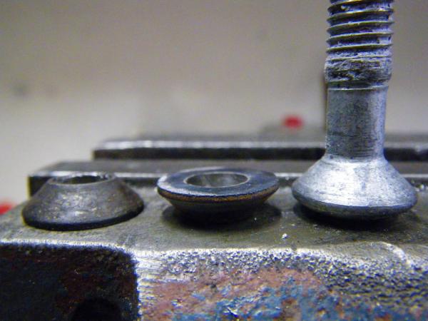

Mittels Schleifscheibe hab ich die Köpfe von zwei alten Kettenradschrauben etwas abgeflacht und mit der Bohrmaschine abgebohrt. Jetzt sind die Vertiefungen damit perfekt aufgefüllt.
Image 11299  Image 11300

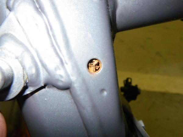

Mit dem Zusammenbau hat es aber noch keine Eile. Mir sind im vorderen Bereich des Hauptrahmens einige innenliegende Roststellen aufgefallen.
Image 11301  Image 11302
Die will ich konservieren. Beim Durchwühlen der Werkstatt und der anliegenden Räume nach LC4-Teilen ist mir eine kleine Rarität in die Hände gefallen. Ehemalige Trabbibesitzer werden jetzt schmunzeln.

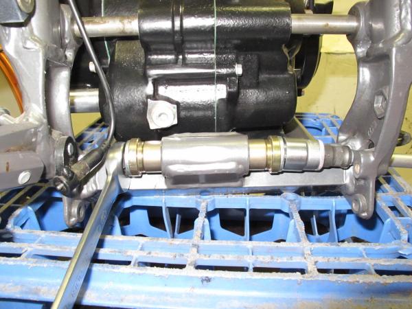

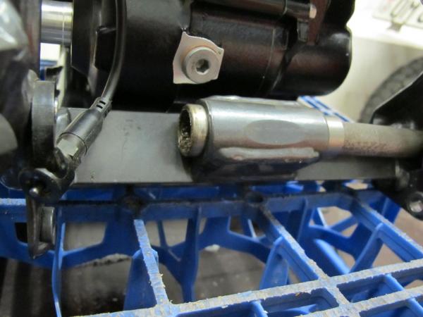

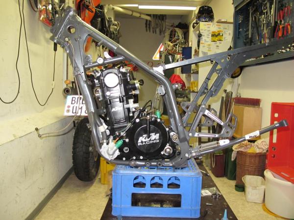

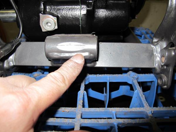

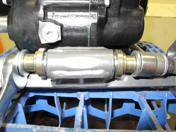

Aber heute wird endlich wieder an der LC4 weitergemacht! Der Motor soll eingebaut werden, passt aber an einer Stelle nicht in den Rahmen. Der Anschluss für die zweite Öldüse stößt an die Lasche der vorderen Motorhalterung an. Das heißt 2x Motor wieder raus und mit der Flex nacharbeiten. Blöd dabei war, dass alle Motorhalteschrauben jedes Mal fest angezogen werden mussten, um ein genaues Maß zu bekommen. Letztendlich ist die Hochzeit dann aber doch gelungen.
Image 11312  Image 11310

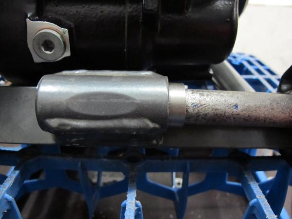

Da der Motor der Rallye an der Schwingenlagerung die Breite für die alte Kastenschwinge hat, ich aber gerne die modernere 5-kant-Schwinge einbauen möchte, die genau 8mm breiter ist, muss der Dreher die Maschine anschmeißen und 2 Passstücke drehen. Bis dahin werde ich erstmal die Anlenkung der Umlenkhebel im Rahmen erneuern.

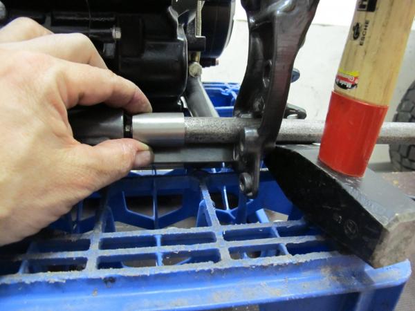

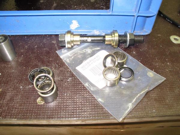

Mit dem bewährten Panzerkettenbolzen, der diesmal mit einem auf Maß gedrehten Austreiber bestückt ist, wird die gesamte Innerei der Lagerhülse in einem Zug unter Verwendung eines 1000g-Hammers ausgeschlagen.
Image 11316  Image 11317
Image 11318  Image 11319

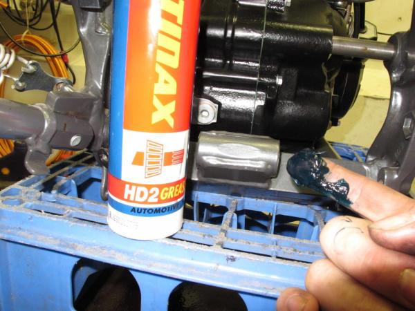

Eigentlich sehen die Nadelbuchsen und Dichtringe noch recht gut aus. Aber das ist vorher nicht zu sehen gewesen und die Welt kosten die neuen auch nicht. Also werden die neuen Nadelbuchsen mit dem Spezialwerkzeug eingezogen. Ein Bund an den Hülsen des Werkzeugs sorgt für die richtige Einpresstiefe. Schließlich soll ja noch Platz für die Dichtringe bleiben.
Image 11320  Image 11321
Dann werden die Hülsen umgedreht und die Dichtringe bündig eingepresst. Ist alles kein großer Aufwand. Abschließend noch ordentlich wasserfestes Fett rein.
Image 11324  Image 11323

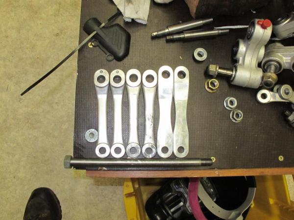

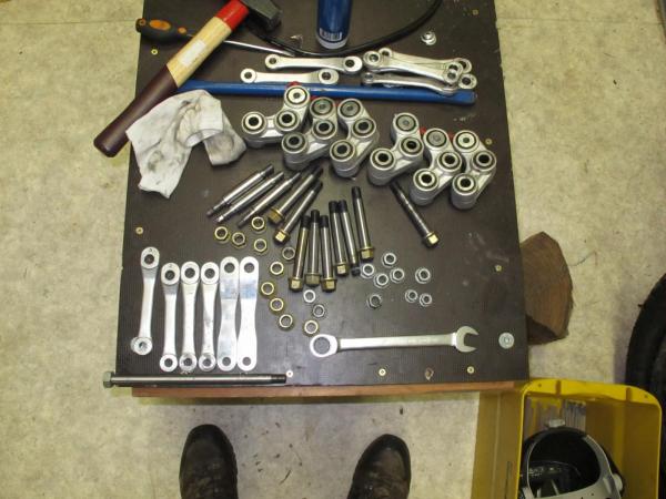

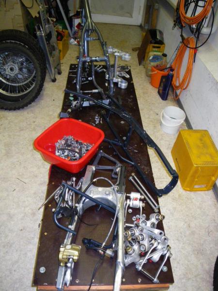

Da als nächstes die Schwinge mit der Umlenkung montiert werden soll, hab ich mal alle Gelenke und Hebel rausgesucht, die da sind. Da es eine hohe Enduro für einen großen Fahrer werden soll, fällt die Wahl natürlich auf die kürzesten (122mm) Umlenkhebel, die verfügbar sind. Die gab es an der LC4 640 Sixdays Sonderserie 2000. Damit sind hinten bei Verwendung eines 410mm langen Federbeines 335mm Federweg möglich!
Nebenbei wurden alle Achsen und Kniehebel begutachtet und die am besten erhaltenen Komponenten für den späteren Einbau ausgewählt.
Image 11326  Image 11327

Ich sehe die Motorhalterung ist fertig und in Gebrauch.... Wink
die blaue Schmatze wird auch wieder großzügig eingesetzt. Mr. Green

Für die Motorhalterung hab ich echt drei Tage gebraucht. Immer wieder hat irgendwas gefehlt. Nu is aba schigge!
