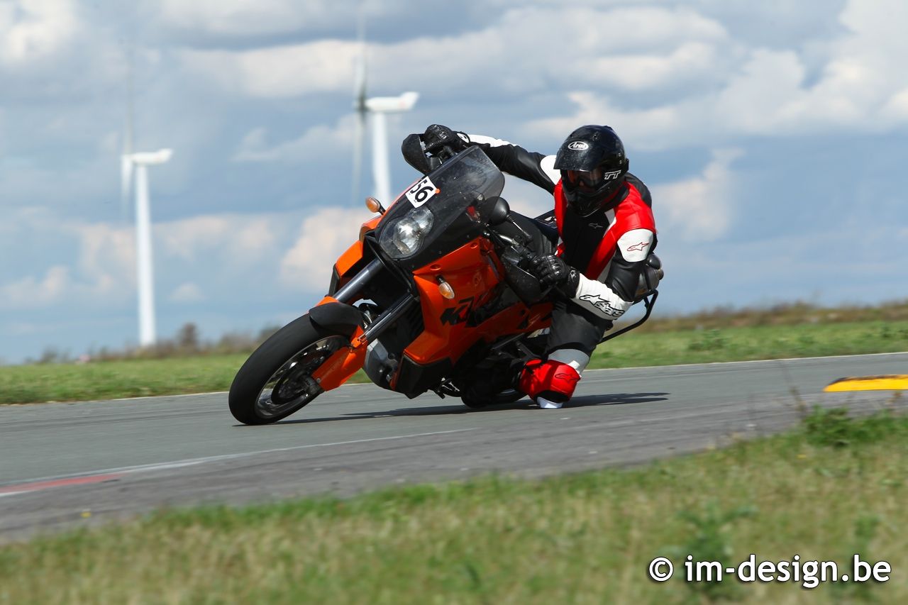

Fahre des öfteren auf kleinen Rennstrecken, vorwiegend Frankreich und Belgien. (Dijon, Folembray, Croix, Clastres, Zolder, Ecuyers...)
Bereifung ist dann 17" mit Sportec M3, geht ganz gut, siehe Bild, die Gute hatt halt leider zu wenig Leistung um auf größeren Strecken Spass zu haben.
Auf kleinen winkligen, techn. anspruchsvollen Strecken ist es recht witzig...

Wer natürlich einen 17" Radsatz für die Adventure hat, kann richtige Straßensportreifen aufziehen. Cool
