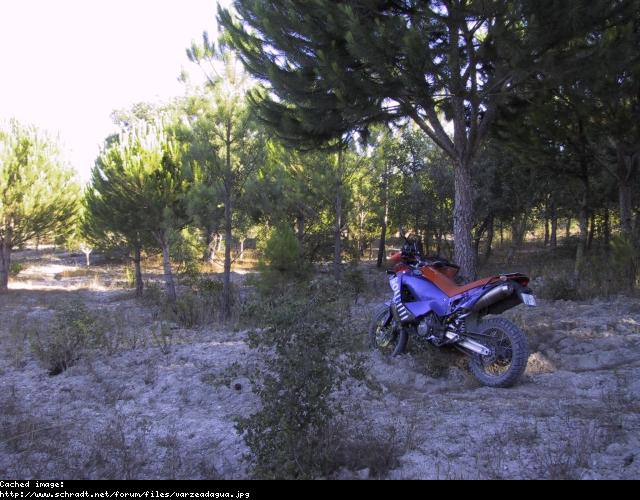

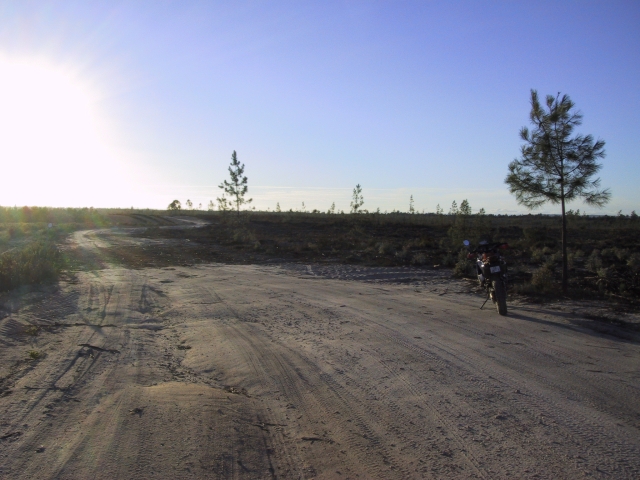

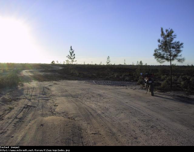

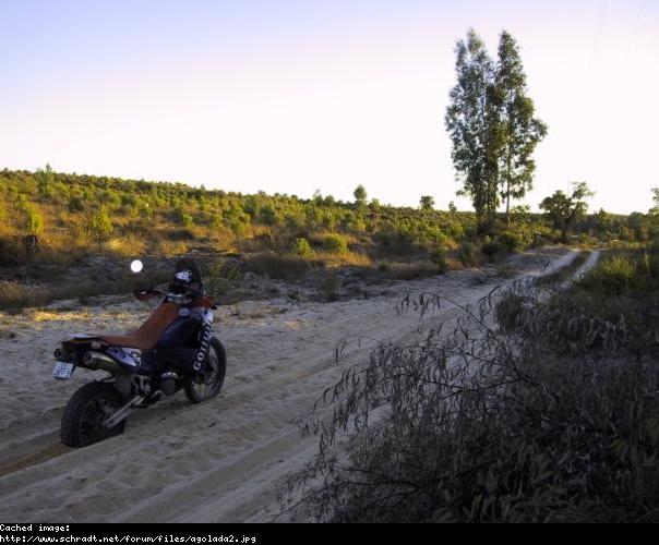

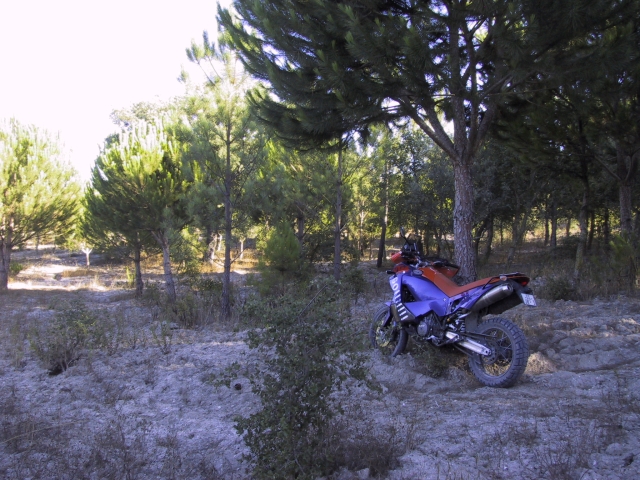

JoeOffline
Anmeldungsdatum: 22.04.2004
Beiträge insgesamt: 725
BeitragVerfasst am : Sa, 11. Sep 2004, 17:11    Titel: Antworten mit Zitat
Lumberjack hat folgendes geschrieben:
@ Joe
Wo gibt es denn diese schöne Strecke? :)
In Portugal, is zwar a bissl weit aber sehr empfehlenswert, ein enduro Paradies wub wub
