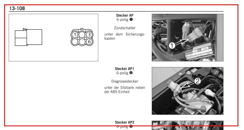

BeitragVerfasst am : Do, 25. Nov 2010, 14:14    Titel: Antworten mit Zitat
@tom
ich hab mich soweit mal durch deine website durchgearbeitet und geschaut wo man die materialien beziehen kann.
einzig den 6 poligen stecker zu finden ist ein wenig schwierig.
der shop in at hat den im moment nicht und mir das teil aus usa schicken zu lassen ist mir persönlich zu blöd. das teil muss doch noch irgendwo anders in europa zu beziehen sein.
in der reparaturanleitung hab ich den stecker bzw. den gleichen in einer anderen funktion gefunden. der stecker AP Zündschalter (artikelnummer bei ktm-versand 000700000AP) müsste ein gleicher sein. kann man den dazu nutzen?

Du brauchst doch die Gegenseite (weiblich) zu dem (ERSATZSTECKER AP ZÜNDSCHLOSS, 6-POLIG) blink

BeitragVerfasst am : Do, 25. Nov 2010, 14:32    Titel: Antworten mit Zitat
jupp. bin ich der irrigen ansicht, wenn da im handbuch der stecker ap - zündschalter gezeigt wird, dass damit beide teile gemeint sind? Wink

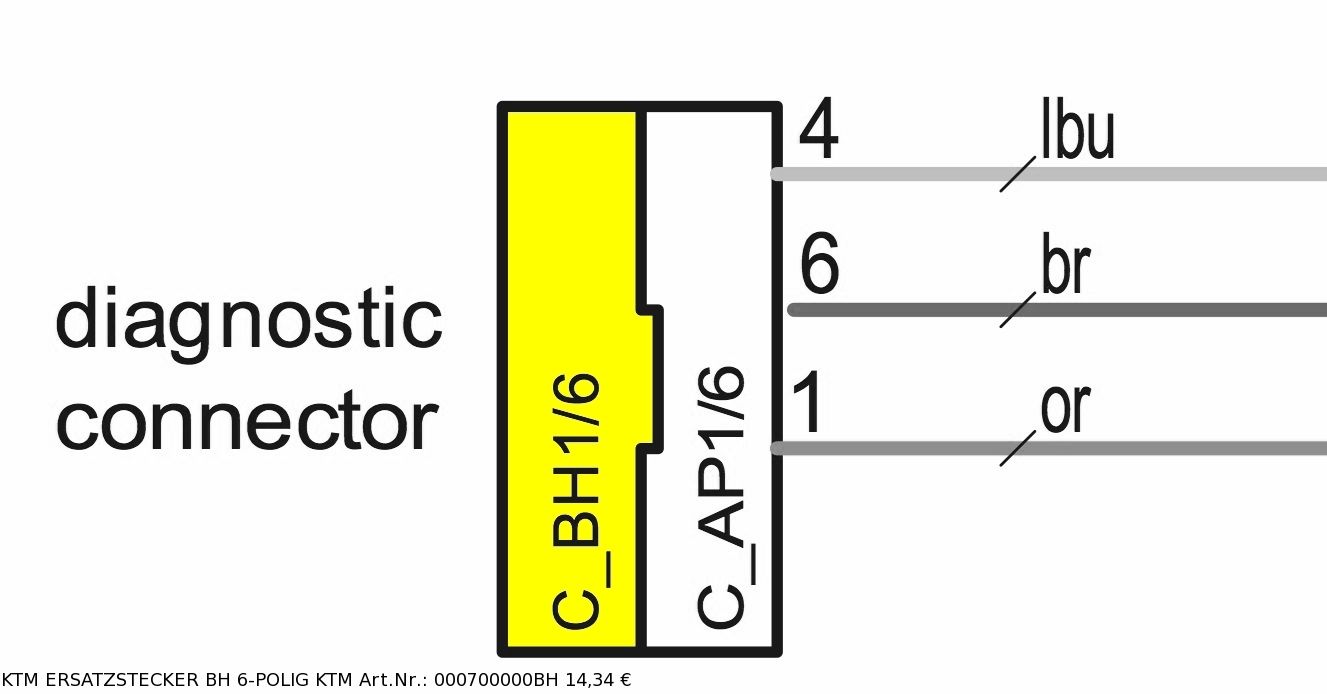

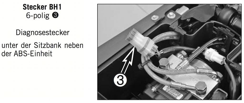

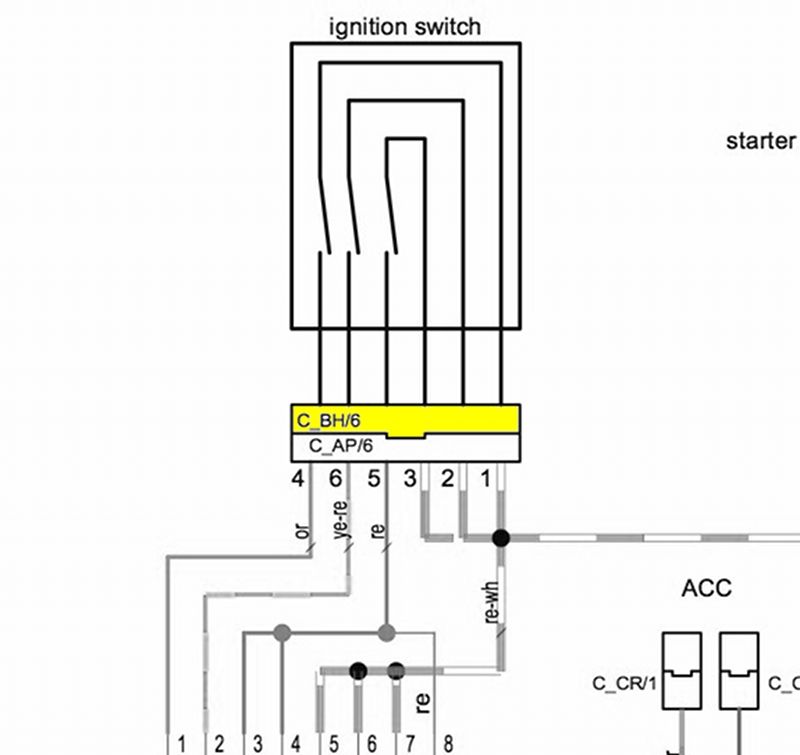

BeitragVerfasst am : Do, 25. Nov 2010, 14:55    Titel: Antworten mit Zitat
elninja13 @ Do, 25. Nov 2010, 13:32 hat folgendes geschrieben:
Du bist der "IRRIGEN ANSICHT" Razz
Wenn Du einen Stecker benötigst, schau in den Schaltplan und stelle vor die Steckerbuchstaben im Schaltplan die 000.70.000.0xx dann hast Du die richtige KTM Artikelnummer.
Dein Stecker ist nur der "STECKER" und nicht die "KUPPLUNG", den Artikel den Du benötigst ist dieser:
KTM ERSATZSTECKER BH 6-POLIG KTM Art.Nr.: 000700000BH 14,34 €
Siehe den "GELBEN" im Bild:

BeitragVerfasst am : Do, 25. Nov 2010, 15:43    Titel: Antworten mit Zitat
elninja13 @ Do, 25. Nov 2010, 14:20 hat folgendes geschrieben:
muchas gratzias oder wie das heisst. Wink
Du suchst ja die "GEGENSEITE" vom Diagnosestecker, richtig ?

BeitragVerfasst am : Do, 25. Nov 2010, 15:51    Titel: Antworten mit Zitat
rischdisch
