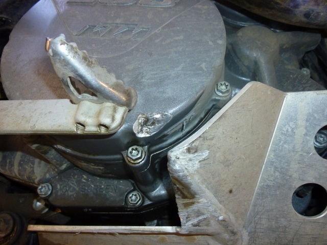

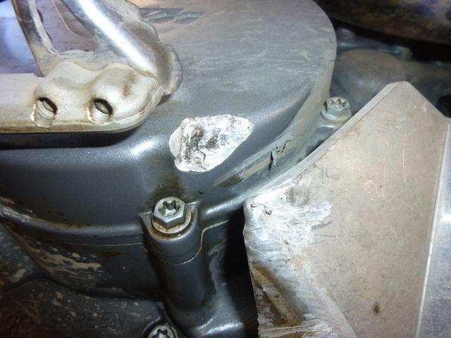

hallo zusammen,
auch wenn das thema hier schon vor langer zeit durchgekaut wurde, nun meine erfahrung mit dem tt-motorschutz.
er ist einfach scheisse.
es hat mir ein loch in den kupplungsdeckel gehauen. genau das, was der motorschutz verhindern sollte.
ich kann das jetzt zwar flicken, aber es wäre komplett unnötig, wenn der schutz besser konstruiert wäre.
viele grüße aus marokko
calzino

Was ist passiert ? Die Ecke vom Motorschutz reicht doch nicht bis an den Deckel oder hast du sie wieder rausgebogen ?

nein, es war der oder die felsen gegen die käthi geknallt ist.
ich bin mit dem rechten koffer auf übler pist nahe der dades-schlucht
an einem felsen hängen geblieben was mich dann übelst ausgehebelt hat.
rechte spiegelhalterung gebrochen, blinker abrasiert, tank übel zerkratzt, koffer verbeult, tt-kofferhalter ca. 3 cm nach innen gedrückt, ja und der kupplungdeckel hat ein loch...
der schutz reicht nicht weit genug. der kupplungdeckel wird ungenügend geschützt.
mir gehts gut, ich humpel etwas...
calzino

Calzino @ So, 7. Nov 2010, 19:33 hat folgendes geschrieben:
Moin,
hast Du das Motorrad nach dem Sturz gestartet? Bei so einer Delle ist es gut möglich, dass die Kupplung am Deckel innen schleift. Dann besser den Motor nicht laufen lassen um weitere Schäden zu vermeiden. Und den Deckel auch von innen ausbeulen, was aber nicht soo einfach ist. Guss ...

@marc:
ja, ich startete ganz normal, allerdings tropft öl raus. zu glück nicht viel. ich bin also aus eigener kraft bis zum campingplatz gekommen.
@ flamedance
vielleicht eine sollbruchstelle in die kofferhalterung bauen? Rolling Eyes
tolle bilder übrigens...und es hat sich nicht verändert...
aber ich sage euch: es ist die sache wert. einfach fantastisch hier... Cool
ich habe übrigens dieselben bilder zu tt an den customer service geschickt mit der bitte, das produkt doch mal zu überarbeiten. bin mal gespannt auf die reaktion.

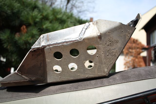

BeitragVerfasst am : Mo, 8. Nov 2010, 16:58    Titel: Antworten mit Zitat
Die Lösung hat mich alles in allem ca. 10€ gekostet. Aluminium-Reststücke vom Schlosser und eine Kiste Bier für´s Schweissen.

CalzinoOffline
Anmeldungsdatum: 12.04.2010
Beiträge insgesamt: 26
BeitragVerfasst am : Mo, 8. Nov 2010, 20:10    Titel: Antworten mit Zitat
ja, beetle das hätte ich auch machen sollen, vorher und zuhause.
ich werde mir hier einen suchen der alu schweißen kann.
ich wollte nur nochmal ausdrücklich warnen mit dem tt schutz ohne modifikationen in unwegsamere gegenden zu fahren.
das teil schützt definitiv nur unzureichend!
