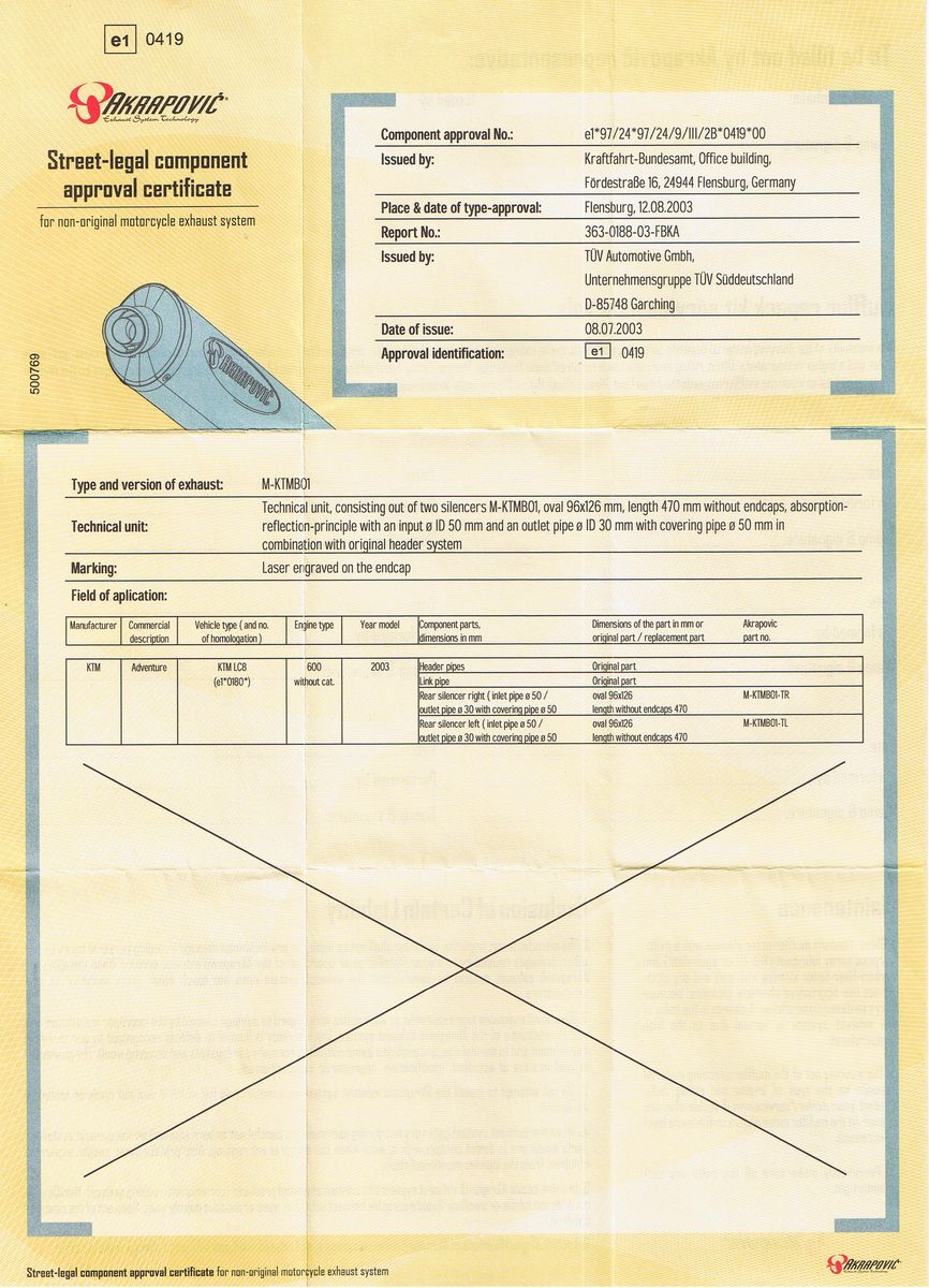

Passen tut die schon,ob die E1 Nummer die gleiche ist kann ich dir aber nicht sagen.
Das ist die für die Adventure:
 Dateigröße:  176.5 KB
 Angeschaut:  634 mal

Die E Nummer ist bei der SM anders. Achte drauf das da die 0419 drauf steht. Sonnst darfst Du ihn nicht fahren.
Bei der SM ist glaub ich der Winkel vom Abgangsrohr anders.

die E Nummer bei den SM-Akras ist definitiv eine andere.
Ausserdem haben die SM Akras wie schon bemerkt, einen anderen Austrittswinkel und die Rohre im DB-Eater haben einen kleineren Durchmesser...

danke. also direkt nach 950 adv. akras schauen Smile
