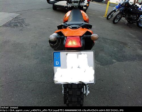

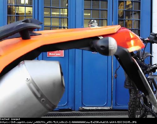

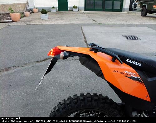

ich habe mich entschieden, das amerikanische Heck zu verwenden.
Denn sowohl auf der Strasse als auch Offroad hat es mir das Kennzeichen nach innen gebogen beim Einfedern.
(Stichwort: Langgöns Forumsrennen)
Auf Wunsch gebe ich auch gerne die Bestell-Nr. durch.
Anstelle der Serien Leuchte und Kennzeichen Beleuchtung habe ich eine gebrauchte EXC Leuchte verwendet.
Klar kann man jetzt meckern, viel zu gross die Leuchte. Aber mir gefällt es so, erinnert mich an meine KTM EXC Puesteblume die ich im Frühjahr verkauft habe (Oldschool).
Ein paar Bilder anbei:
Gruss
Der_Halbe
Hinten:
Seite links:
Seite rechts:

Warum hast nich einfach die originale Kotflügelverlängerung abgeschraubt und das Nummerschild und die Blinker oben angebracht?
Der_HalbeOffline
Anmeldungsdatum: 13.05.2007
Beiträge insgesamt: 216
Zero DS 2018
 →  12.000 km
BeitragVerfasst am : Mi, 13. Okt 2010, 19:19    Titel: Antworten mit Zitat
Hallo IF3,
1. Der Kennzeichenwinkel ist dann zu steil und ich fahr sehr oft auf auch Arbeit mit der sexneunzich, darauf fährt bei uns die Rennleitung richtich ab
2. Das mit den Blinkern sorgt dann dafür das es oben noch wabliger wird
3. Drittens der eine oder andere im LC4 Forum hat schon das Kennzeichen verloren und oder die Notkonstruktion ist gebrochen.
4. Es erinnert mich an meine Ktm Puesteblume EXC
Gruss
Der_Halbe
Mimimi….

da bin ich aber mal gespannt, wie der linke Blinker nach 5 Minuten Fahrt auf frisch gepflügtem Waldbrandstreifen mit Vollgaaas im vierten Gang so aussieht Mr. Green ...

..ich sach mal so - es gibt von motobau doch die neue Blinkerbrace - die hab ich schon an der EXC - fottto folgt .

BeitragVerfasst am : Do, 14. Okt 2010, 21:39    Titel: blinker brace Antworten mit Zitat
hallo ollo,
einen blinker opfer ich mal .......
wenn es so nicht funzt, dann kommt das ran *grins

schaun wir mal, vorsorglich hatte ich den Blinker mit einer hitzefolie abgeklebt, trotz zügiger fahrweise war dieser nicht mal warm
